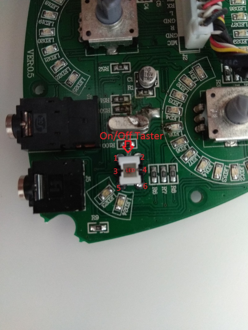

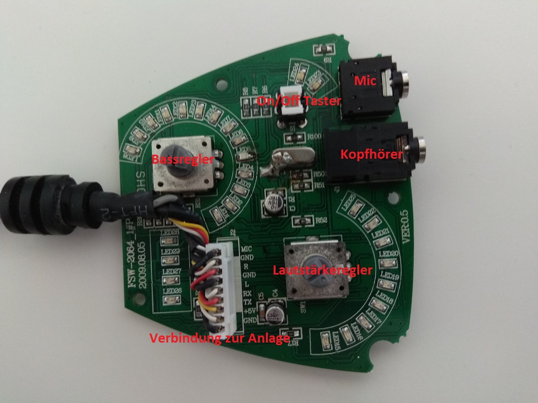

Gast #5294476
hier habe ich nun 2 Bilder vom Inneren der Kabelfernbedienung gemacht
und einfach beschriftet. Am On/Off Taster befinden sich 6 Lötpunkte die
leider nicht beschriftet sind. In der Mitte des Tasters befindet sich
eine LED die im Standby rot leuchtet und im Betrieb blau. Solltet ihr
noch weitere Infos brauchen gebt einfach Bescheid.
Vielen Dank und Gruß
Chris
Gast #5296601
RX/TX am Kabel schaut doch vielversprechend aus.
Ich würde da als erstes mal Googlen, ob jemand das Protokoll
rausgeknobelt hat, oder selber mal den LA anklemmen.
Dann, "Speicher nachrüsten":
Einfachen µC (kleiner Tiny mit EEPROM, Arduino-Board o.Ä.)
dazwischenklemmen, so dass er die Kommunikation belauschen und selber
senden kann.
-> Werte bei Änderung im EEPROM Abspeichern, bei "Kaltstart":
Gespeicherte Werte auf die Leitung.
(Oder: vordefinierte Startwerte, "Zimmerlautstärke", statt "Letzte
Werte")
So kannst du deine Funksteckdose verwenden.
Verfeinerung: WLAN-µC (z.B. ESP32, ESP8266) statt dem AVR an die
Leitung, keine Funksteckdose.
Jetzt kannst du z.B. per Smartphone-Webapp deinen Lautsprecher
ein/ausschalten und einstellen, oder den Status über MQTT an
OpenHAB/FHEM koppeln...
(Wenn "Eltern nicht da" und "Kinder da" und "Party", dann:
Maximallautstärke limitieren. Wenn "Streaming-Player registriert sich am
WLan", dann: "Lautsprecher einschalten". Wenn "Nach 20 Uhr" und
"Nachbarn sind da", dann "Bass runterregeln" ...)
