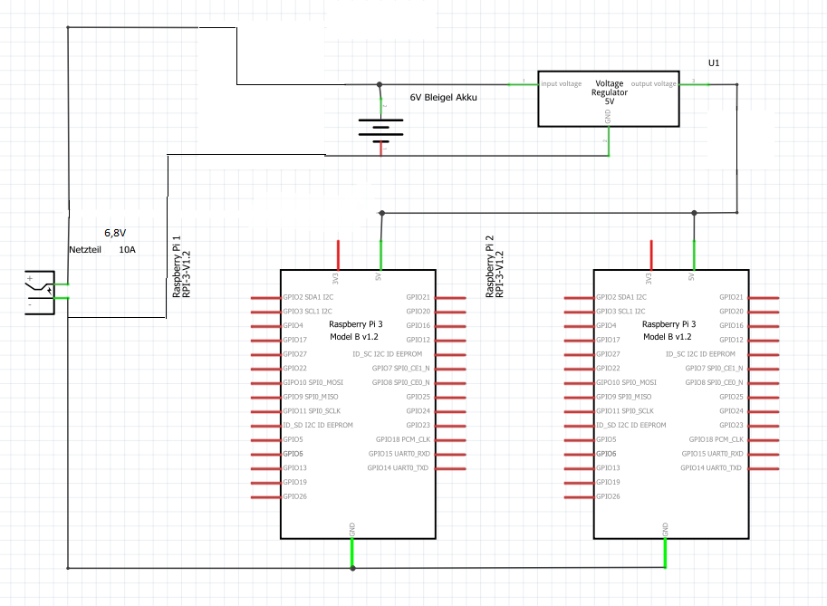

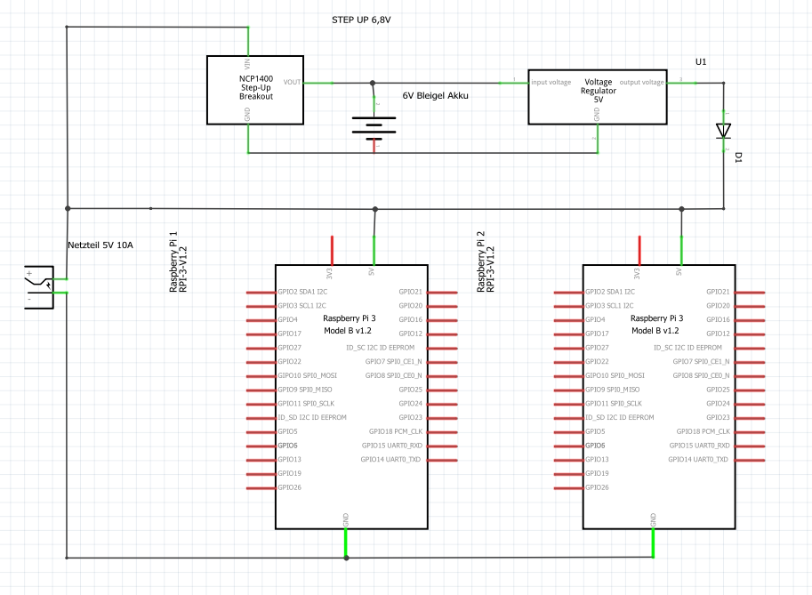

Was ganz simples reicht mir. Ich habe überlegt, das es doch eigentlich
so gehen müsste wie in der angehängten Skizze?
Zur Erklärung:
Ich nutze grundsätzlich das 5V Netzteil. Mit einem StepUp (auch wenn die
Verluste recht hoch sind...oft soll der Akku nicht benutzt werden)
erhöhe ich die Spannung auf die Ladespannung von 6,8V und Lade einen
Bleigel Akku. (Sicherstellung, das dieser auch immer geladen ist)
Mit einem Spannungsregler (oder StepDown) regel ich die Spannung nach
dem Akku wieder auf die benötigten 5V.
Da eine Diode ja erst durchlässig wird, wenn der Spannungsunterschied
hoch genug ist, müssten die Raspberrys ja grundsätzlich über das
Netzteil versorgt werden. Fällt das Netzteil aus, wird die Diode
(hoffentlich?) schnell genug durchlässig und übernimmt die Versorgung.
Kann das funktionieren? Oder habe ich laie hier etwas völlig falsch
gedacht?
Die Bauteile lege ich aus, wenn die Idee überhaupt zum Erfolg führen
kann. Ist auch erstmal nur eine Überlegung. Ich muss dann ja auch
unbedingt eine Erkennung einbauen, das die Versorgung ausgefallen ist
etc. Das kommt dann alles noch!
Bin für Tipps dankbar!

von M. S. (nickfisher)
an der diode fällt spannung ab, dahinter kommen nur 4,3V raus. machst
doch einfach so wie angehängt.

Stimmt...die 4,3V sind kritisch. Ich könnte jedoch die Spannung auf z.B.
5,6V einstellen. Somit ist die Diode bei 5,1V nicht durchlässig (?) und
ich habe eine Spannung von ca. 4,9V zum sicheren runterfahren der
Raspberrys über. Knapp aber könnte funktionieren?

Mach das so, wie du am Anfang beschrieben hast. Der Raspberry läuft
theoretisch auch noch mit 3V stabil. Falls du keine "kritischen" USB
Geräte angeschlossen hast, reichen die 4.3V völlig aus.

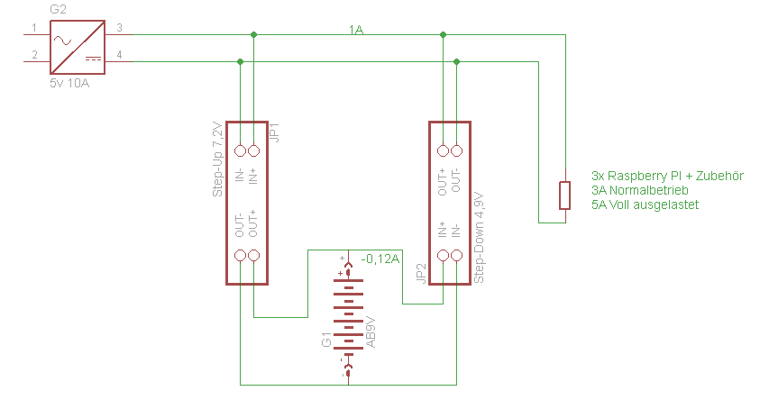

ich habe jetzt die Bauteile endlich da und habe einen Versuch gemacht.
Leider funktioniert es noch nicht so wie gewünscht.
Ich habe jetzt mit folgenden Bauteilen die "USV" realisiert:
- Step-Up: (LTC3780 DC-DC 5-32 V zu 1 V-30 V 10A Automatische Step Up)
https://de.aliexpress.com/item/LTC3780-DC-DC-5-32V-to-1V-30V-10A-Automatic-Step-Up-Down-Regulator-Charging-Module/32841063143.html?spm=a2g0s.9042311.0.0.dddb4c4dfDpp7Q
- Step-Down: (DC/DC-DC Max Dc-konverter 12A)
https://de.aliexpress.com/item/DC-DC-DC-Max-12A-Converter-Buck-Adjustable-4-5-30V-12V-24V-to-0-8/32413781790.html?spm=a2g0s.9042311.0.0.dddb4c4dfDpp7Q
- 6v 4,5Ah Bleigel-Akku
Beim Step-Up für das Laden des Akkus lässt sich der Strom einstellen.
Diesen habe ich derzeit auf 800mA eingestellt.
Angeschlossen ist es derzeit so, wie im angehängten Schaltplan. Während
des Ladens funktioniert alles wie gewünscht. Über den Step-Up wird der
Akku geladen und durch den Spannungsunterschied zwischen Step-Up(4,9V)
und Netzteil (5,15V) werden die Verbraucher (3x Raspberry und Zubehör /
3A Normalbetrieb) nur vom Netzteil und nicht vom Step-Down versorgt.
Nehme ich nun die Netzspannung weg wird es "komisch". Habe ich keine
Verbraucher angeschlossen, wird der Akku mit 120mA entladen. Zwischen
dem Step-Down und dem Step-Up messe ich aber mit meinem Multimeter einen
Strom von etwas über 1A. Das geht ja gar nicht...
Leider habe ich nur 2 Multimeter und ein einfaches DSO (DS211) zur
Verfügung. Mit dem DSO sehe ich, das die Spannung eine Welligkeit von
ca. 0,2V hat und somit vermute ich einen Messfehler. Aber die Schaltung
schaukelt sich auch immer mehr auf...da wollte ich den Versuch nicht bis
zur Selbstzerstörung laufen lassen.
Nehme ich für das Laden des Akkus ein externes Netzteil funktioniert die
USV wie gewünscht. Bei Stromausfall wird alles über den Akku versorgt.
Auf das zusätzliche Netzteil würde ich nun gerne verzichten...und vor
allem auch gerne verstehen, was hier passiert. Kann mir jemand dabei
helfen?
Für die Erkennung, ob ich den Akku lade oder entlade wollte ich einen
ACS712 verwenden und diesen mit meinem Raspberry auswerten. Gibt es
vielleicht einen einfacheren Weg um einen Akustischen Alarm (Summer)
beim Entladen des Akkus auszulösen?
Danke!
Bismosa

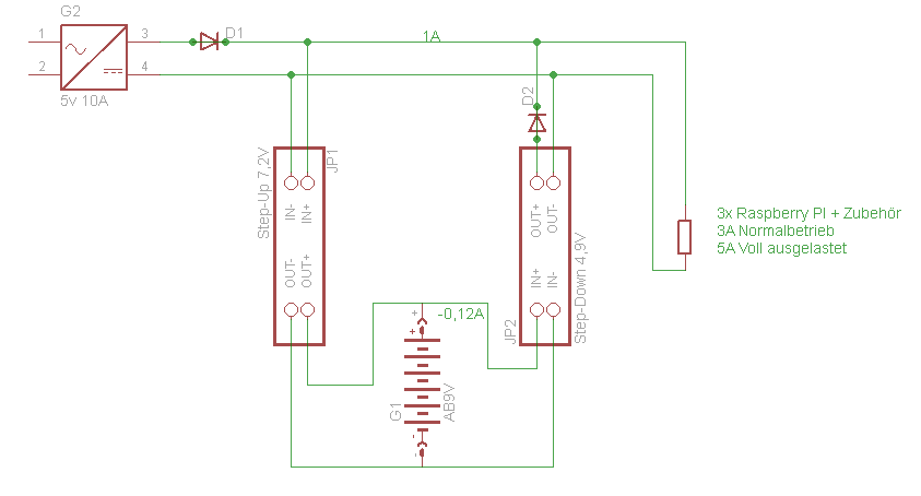

von Stefan F. (Gast)
Kein Wunder, es gibt keine Perpetuum mobiles. Überlege doch mal, wie sie
Ausgangsspannung des rechten Wandlers auf den Eingang des linken
Wandlers wirkt. Der wird sich nicht so passiv verhalten, wie du es gerne
hättest.
von TestX (Gast)
@Sascha
was du da fabrizierst ist ABSOLUTER murks...
zum einen kannst du keine spannunsguellen einfach so
parallelschalten...der strom fließt da in die Wandler zurück und macht
diese ggf. kaputt etc.
Schau die doch einmal an wie die käuflich zu erwerbenden pi-usvs das so
machen.
generall brauchst du 2 strompfade:
1. Netzteil (~5.4V) -> Schottky Diode -> Raspberry
2. Netzteil (~5.4V) -> Stepup 15V -> Bleigel Laderegler -> Akku ->
Stepdown (5.0V) -> Schottky Diode -> Raspberry
Wichtig ist, dass der direkte Pfad von Netzteil eine Spannung hat die
leicht höher ist als die des USV Pfads...so
6V ist eine ungeeignete Spannung ... nimm lieber 12V. Statt Bleigel
würde ich eher ein NiMh Akkupack nehmen...
von Sascha S. (bismosa)
und ich dachte schon ich hätte endlich den Durchbruch ;)
Eingang 7,2V 0,12A -> 0,864W
Ausgang 5V 1A -> 5W
Wäre ja auch zu schön gewesen :)

So bekomme ich also beide Spannungsquellen voneinander getrennt. Dann
bleibt doch noch das Problem, das die Ladeschaltung ja weiterhin aktiv
bleibt, wenn vom Notstrom versorgt wird. Also auch wieder murks?
Bismosa
Wie soll diese aktiv sein, wenn keine Netzspannung vorhanden ist?
Versorgt über den Akku. Es sei denn, ich habe noch einen Denkfehler.
Ich habe mal die 2 Dioden eingezeichnet. Ob nun Diode/Ideale
Diode/Redundanzmodul sei mal dahingestellt. Letztendlich ist es ja bis
auf den Verlust in der Diode fast das gleiche.
Also wird die Ladeelektronik weiter versorgt, wenn die
Spannungsversorgung aus der Batterie kommt.
Es sei denn hier wird von 2 unterschiedlichen Netzteilen geredet...dann
natürlich nicht mehr...
Danke für die Tipps!
Bismsoa
Das hier ist die Antwort auf Joachim B...aber der Beitrag wurde wohl
gerade wieder gelöscht.
Die Frage war (in etwa): Warum die Dioden? Da ich ja immer wieder
Wandlerverluste habe entsteht ein "Kreisverkehr".
Ja...eben. Das war die Antwort auf Stefanus F.
Und das es so nicht geht habe ich mittlerweile wohl auch verstanden.
Also gibt es wohl nur 2 Praktikable Lösungsmöglichkeiten:
1.)
Netzteil -> Ladeelektronik -> Akku -> Step-Down -> 5V System
2.)
Netzteil1 -> Diode -> 5V System
Netzteil2 -> Ladeelektronik -> Akku -> Step-Down -> Diode -> 5V System
Als Diode am besten ein Redundanzmodul bzw. "Ideale Diode" verwenden.
Ich bastel jetzt mit Möglichkeit 2. Ich möchte nicht dauerhaft meine
Raspberrys über die Step-Down Schaltung laufen lassen.
Ich wollte halt gerne bei Möglichkeit 2 auf das zusätzliche Netzteil
verzichten. Aber das kann ich wohl vergessen.
Bismosa
von TestX (Gast)
@Sascha
du brauchst wenn nur 1 Netzteil, 2 DcDc Wandler, 1 Akku, 1
Ladeelektronik/BMS und 2 Dioden... mehr nicht. Das wäre der einfachste
Fall.
Und ein kleiner Tipp: DcDc Wandler mögen es garnicht im Grenzbereich (zu
wenig/zu viel Spannung) betrieben zu werden. Die Geld sowohl für den
Raspberry selbst als auch deine externen Wandler. Da das mit sicherheit
china-spielzeug ist gehen die dann gerne kaputt und lassen die volle
Spannung durch.
> Fall.
Dann habe ich es doch noch nicht verstanden. Das ist dann doch so
gemeint wie in dem Schaltplan?
Sascha S. schrieb:
Dann wird die Ladeelektronik doch weiterhin mit Spannung versorgt bei
Stromausfall?
Bismosa
