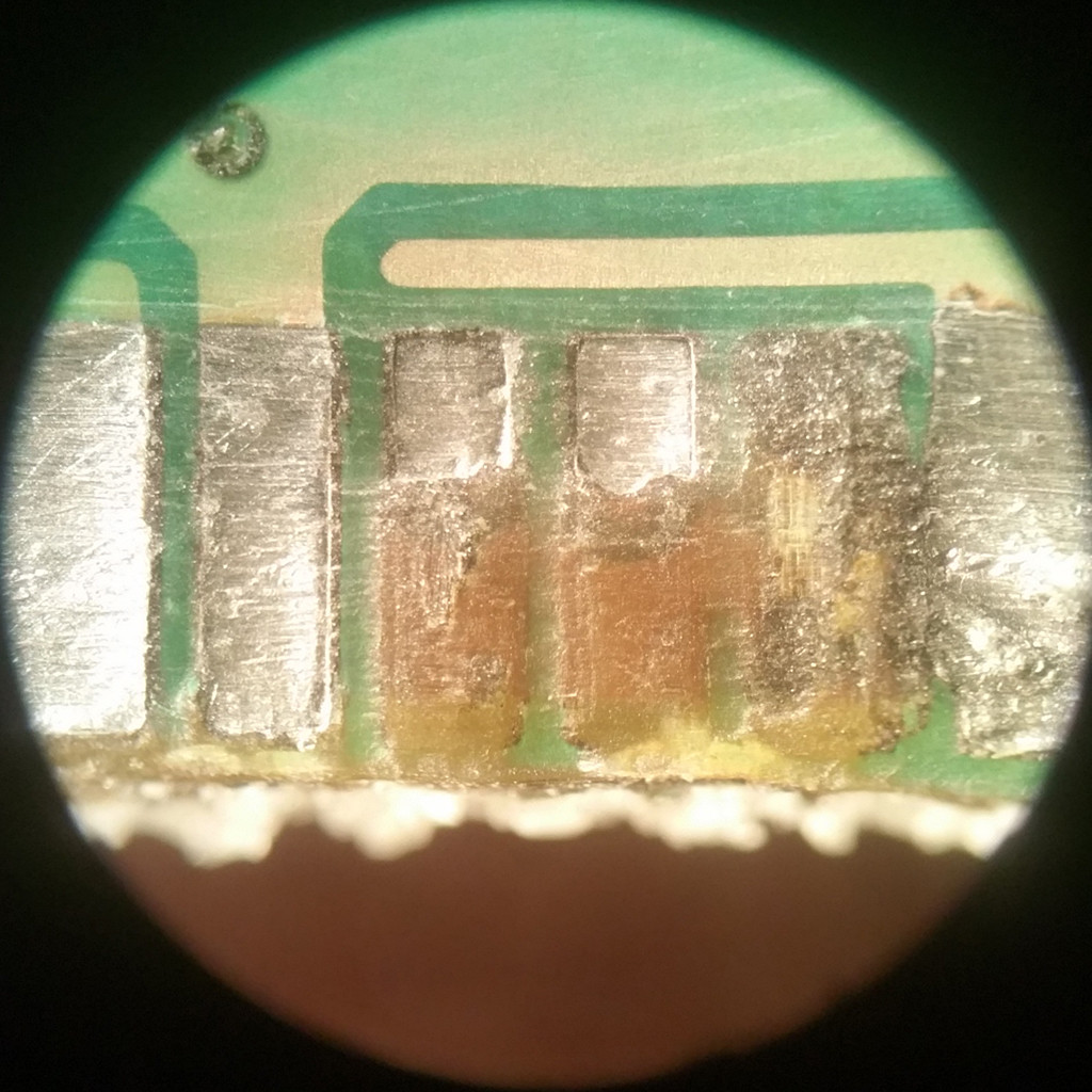

Hallo. Anbei ein Foto eines Micro-USB-Anschluss auf einer Platine- Also wo die Buchse sein sollte. Kann man da was machen? Mir scheint an einer Stelle ist gar nichts mehr. Das ist "2", "RX", oder? Ich sehe da aber keine Ader (mehr) hingegen (oder ist da noch was, Ich bin mit einem Wattestäbchen und etwas Ceranfeldreiniger über alle drüber, daher sieht man zumindest etwas mehr, aber die Schäden waren vorher da, falls gerade jemand... ;-] ), ist das im Inneren? Wenn nichts von darunter kommt, muss es doch irgendwo von der Seite kommen? Gäbe es dafür Tricks um es zu kontaktieren? Und wenn nein, gibt es evtl. eine andere Stelle wo es evtl. hinführt (könnte größere Fotos machen), um es mit Draht dort hin zu führen? Hier noch eine Micro-USB-Belegung, der es entsprechen müsste: http://www.rlux.org/rlux/Kabel/micro_usb.jpg Beim dranhalten zwischen die Öffnung ergibt sich, dass der hier im Foto linke dicke Anschluss unbelegt ist. Daher die Beschriftung der Anderen. P.S.: Ich wollte das erste Bild löschen, aber hier scheint es keine Anhangsverwaltung zu geben Danke.
Bist du denn sicher dass die 3 angeschlossen waren? Du musst das Zoel der Keiterbahn finden und mit Kupferlackdraht dann verbinden. Fix ist ggf nicht ganz einfach, Tips googeln oder auch youtube? Was für ein Gerät ist das? Klaus.
Tobias C. schrieb: > Gäbe es dafür Tricks um es zu kontaktieren? > Und wenn nein, gibt es evtl. eine andere Stelle wo es evtl. hinführt > (könnte größere Fotos machen), um es mit Draht dort hin zu führen? Nach dem Bild nicht zu sagen. Was ist das für ein Teil/Gerät wo die Buchse verbaut is?

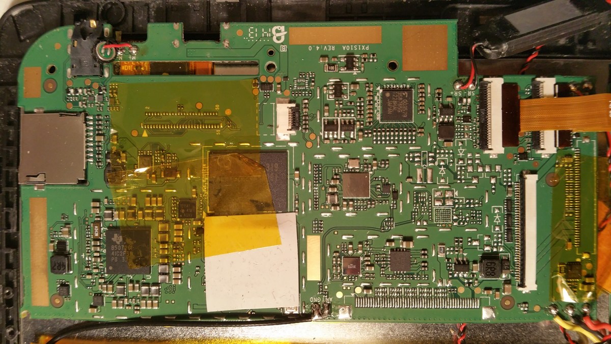

"Zoel". Die Kontakte eines Ersatzteiles, was was die beiden Fixierfüßchen angeht recht schmal ist, enden sehr knap vor/am Rand. "nc" scheint "not contacted" zu sein, aber ausgerechnet der ist ja nicht der wo alles fehlt... Naja, für einen Datentransfer braucht es doch RX und TX, oder? Das ist ein Trekstor Intruix 10.1 Tablet. Ein älteres WLAN-Tablet... Fotografiert mit Smartphone durch ein einfaches Mikroskop (nichts speziell elektronisches).
Tobias C. schrieb: > Naja, für einen Datentransfer braucht es doch RX und TX, oder? Klar. Wenn man da jetzt mit Draht ne neue Verbindung zum nächstmöglichen Anschluss legt, geht eventuell nur noch max. Full Speed. :( Ob man da noch direkt an den Pads ne Verbindung herstellen kann, lässt sich von hier kaum beurteilen. Einen Glasradierer/Stift gibst wahrscheinlich nich? Reinigen und mal sehen wo noch Zinn hängen bleibt.... [OT] Warum sieht die Kante so abgebissen aus?

Tobias C. schrieb: > Glasschneide/Löt-Werkzeug ("Tiffany") müsste da sein, muss > Ich nachfragen Ma ehrlich, was würdest du damit anfangen wollen? ;) Ne sowas meinte ich. https://de.wikipedia.org/wiki/Glasradierer Tobias C. schrieb: > nicht in der > Aussparung. Ok, wurde wahrscheinlich nur Gebohrt und dann ausgebrochen. Anhänge löschen, nee geht nich.

Ich korrigieren "Xintron i 10.1" von Trekstor müsste es sein. Ist sehr klein auf der Rückseite. Mit "Intruix" findet man nichts, oder das Falsche...

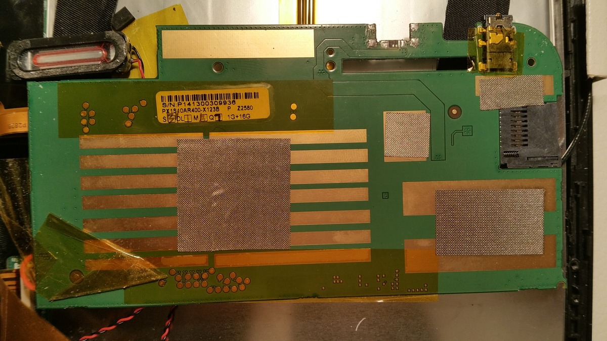

Wie sieht die Platinenrückseite an exakt dieser Stelle aus? Mach mal ein
Bild davon.
Es sieht nicht so aus, als ob die drei Kontakte "NC", "TX" und "RX"
jemals mit irgendwas verbunden gewesen wären; selbst wenn im Pad eine
Durchkontaktierung ("Via") gewesen sein sollte, müsste man Spuren davon
erkennen. Auf der Platinenrückseite sollte man jedenfalls was sehen
können, daß das "buried vias" (d.h. Durchkontaktierungen, die nicht
durch die komplette Platine gehen, sondern an einer Innenlage enden)
gewesen sein könnten, würde ich erst mal nicht unbedingt annehmen. Dazu
sieht mir die Platine zu ... grobschlächtig aus.
Also: Zeig mal ein Bild von der Rückseite, und auch ein Bild, auf dem
die Umgebung der gezeigten Stelle zu sehen ist, damit man einen Eindruck
von der Bauteildichte, der Art der verwendeten Durchkontaktierungen etc.
bekommen kann.

Ich glaube auch an eine reine Ladebuchse. Es hilft auch, von unten durch die Platine zu leuchten - manchmal sind die Vias schwer zu erkennen. Durchklingeln heißt, prüfen ob das eine Restpad zB noch Kontakt nach "iwo" hat - denn DANN muss das "ganz weg Pad" auch Kontakt gehabt haben (sonst nicht). Klaus.

Ich vermute, daß die Beschriftungen vom TO im ersten Post genau falschherum sind: laut den Beschriftungen liegt VCC auf der (fast) gesamten Platinenrückseite, und auch am Schirm vom USB-Port an. Wenn man alles umdreht, liegt auf einmal "RX/TX" auf den halbvorhandenen Lötpads und "NC" ist abgerissen. Also einfachmal ein Ersatzteil einlöten, vielleicht reicht das.
...würde auch erklären, dass das Via die Hälfe des Pads noch gehalten hat - wo kein Via, da "ganz ab". Aber der TO kommt mit wenig weiteren Infos, unschön. Klaus.
Die Antwort vom Hersteller: "Der USB-Port kann zur Datenübertragung genutzt werden. Auch können Sie den USB-Port mit einem USB-Host-Kabel nutzen um einen USB-Stick anzuschließen." @ Klaus R. Wohin soll Ich TX durchklingeln? Ich habe die drei Einzelnen gegen Masse geprüft. Da piept nichts. Auch nicht zwischen den Beiden wo noch ein Drittel erhalten ist. "Durchleuchten"? Ich habe kein Röntengerät. Und eine 1000Lm-Lampe (starke kleine Taschenlampe, also auf kleiner Fläche) dringt auch nicht durch. Die Bezeichnungen habe Ich von einer allgemeinen Pinbelegung übernommen. Und extra auf die Seitenkorrektheit geachtet. TX/RX habe Ich auch hinten am USB-Port meines Ladegerätes als LEDs. @Teo Derix Handbuch müsste Ich schauen ob es das online gibt. Für meinen Drucker gibt es auch keins online. Theoretisch. @ MG Seitenverkehrt? Ich glaube nicht. Habe extra die Buchse angelegt. Auf der "Rückseite"? Da sind keine Kontakte zum anlöten. @ Klaus R. Wenn Ich wüsste welche "weiteren Infos". Das ist alles was Ich weiß, und wenn die Fotos nicht reichen mache Ich noch größere und lade die extern hoch. EDIT: Hat das Teil nicht irgendwo einen Chip oder ähnliches, der USB bereit stellt? Kann man evtl. dort direkt anhand von zugänglichen Daten Beinchen abgreifen. Wenn es kein BGA ist... Oder man dann wenigstens sehen kann wo die entsprechenden Leitungen noch "oberirdisch" vorhanden sind. Evtl. ist ja neben so einem Chip z.B. noch ein SMD-Bauteil wo es drüber läuft (?).
Genau zu dem Usb Chip sollst du durchklingeln. Alles einfach ausprobieren. Da kann dir niemand helfen. Dann Lackdraht. Klaus.
