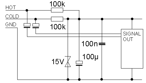

Ich bräuchte eine geschickte Schaltung, um die +48V Phantomspeisung
eines Mikrofonverstärkers als DC Signal zu gewinnen. Will heißen, ich
brauche nicht die Schaltung, um +48V für ein vorhandenes Mikrofon zu
erzeugen, sondern ich will selbst das "Mikrofon" sein und die DC
Versorgung der Phantomspeisung als Energiequelle nutzen (und natürlich
ein AC Nutzsignal einspeisen).

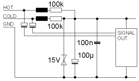

Ich könnte mir vorstellen beide Signalleitungen über einen großen
Widerstand auf einen Elko mitsamt Zenerdiode zu leiten. Schön wäre es,
zu den Widerständen noch Drosseln zu setzen, um die AC Signale zu
blocken.
Über Kondensatoren kann ich das Nutzsignal dann vorne wieder einkoppeln.
Falls das Nutzsignal nicht symmetrisch zur Verfügung steht, muss ich
wohl eine Leitung AC mäßig auf Masse legen.
Kann das funktionieren? Verbesserungsvorschläge? Ganz anders?
Konkret möchte ich einen Helligkeits zu Frequenzkonverter bauen, also
soll mit dieser Schaltung ein VCO gespeist werden, der das
Frequenzsignal wieder in die Mikrofonleitung einspeist. Ich habe nämlich
als einzige Signalerfassung den zweiten Kanal eines
Stereo-Audiointerfaces, will aber eben damit Helligkeit erfassen.

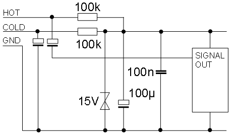

Drossel ausreichender Größe im mH Bereich, Widerstand und
Glättungskondensator zum Spannungsversorgungseingang des Mikrofons. Das
Signal wird über einen Kondensator eingespeist. Die dritte Schaltung
wäre die optimalste.
Die Impedanz der Spule |wL| zum Ausgangswiderstand und/oder
Eingangswiederstand des/der Signalverstärker/s bestimmt die untere
Grenzfrequenz.
Als Drossel nehme man eine mit zwei Wicklungen und schalte diese so dass
die Versorgung als Differenz durchfließt und das Gegenphasige Signal
diese als Serienschaltung additiv durchfließt.
DC: L1 gegengekoppelt L2 = nahezu 0xL
AC: L1 gekoppelt L2 = 4xL   (weil L proportional N²)

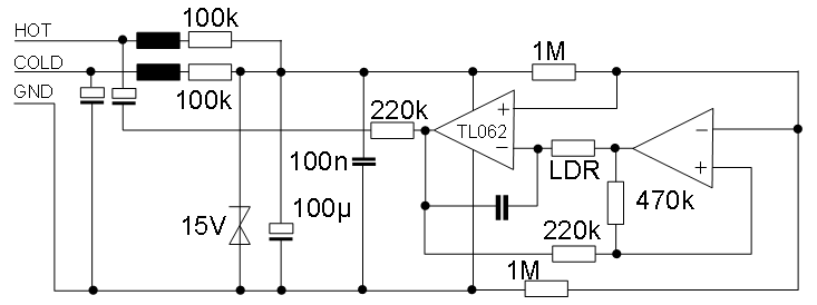

ich müsste mal ein wenig mit unterschiedlichen VCOs experimentieren. Die
Schaltung im Anhang würde ein Dreiecksignal liefern...das gibt nicht so
viele Oberwellen in die Leitung. Allerdings weiß ich nicht, ob der TL062
nicht zu viel Strom braucht.
Die Spannungsbegrenzung mit Zenerdiode ist auch sehr einfach. Ein
kleiner Spannungsregler würde vielleicht bessere Dienste leisten.

Fire H. schrieb:
> Hallo Forum
paßt.
> Schön wäre es,
> blocken.
bei Deinen 100k/100u brauchst Du aber große Drosseln damit die noch eine
Wirkung haben.
Wenn Du symetrisch einkoppelst heben sich die Störungen, die durch die
symtrische Einkopplung entsteht im Filter-C der Versorgung auf.
Und wenn Du Gleichtaktstörungen einkoppelst (also "rückwärts" über die
Stromversorgung des Sensors) werden die durch den (Mikrophon?)
Eingangsverstärker ausreichend gedämpft, dazu ist der nämlich da.
Nette Idee, Ultra low Power VCOs sind nicht so schwierig zu bauen...
und mit 400uA solltest Du schon recht weit kommen....
