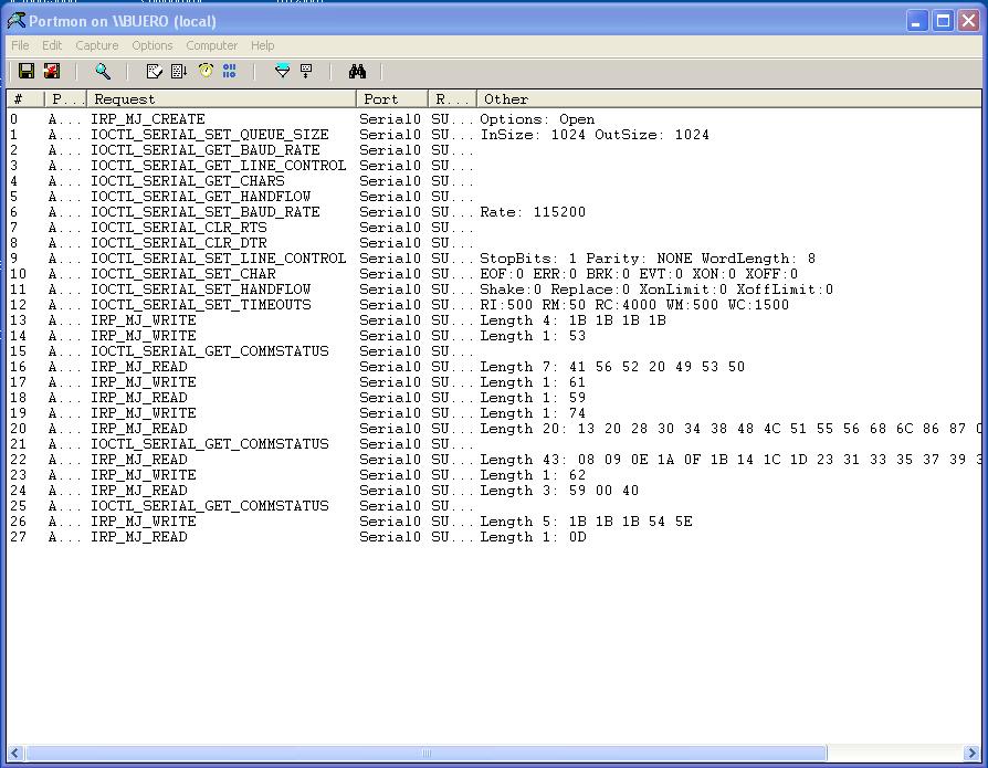

Hallo.
Ich habe einen kleinen AVR910-Programmer gebaut. Er reagiert auf die
Hyperterminal-Befehle (bei 115200 Baud an COM1) "yy" (LED rot),
"xx" (LED grün) und "zz" ("??") auch wie er soll. Nur beim
Starten im Studio funktioniert er nicht: No supported board found!).
Ich habe mit dem Portmonitor mal die Kommunikation von avrprog.exe
mitgeschrieben (siehe Anhang). Ich kann aber mit dem Zeug rein gar nix
anfangen, weil ich nirgends finde, was nun eigentlich richtig und zu
erwarten wäre.
Kann mir jemand seinen (erfolgreichen) Mitschrieb überlassen oder, noch
besser, mir erläutern, was hier schief läuft?
mfg
gerd

@Gerd:
Wenn das kein aus mehreren Mitschnitten zusammengestelltes Protokoll
ist, stimmt etwas mit der seriellen Schnittstelle nicht, der Programmer
reagiert auf mehrere Baudraten:
Serial0  SUCCESS  Rate: 115200
Serial0  SUCCESS  Rate: 19200
Serial0  SUCCESS  Rate: 38400
Im Anhang die korrekte Initialisierungssequenz. Die Befehle sind
übrigens in der Sourcecodedoku beschrieben.
AVRprog.exe sendet 4* ESC (1b) zum synchronisieren, dann 53 (S) und
will die Software identifizieren. Er erwartet "AVR ISP" (41 56 ...)
Bei Dir kommt dort 0D 05 00 00 00 00 00
0D ist ein Return, und daran verschluckt sich wohl AVRprog, jedenfalls
initialisiert er die serielle Schnittstelle danach.
Wenn Du am Source nichts geändert hast, kann es auch sein, das der
Programmer nicht senden kann (probier mal i, wie Michael das gemacht
hat)

Gast #337733
reagiert auf mehrere Baudraten ...
Nee, ist alles aus einem einzigen Aufruf.
Danke. Ist doch mal ein Anfang.
hat)
Ich habe die Software auf den Tiny2313 umgestellt. Wenn ich mich
richtig erinnere, hat es mehrere Anläufe gebraucht, bis die Source
kompilieren wollte. Ist aber jetzt schon ein paar einige Tage her und
kann mich nicht mehr genau erinnern, was genau ich damals machen
musste.
Habe auch einen 2313 versucht, der ging auch nicht. Habe ihn aber
damals nicht mitgeschrieben.
Also senden tut er ja schon, nämlich "?" für "habe nix verstanden".
Folgende Buchstaben werden mit folgenden Sequenzen beantwortet:
A => "Y"
R => " "
D => " "
P => "S"
V => "12"
Alle anderen Buchstaben werden mit "?" beantwortet, auch i.

Gast #337734
Hallo Klaus,
danke für Deine ausführliche Antwort. Der "gleiche Effekt" ist die
Fehlermeldung beim Aufruf von avrprog.exe (Version 1.40): "No
supported board found ..."
Mit Deiner Erklärung komme ich weiter: Wechselt die LED auf rot, wird
Reset der Zielschaltung aktiv. Es würde also genügen, den Programmer
nur mit 5V zu versorgen und die Pegel der ISP-Schnittstelle zu prüfen.
Mit Deiner Erklärung werde ich allerdings die Kommunikation der
seriellen Schnittstelle noch einmal genauer untersuchen. Ich habe die
Transistoren durch BC807 / BC817 und die Dioden durch Schottky BAT43
ersetzt.
Ich melde mich heute Abend wieder.
Danke
Michael

Gast #337736
Hallo Klaus,
herzlichen Dank für Deine Tipps! Der Programmer läuft nach 1 Nacht
schlafen und ein wenig Nachdenken.
Ursache war meine Schlamperei: Ich habe statt des 1µF C100
versehentlich einen Elko mit 10µF eingebaut (falsch eingeordnet,
Aufdruck nicht gelesen, untypisch kleine Bauform). Am Oszilloskop sah
ich heute Abend den grausamen Kurvenverlauf, wechselte den Elko aus und
der Programmer lief auf Anhieb mit der seriellen Schnittstelle des
Notebooks und auch mit einem USB-RS232 Dongle.
Offensichtlich reichte bei dem zu großen Elko die Ausgabe zwar für eine
korrekte Terminalausgabe, für das vermutlich sehr zeitkritische
avrprog.exe kam die Antwort aber zu spät.

Die Antworten auf den Aufruf bei 115 kBd lauten jetzt übrigens nicht
mehr 0D 05 00 00 00 00 ... wie vorher, sondern 05 00 00 ...
Was man so softwareseitig machen kann, ist damit passiert. Als Nächstes
ist dann die Hardware dran.

Gast #337740
Hallo Klaus und alle Mitleser,
das Problem ist gelöst: es war tatsächlich ein Hardware-Problem. Die
Diode D100 war verkehrt herum eingelötet, und zwar bei allen beiden
Geräten schön einheitlich. (Der Löter ist mir sonst als sehr
zuverlässiger Verdrahter bekannt, deshalb habe ich in der Ecke erst mal
gar nicht gesucht.)
Da die Diode für die Gewinnung der negativen Spannung da ist, kam keine
ordentliche Negativspannung an C100 zustande und das RS232-Sendesignal
hat unzureichende Pegel gehabt. So konnte das ja nix werden.
Beim Loopback- oder Brückentest (Rx und Tx verbinden) kamen übrigens
trotz fehlender Negativspannung ordentliche Zeichen zurück, nur das
erste nach längeren Pausen wurde verschluckt, sonst hat er brav alles
geechoet. Dieser Test ist also KEINE ultimative Prüfung, ob die
RX/TX-Hardware ok ist.
