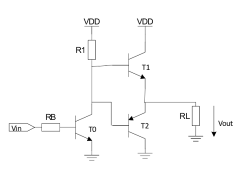

Hallo Leute
Ich beschäftige mich gerade mit Transistoren und komme langsam an meine
Grenzen. Und zwar habe ich die Schaltung im Anhang gegeben. Transistoren
sind ideal, V_BE ist 0.7V für npn und -0.7V für pnp. V_CEsat sei 0.2V.
VDD 5V und R1 bzw RL sind 1k.
Nun gut, ich würde jetzt gerne wissen, was ich für eine Ausgangsspannung
habe, wenn Vin 0V oder 5V ist.
Mein Problem: Ich habe Mühe zu verstehen, wo genau die ganzen Ströme
fliessen und wo welcher Spannungsabfall stattfindet. Kann mir jemand
erklären, wie ich mit solchen Schaltungen umgehe? Bzw wo ich überhaupt
anfangen soll? Ich sehe nicht einmal, wie Vin einen Einfluss auf Vout
hat, die Ströme fliessen doch alle runter?
Ich danke euch vielmals!!

Das ist kein analoger Verstärker. Diese Schaltung taugt nur in einer
digitalen Schaltung.
Wenn T0 nicht angesteuert wird, zieht R1 die Spannung auf VDD hoch. Die
Ausgangsspannung von T1 ist 0,7V niedriger, denn nur dann fließt ein
Strom in seine Basis.
Wenn T0 angesteuert wird, zieht er die Spannung an seinem Kollektor auf
annähernd 0V herunter. Die Ausgangsspannung von T2 ist 0,7V höher denn
nur dann fließt ein Strom auf seiner Basis heraus.
Dass heißt, die Ausgangsspannung wird zwischen VDD-0,7V und GND+0,7V
umgeschaltet.
Denke immer daran, unter welchen Bedingungen der Ausgang des Transistors
leitet. Nämlich, wenn zwischen Basis und Emitter 0,7V anliegen. Wenn man
den Emitter als Ausgang verwendet ist daher die Ausgangsspannung immer
0,7V geringer, als die Versorgungsspannung. Und das von beiden Seiten
aus betrachtet.

TO schrieb "wenn Vin 0V oder 5V ist", also nix von analogem Verstärker
Grob überschlagen mit Ube=0,7V und Ucesat=0,2V:
0V -> ca. 4,3V (5V-Ube)
5V -> ca. 0,9V (Ube+Ucesat)

Vielen Dank schonmal für eure raschen Antworten! Aber achherje, es ging
mir grad ein bisschen zu schnell.
Könnt ihr mir vielleicht nochmals erklären, was genau abläuft wenn ich
0V oder 5 Volt anschliesse?
Ich verstehe noch immer nicht wie genau ich so schnell auf Vout komme.
(0V -> ca. 4,3V (5V-Ube), 5V -> ca. 0,9V (Ube+Ucesat))
Wieso "zieht" R1 die Spannung auf VDD hoch?
Entschuldigt bitte, irgendwie will es nicht klick machen bei mir :(
Weil er Strom leitet. Der Transistor leitet keinen Strom, solange er
nicht angesteuert wird.

Aber über dem Widerstand würde ja auch Spannung abfallen? Wieso habe ich
dann trotzdem die 5V an der Basis von T1?
Es wurde angesichts fehlender genauerer Spezifikationen eine
Stromverstärkung von 100000 angenommen. Und deshalb ist der Basisstom
vernachlässigbar...
Wenn dein Transistor eine geringere Stromverstärkung hat, dann müsste
man noch wissen, welcher Emitterstrom fließt und welcher
Übersteuerungsfaktor genommen werden soll.
Nein , solange kein Strom durch den Widerstand fließt, fällt auch keine
Spannung an ihm ab. Deswegen bekommt T1 die vollen 5V zur Verfügung
gestellt.
für den Fall einer Ausgangsspannung nahe der positiven Betriebsspannung
fällt über dem Widerstand trotzdem noch eine geringe Spannung ab, da ein
Basistrom fließen muß, der Ie / Stromverstärkung entspricht. Das ist
dann eine ganz normale Kollektorschaltung. IRL = Ua / RL
Durch RL fließt dann natürlich Strom.
Die anderen Transistoren seien als sperrend angenommen.
> abfallen?
Vor 192 Jahren hat ein Gymnasiallehrer herausgefunden,
dass U~I gilt (und ist von seinem Direktor für diese
"sinnlose Zeitverschwendung" gerügt worden).
Das bedeutet: Spannung fällt nur ab, wenn auch Strom
fließt. U=R*I.
Wenn gar kein Strom fließt, sind die Spannungen "vor"
und "hinter" dem Widerstand gleich groß.
> Wieso habe ich dann trotzdem die 5V an der Basis
> von T1?
Du hast in der Praxis minimal weniger als die 5V.
Beispiel:
R1 = 2kOhm
Ib = 50µA
--> U_r1 = 2kOhm*50µA = 100mV
--> an der Basis von T1 liegen 4.9V (5V-0.1V) an.

von chianti (Gast)
Vielen Dank für die ausführlichen Erklärungen!
Ich glaube ich habe jetzt begriffen was passiert, wenn 0V am Eingang
anliegen.
Nun muss ich aber noch einmal nachhacken, was bei 5V passiert.
Es fliesst ja dann Strom durch den Transistor. Wie weiss ich dann, wie
viel Strom durch den T1 und wie viel durch den T0 fliesst?
Lothar Miller hat ja geschrieben, man kann dann einfach VCE_sat + VBE
rechnen.
Verstehe ich das richtig, dass wenn ein Transistor voll durch gesteuert
wird, genau diese VCE_sat anliegen? Dh. ich hätte am Kollektor 0.2V. Und
das VBE kommt vom T2, weil sonst kein Strom fliessen würde.

Bei 5V am Eingang wird nur der obere Transistor T1 eingeschaltet.
Der Strom hängt von RL ab und der Spannung, die RL sehen wird.
Wenn wir von einem idealen Transistor mit unendlich hoher Verstärkung
ausgehen, fällt an R1 keine Spannung ab. Die Ausgangsspannugn ist daher
0,7V geringer als VDD. Damit kannst du den Strom berechnen:
I = (VDD - 0,7V) / RL
Bei einem idealen Transistor hast du eine Sättigungsspannung von 0,0V.
Bei einem realen Transistor hängt die Spannung vom Laststrom und dem
Basis-Strom ab. Sie liegt beim maximal zulässigen Strom typischerweise
zwischen 0,3 und 1 Volt. Ohne Laststrom bist du hingegen nahe bei 0,0
Volt.
> Und das VBE kommt vom T2
Von T2 kommt gar nichts. Spannung kommt von der Spannungsquelle. VBE
meint wohl den Spannungsabfall an der Basis-Emitter Strecke.

Sorry, anders herum. Bei 5V am Eingang wird nur der T2 eingeschaltet.
Der Ausgangsstrom ist dann logischerweise 0.

Ok..also aber woher kommen jetzt genau die VCE_sat? Schon von T0? Weil
dieser voll durchgestöbert wird? Und dann noch 0.7 vom T1?
Vielleicht eine blöde Frage, aber wieso steuert denn der T1 nicht auch
voll durch und ich hätte dort auch noch ein VCE_sat?

"die VCE_sat"
Vce sat ist die Spannung an einem stromdurchflossenen und voll
durchgestöberten Transistor, die aufgrund der Halbleiterphysik noch
zwischen C und E anliegt.
Wenn Du satt bist, bist Du ja auch nicht ganz dünn. Siehe Schlange.
" aber wieso steuert denn der T1 nicht auch voll durch"
Weil er doch ein NPN ist und den Strom weg genommen bekommt.
