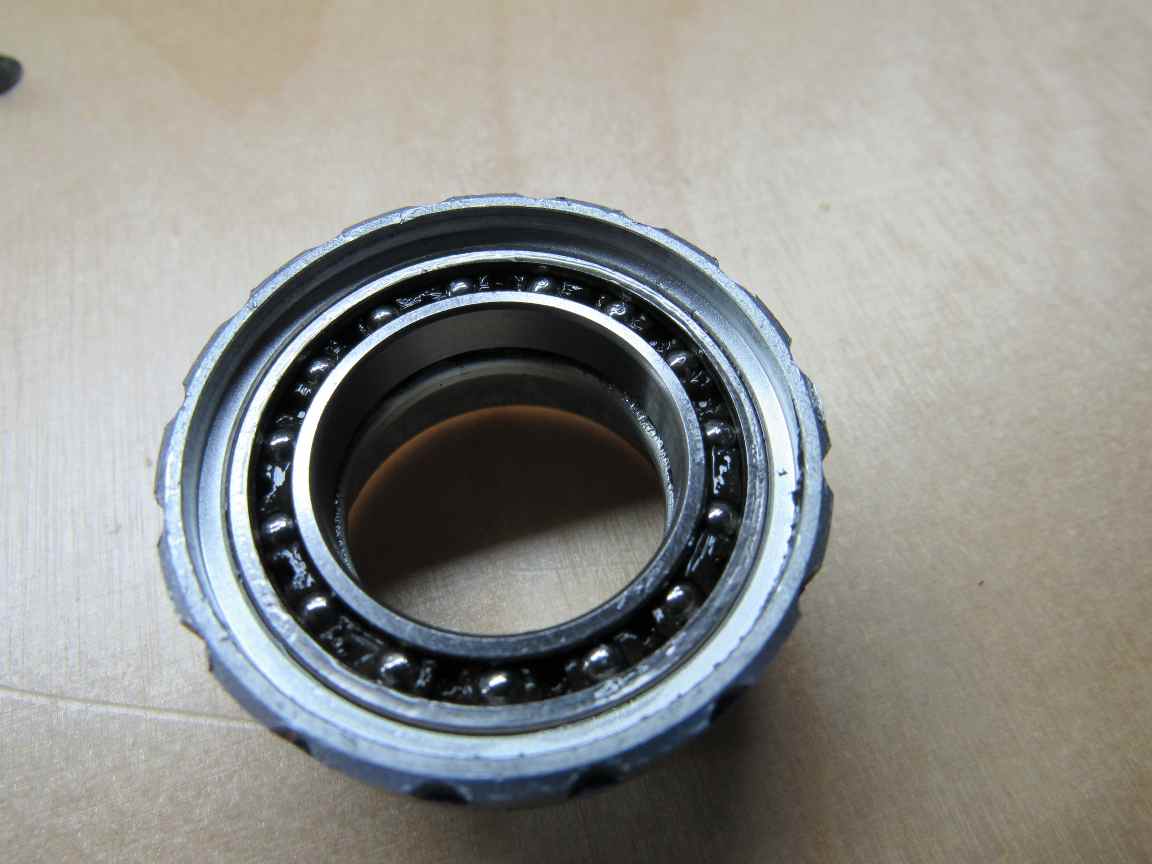

ich hab vor ein paar monaten mein tretlager am fahrrad ausgetauscht, und
beim einbauen ordentlich lithiumfett dran geschmiert.
lief bis jetzt ganz OK, aber seit einigen tagen knackt das lager bei
jedem mal "etwas fester" reintreten.
das geräusch hört sich nicht an wie ein mahlen, also als ob krümel im
lager sind, sondern es ist tatsächlich ein spitzes knacken, so wie wenn
metallteile aneinander gepresst werden (haften) und sich dann, knack,
lösen.
kann es sein, das lithiumfett ungeeignet für (diese) lager ist? das es
vielleicht nicht viskos genug ist um den drücken zwischen kugeln und
lagerschale stand zu halten?
benutzt man "eigentlich" ein anderes fett?

Gast #5295247
Moin,
ein spitzes Knacken, eher ein Klicken wird oft durch eine nicht ganz
fest angezogene Tretkurbel erzeugt.
Einfach mal die Schrauben nachziehen und gucken, ob es dann gut ist.
Gruß Illi

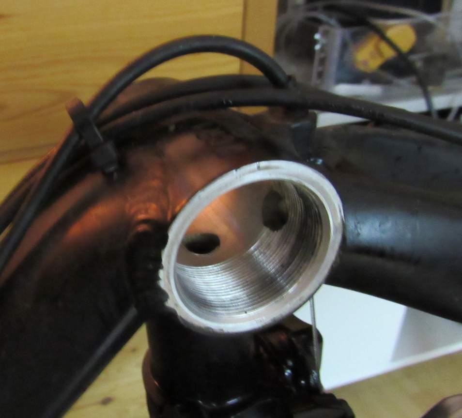

Persönliche Seite #5295906
c.m. schrieb:
> Lager auf der kurbelseite machgezogen (die seite mit den plastikringen
> zum gehäuse),
Plastikringe? Das ist dann ein gekapseltes Tretlager, d.h. eines, das
abgeschlossene Industriekugellager verwendet.
https://images-na.ssl-images-amazon.com/images/I/41erzjtAK5L._SX355_.jpg
Klassische Tretlager gibt es in zwei Ausführungen, mit in das
Tretlagerrohr eingeschlagenen Lagerschalen und verstellbarem Konus auf
der Tretlagerachse:
http://deacademic.com/pictures/dewiki/83/Schlagschalen-aufbau.jpg
So etwas wird auch "Glockentretlager" oder "Thompson-Tretlager" genannt
und war jahrzehntelang der Klassiker. Im Bild zu sehen ist die an einer
Seite abgeflachte Tretlagerachse zur Verwendung von Kurbelkeilen zur
Tretkurbelbefestigung.
Die sind gerne ausgeschlagen und abgenutzt, was zu Bewegungen der
Tretkurbel auf der Tretlagerachse führt, die gerne mit Lagerschäden o.ä.
verwechselt werden.
Eine modernere Variante ist das Tretlager mit geschraubten Lagerschalen,
auch "BSA-Tretlager" genannt. Das ist dem Glockentretlager gegenüber
quasi invertiert, auf der Tretlagerachse sind zwei feste Konen
angebracht, und die Lagerschalen werden von außen gegen die Konen
geschraubt.
http://www.retrobikefranken.de/images/product_images/original_images/IMG_0102.JPG
Hier ist auch die modernere Tretkurbelbefestigung mit konischem Vierkant
zu sehen, die das Problem ausgeschlagener Kurbelkeile umgeht.
(Die Kurbelbefestigung ist nicht das ausschlaggebende Merkmal, da beide
Tretlagertypen auch mit der jeweils anderen Befestigungsart versehen
wurden. Irreführenderweise wurde der Begriff "Keiltretlager" sowohl für
BSA- als auch Thompson/Glockentretlager verwendet ... man ahnt, wie
sinnvoll das ist)
Und was für eines hast Du da jetzt?
Gast #5296202
das hier ist es:
https://www.amazon.de/Shimano-Lagerschalensatz-Innenlager-Hollowtech-Deore/dp/B008MIL31M/ref=sr_1_6?ie=UTF8&qid=1517170945
je nach dem wie breit die buchse ist, in die es eingeschoben wird,
müssen ringe rechts zwischen buchse und lager.
ich hab mal kurz versucht mich einzulesen was es alles für lager und
buchsen gibt - dabei ist mir aber schwindlig geworden vor lauter wald.
"das schöne an standards ist, das man so viele unterschiedliche haben
kann"
bin auf jeden fall mal gespannt morgen früh.
Gast #5297028
> ausgetauscht, und
Bei gekapselten Lager kriegt man das Fett nicht an die Kugeln.
Wie soll das gehen?...ist doch geschlossen.

Gast #5298599
Thomas F. schrieb:
> Nach meiner Erfahrung kommt das Knacken, wie bereits erwähnt, von der
> Verbindungsstelle der Tretkurbel auf dem Vierkant der Tretlagerwelle.
Das unterschreib ich sofort, passiert auch beim "besseren" octalink.
Da hab ich schonmal komplett unnötig ein Tretlager tauschen müssen (Beim
Ausbau die Hülse zerstört, aber die Lager selbst waren in perfektem
Zustand).

das knacken ist weg. yay!
die alten lager hab ich mal auseinander gebaut - war nichts besonderes
zu erkennen, liefen rund.
andererseits war das rundlaufen an sich ja auch kein problem, sondern
das knacken bei belastung beim rein treten.
A. N. schrieb:
> Wenns das Hollowtech Lager ist.
> Sind die Auflageflächen des Lagers zum Rahmen hin plangefräst worden?
> Wenn das nicht gemacht wurde, wird es immer wieder knacken.
siehe anderes bild. scheint so als ob die enden der tretlagerbuchse
parallel gefräst sind - obs wirklich exakt parallel ist kann ich nicht
sagen.
Moderator Persönliche Seite #5304541
c.m. schrieb:
> hab dieses wochenende das rad mal gründlich sauber gemacht, tretlager
> gewechselt und nebenbei eine neue kette drauf gemacht.
Jepp, das hätte ich jetzt auch als Ursache vermutet. Bei einem defekten
Lager merkt man das üblicherweise nicht nur am Knacken - vor allem nicht
am Knacken an immer derselben Stelle.
Wir hatten das bei unserem Tandem am vorderen Tretlager damals auch -
ein nervendes Knacken, aber kein Spiel an der Kurbel. Letztendlich war
es dann der Exzenter (hat man bei den meisten Tandems, um die
Synchronkette (nach-)spannen zu können), der sich im Laufe der 30 Jahre
wohl etwas gelockert hatte. Da das Tretlager auch noch das erste war
habe ich die Patrone gleich mitgetauscht. Aber: das Lager war immer noch
einwandfrei.
> sagen.
Es sieht zumindest bearbeitet aus ;-)
