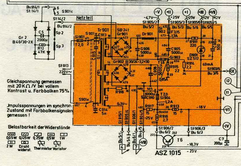

In einigen alten Fernsehern sind Netztrafos, die ungewöhnlich gewickelt
sind.
Ich kann keinen Typ oder keine Zeit nennen, es ist aus der Erinnerung.
Es handelt sich um EI-Kerne (ca. EI66), die außer den normalen
Wicklungen um den Innenschenkel noch eine weitere Wicklung (einlagig?)
zusätzlich außen um ALLE Schenkel hat.
Was für einen Zweck hat diese Wicklung und wie ist die verschaltet?
(Ein Transduktor ist es wohl nicht, da müßte symmetrisch gewickelt
sein).
Kann mich jemand bitte aufklären?
Ein erfahrener "Amplitudenschlosser" müßte sich daran erinnern können.
Besten Dank schonmal   -   Werner

Wg. der Magnetfelder und deren Beeinflussung der Bildröhre hat man, wenn
man schon Netztrennung brauchte, entweder gute Schnittbandkerntrafos
oder, was du wahrscheinlich meinst, Eisenkerntrafos mit
Kompensationswicklung benutzt, um die Magnetfelder rund um den Trafo zu
minimieren.
Allerdings war das in Konsumergeräten nur eine kurze Periode, nur in
Studiomonitoren und Geräten für CCTV Anwendungen hatte man so etwas
länger in Gebrauch.

> Meinst Du so was wie die Kupfer-Bauchbinde auf dem Foto im Artikel?
Ja, meint er. Sowas gibts auch in Endstufen usw. und soll verhindern,
daß das 50Hz Wechselfeld elektromagnetisch abgestrahlt wird und dann auf
den Signalpfaden (vor allem Audio-Vorverstärker) zu Brummstörungen
führt.

Von dieser Außenwicklung wäre eine Skizze gut, aus der Beschreibung
lässt sich die Ausführung und damit der Zweck nicht erkennen.
Möglicherweise ist das eine kurzgeschlossene Wicklung, die das durch den
Luftspalt begünstigte Streufeld verringert. Und zwar hätte solch eine
Kurzschlusswindung bei 50Hz wenig Wirkung, bei den höheren
Audio-Frequenzen oberhalb hunderter Hz wäre aber eine Wirkung vorhanden.

OP #5295335
Danke schonmal für die Antworten!
War kein Vertikaltrafo, der ist zu erkennen. Eindeutig Teil des
Netzteils.
Jetzt fällt mir noch ein, es könnte die Speicherdrossel eines
Thyristornetzteils gewesen sein. Eine äußere zusätzliche Wicklung über
den gesamten Kern könnte vielleicht das heftige magnetische Streufeld
der Drossel kompensieren. Das war bestimmt nicht einfach zu berechnen,
eventuell wurde deren Aufbau ja empirisch ermittelt. Schön ordentlich
CuL über die gesamte Breite des Kerns, fällt sofort ins Auge. Eine
Wicklung über den Mittelschenkel war aber auch da.
Gruß   -   Werner
