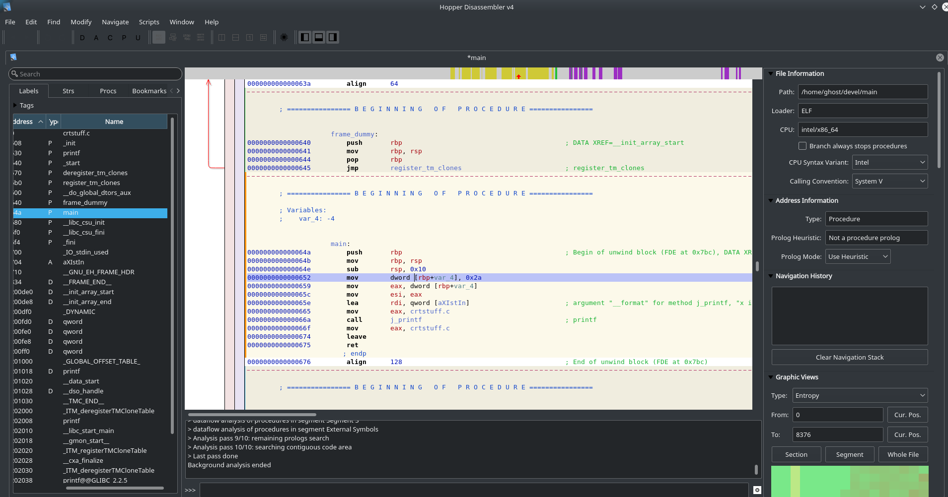

Ich hab vor vielen Jahren ein Programm in C Geschrieben und mit make
Compiliert. Nun habe ich dieses Tool viele Jahre verwendet und in der
Zeit den Quelltext verloren. (ich denke auf irgendeinem Backup ist er
aber ich finde ihn nicht).
Jetzt würde ich gerne eine Zahl welche ich damals fest einprogrammiere
verändern. Ich weiß noch die alte Zahl und ich weiß in welchem If
Statement sie stand. Ich bin nicht der Pro Programmierer aber ich denke
das ich die Stelle sicher auch in einem Asm code erkennen würde.
Gibt es einen decompiler in Linux (Ich habe kein Windows) welcher mir
ermöglicht den Code minimal zu verändern und wieder abzuspeichern?

Du kannst ein Tool wie z.B. Hopper oder radare2 benutzen um die Adresse
im Binary zu finden, und dann koenntest du die entsprechende Stelle
einfach mit einem Hexeditor bearbeiten, speichern, fertig.

(schlechtes) Beispiel:
#include <stdio.h>
int main(void)
    int x = 42;
    printf("x ist %i\n", x);
    return 0;
Compiliert mit:
$ gcc -Wall -Wextra -O0 -o main test.c
$ ./main
x ist 42
Siehe Bilder:

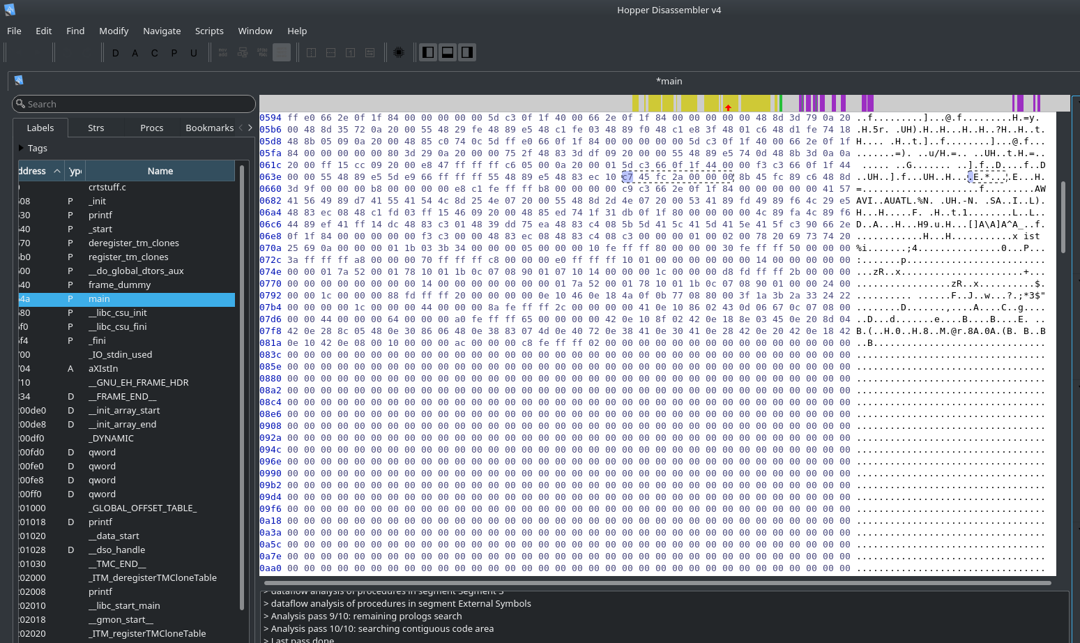

Hopper aufmachen und Binary reinziehen, die entsprechende Zeile
markieren (hopper_01.png) und dann im Menue "Window" auf Hexeditor
umschalten. Die vorher markierte Zeile ist jetzt gestrichelt umrandet
(hopper_02.png). Man kann die entsprechende Stelle hier bearbeiten und
dann ueber "File -> Produce new  Executable" ein neues Binary erstellen
lassen, welche die Aenderung enthaelt.
Ich glaube das bearbeiten und neu erstellen geht in der
Hopper-Testversion nicht (Vollversion kostet ~100 Euro).
Aber du hast jetzt eine Bytefolge, nach der du mit einem Hexeditor
suchen kannst. Stelle bearbeiten, speichern und fertig. :)
