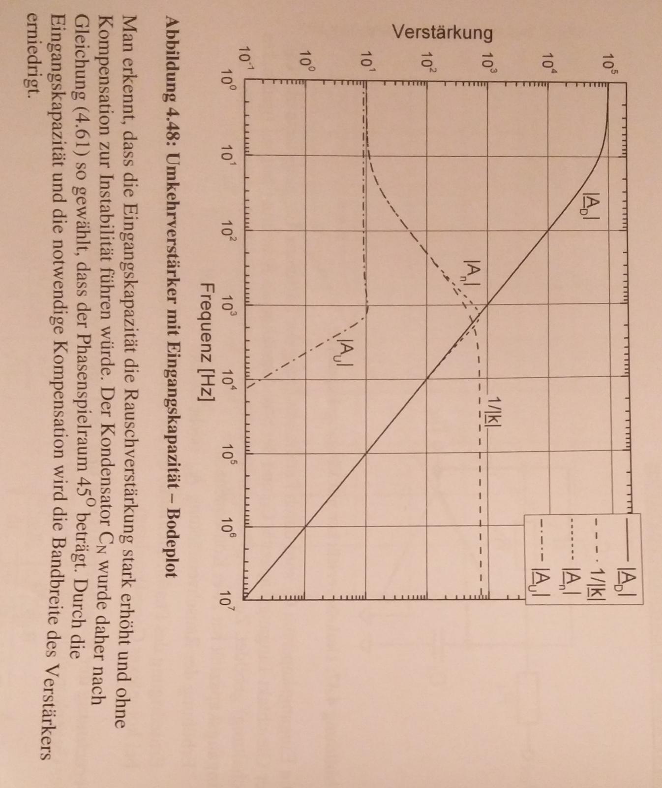

Hey zusammen,
ich versuche gerade im Skript gefundenen Bodediagramm (s.o.)
nachzuvollziehen. Es geht also um einen invertierenden Verstärker mit
Eingangskapazität C1 und Kondensator C_F. C_F dient zur Stabilisierung
des Verstärkers, also wirkt der Destabilisierung von C1 entgegen.
Zum Bodeblot:
A_D ist einfach die Leerlaufverstärkung des unbeschalteten OPV's.
k der Abschwächungsfaktor k = R1//C1 / (R1//C1 + R_F/C_F) (Kapazitiver
Widerstand: 1/jwC natürlich)
A_n die Rauschverstärkung und A_U die Verstärkung der
Verstärkerschaltung. Man sieht ganz deutlich, dass die Bandbreite von
A_U beschränkt ist.
Meine Frage ist:
Steigt die Rauschverstärkung A_n immer an und sinkt dann ab da, wo 1/k
gerade wird?

#5295993
> Meine Frage ist:
gerade wird? Warum eigentlich?
Das gilt nur, wenn Cf entspechend der Formel in deinem 2. Bild berechnet
und verwendet wird.
wt=2*pi*ft
Cf=1/(2*wt*Rf) + sqrt(1/(2*wt*Rf)^2+C1/(wt*Rf))
Gibt es zum Bild links auch Zahlenwerte für die Bauteile in der
Schaltung?
OP #5296106
Danke!
> Schaltung?
Nein, leider nicht.
Aber wie würde die Rauschverstärkung ohne C_l denn aussehn bzw. wie ohne
Eingangskapazität?
Ich habe ein Bild gefunden: https://i.stack.imgur.com/AyhSK.png
Es handelt sich um einen nicht inviertierenden OPV hier, jedoch wird
gezeigt, dass C1(hier: C_l) für den Anstieg der Rauschverstärkung
verantwortlich ist.
In meinen Skript steht zum Umkehrverstärker(also invertierenden
Verstärker):
Rauschspannungen am nicht invertierenden Eingang werden mit A_n
verstärkt und am invertierenden Eingang mit der Verstärkung A_U = -R_f /
R1.
Jetzt rate ich mal: Ist die Rauschverstärkung ohne Eingangskapazität
immer gleich der Verstärkung der Verstärkerschaltung selbst(also nicht
invertierende Schaltung bzw. invertierende Schaltung)?

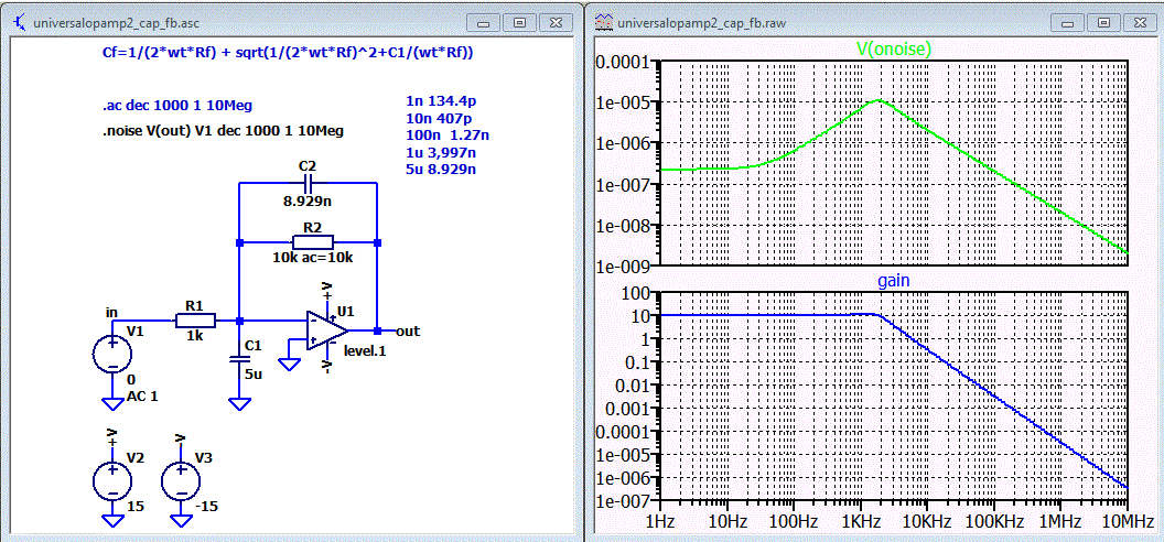

#5296154
Die Rauschverstärkung für das Rauschen des Opamps ist |(Z1_+Z2_)/Z1_|.
Das ist also so als ob man die Rauschspannung an den Pluseingang anlegt.
.asc Schaltplan
.plt Plot Settings
Beide Dateien in ein Verzeichnis packen und dann die .asc Datei mit
LTspiceXVII öffnen und die Simulation starten.
http://ltspice.linear-tech.com/software/LTspiceXVII.exe
Normalerweise hat man natürlich keine 5uF an dem Minuseingang. Den Wert
habe ich nur gewählt, damit man auf den Verauf in deinem 1. Bild kommt.
OP #5296264
Ah, danke.
Aber bei dir ist die Größenordnung der Rauschverstärkung viel kleiner,
wie der des Gains(also Verstärkung der Verstärkerschaltung selbst). Auf
meinem Bild ist A_n genau in derselben Größenordnung wie A_U.
Von wo kommt das bzw. was stimmt?
#5296287
V(onoise) ist die Rauschspannung am Ausgang der Schaltung. Das ist nicht
die Verstärkung sondern der Absolutwert der Rauschspannung pro
Wurzel(Hz).
Im unteren Frequenzbereich ist die Rauschspannung 20nV/sqrt(Hz)*10, weil
ich die Rauschspannung des Opamps auf 20nV/sqrt(hz) gesetzt habe und der
Verstärker mal 10 macht. Das Opamp-Rauschen domiert hier weil ich
relative niederohmige Widerstände in meinem Beispiel gewählt habe. Man
sieht sehr schön die Überhöhung der Rauschspannung.
gain ist die Verstärkung V(out)/V(in).
OP #5296555
D.h. die Rauschverstärkung ist gleich der Verstärkung des nicht
invertierten Verstärkers? Also Formelmäßig scheint es zumindest so.
Das Bild in meinem Skript zeigt doch den Verlauf von A_n und das Bild
von Helmut den Verlauf der Rauschspannung. Und gain bei seinem Bild ist
bei meinem Bild eben A_U.
D.h. dass die Rauschspannung und die Rauschverstärkung immer denselben
Verlauf haben? Aber um welchen Faktor unterscheiden die sich denn? Bzw.
wie kann man einen Zusammenhang finden?
Gast #5296594
Ja, wie schon von Helmut geschrieben:
> Verlauf haben?
Nein: die Rauschspannung am Ausgang hat nur dann den selben Verlauf wie
die Rauschverstärkung, wenn die Rauschquelle am Eingang als "weiß"
angenommen wird (d.h. wenn sie bei jeder Frequenz "gleich stark
rauscht"). Das ist in dieser Simu der Fall, in der Realität aber häufig
nicht. In dieser Simu hast du an jeder Stelle im Spektrum ein gleich
großes Rauschen am Eingang und der Verlauf des Rauschens am Ausgang
ergibt sich durch das (spektral) konstante Eingangsrauschen mal dem
Verlauf der Rauschverstärkung.
Wenn das Rauschen am Eingang nicht "weiß" ist sondern "bunt" (z.B. weil
der OPV bei niedrigen Frequenzen einen 1/f-Anstieg des Rauschens hat),
dann siehst du das auch im Ausgangsrauschen. Das ist in dieser Simu
nicht der Fall, weil die Eckfrequenz des OPV-Rauschens auf 0 gesetzt
wurde (enk = 0).
Das frequenzabhängige Eingangsrauschen mal der frequenzabhängigen
Rauschverstärkung ergeben das frequenzabhängige Ausgangsrauschen. Oder
wie Helmut schrieb:
Das gilt sowohl in Hinblick auf die Signalverstärkung (wenn man Ein- und
Ausgangssignal betrachtet) als auch im Hinblick auf die
Rauschverstärkung (wenn man Ein- und Ausgangsrauschen betrachtet).
In dieser Simu wurde nur eine Rauschquelle als relevant angesetzt (bei
allen Frequenzen konstantes Spannungsrauschen des OPV). Bei realen
Rauschanalysen kann die Situation komplizierter werden.

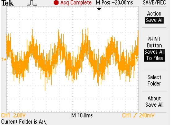

OP #5296717
Verstehe, aber man kann das ja auch direkt mit einem RMS-Messgerät
messen.Im Skript lese ich gerade, dass eine gewisse Abschätzung auch mit
dem Oszilloskop möglich ist:
"Wenn aus der Helligkeitsverteilung am Schirm auf die Wahrscheinlichkeit
des Auftretens einer bestimmten Amplitude geschlossen wird."
Da steht, dass z.B. sich die Rauschspannung U_RMS aus U / 2.32 berechnen
lässt, wobei U der Spitzenwert am Oszilliskop ist. (Es gibt auch Die
Werte 1,2,3 etc.)
D.h. die Zahl 2.32 gibt das Verhältnis zwischen Spitzenspannung U und
Rauschspannung U_RMS an: U/U_RMS.
Im Anhang ist das Rauschen eines nicht invertierenden Verstärkers zu
sehen. Die Spitzenspannung am Oszibild beträgt also ca. 4,2V.
Ich habe leider nichts dazu gefunden, jedoch wie weiß ich, welches
Verhältnis U/U_RMS ich bei meinem Oszi vorliegen habe?
#5296741
In dem gezeigten Bild muss man erstmal das 50Hz Signal unterdrücken.
Dann bleibt nur noch das Rauschen übrig. Man kann es sich ja auch
"wegdenken".
Hameg empfieht hier Ueff = Uss/6. Uss ist die Spitze-Spitzespannung.
https://cdn-reichelt.de/documents/datenblatt/TIPP/HAMEG_WasistRauschen.pdf
In LTspice kannst du mit einem Mausklick die Rauschspannung anzeigen.
CTLR Linksklick auf V(onoise) -> 586uV
Ich hatte den Opamp auf 20nV/sqrt(Hz) gesetzt.
(Rechtsklick auf Opamp, enk=20n)
Wenn man dann V(onoise)/20n plottet, erhält man den Noise-Gain des
Opamp-Rauschens, wenn wie in dem Beispiel das Opamp-Rauschen dominiert.
OP #5296755
> "wegdenken".
Achso. d.h. reines Rauschen sieht dann so aus, wie auf dem Bild auf S. 2
vom pdf, dass du verlinkt hast?
Und von da nimmt man dann U_ss also von ganz unten bis nach ganz oben
bis es das Signal aufhört? "spitze" ist ja beim Rauschen nicht ganz klar
definiert.

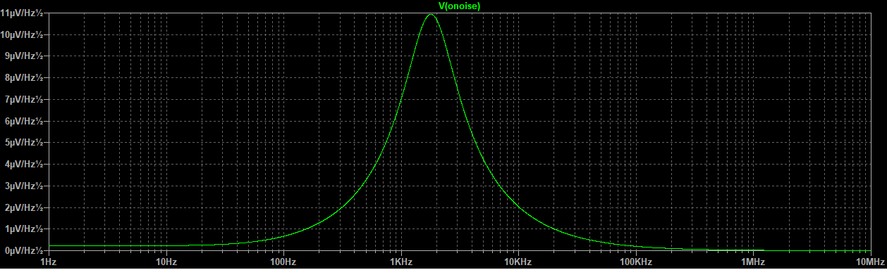

Ich dachte ich habs verstanden, jedoch kenn ich mich noch nicht so ganz
mit LTspice aus.
Ich komme nämlich auf einen ganz anderen Plot(siehe Bild). Also ich
komme wohl auf die Rauschdichte, wegen der Einheit nV/sqrt(Hz).
Was hast du anders gemacht und warum stehen bei dir die Einheiten links
nicht dabei?
edit: ich habe exakt dieselbe Einstellung und Schaltung wie du benutzt.
Und einfach nachdem ich auf "simulation" gedrückt habe auf Out getippt,

Gast #5297104
er hat die y-Achse logarithmisch skaliert, bei dir ist sie linear. Klar
sieht die Kurve dann anders aus.
kann dein Oszi den RMS-Wert nicht sogar direkt ausrechnen? Schau mal
unter den Measure-Funktionen nach. Wie Helmut schon geschrieben hat
müsstest du dann aber den Anteil der 50Hz-Störung wieder aus dem
Effektivwert rausrechnen, wenn du nur den Effektivwert des Rauschens
sehen willst. Geht ebenfalls wieder quadratisch, also
Da du die Amplitude der 50Hz-Störung gut abschätzen kannst, kannst du
auch deren RMS-Wert ausrechnen.
