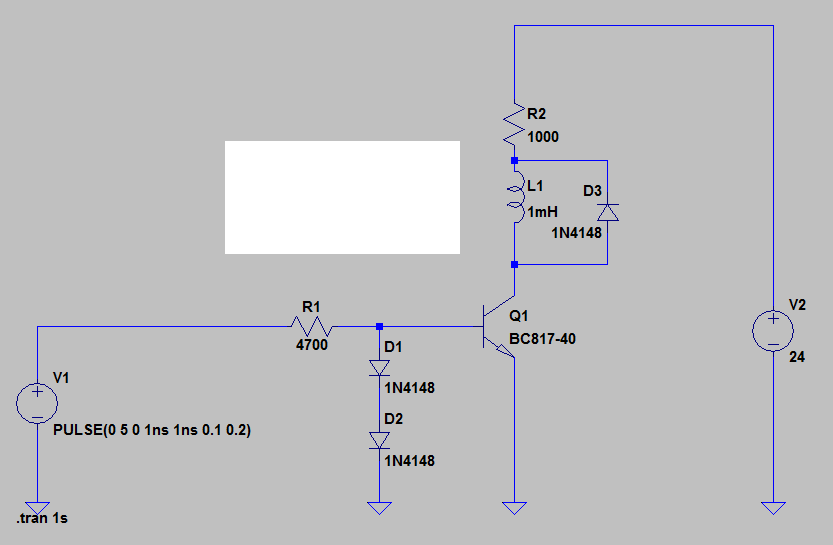

Ich bin über eine "Transistor-als-Schalter"-Lösung gestolpert und hätte
sie gern verstanden. :)
Die Basis des Schalttransistors (BC417) liegt an zwei Dioden (siehe
Zeichnung). Wieso macht man das? Welchen Vorteil soll das bringen?
Uwe
OP #5296033
V1 ist lediglich eine Ersatzstromquelle für einen
Microcontrollerausgang.
Ich vermute nun mal, dass die Dioden die Basis auf Masse runterzieht,
für den Fall, dass der Ausgang "in der Luft" hängt, z.B. weil der Chip
sich im Reset befindet.
Kann jemand diese Annahme bestätigen?

Uwe A. schrieb:
> z.B. weil der Chip
Das ist bei 'normalen' Transistoren unnötig, da sie Basisstrom
benötigen, um durchzuschalten. Im Moment sind die Dioden hier
überflüssig. Eine könnte man noch verstehen, da sie die Spannung an der
Basis begrenzt, 2 sind allerdings Unsinn, weil bei 1,4V
Durchlassspannung der Transistor schon längst übersättigt wäre.

Die zwei Dioden haben eigentlich keine Funktion.  Vermutlich ein Rest
von einer anderen Schaltung.
Es gibt nochveinen Sondereffekt, der genutzt wird der Dioden. Wenn T
sperren soll ist die Spannung Null, die parisitaere Kapazitaet der
Dioden maximal.  Das soll kapazitive Stroeme durch die parasitaere
Collektorkapazitaet teilen und das Sperrverhalten verbessern.

An dem Widerstand fallen ca. 0,24+0,01 Volt ab. Wenn es 0,4 bis 0,7V
wären, dann wäre es nicht die Ausnutzung des Sondereffektes der Dioden,
insbesondere deren Kapazitätseigenschaften.
Die parisitaere Kapazitaet der Dioden liegt in Reihe mit der parasitären
Kapazitat zwischen Kollektor-Basis und parallel zu parasitären Kapazität
zwischen Basis-Emitter und soll die parasitären Rückströme teilen.
Die dadurch verursachten Verlängerung der Einschaltzeit des Transistors
stört beim Einschalten der Induktivität nicht.
Im Fall von 0,5V Spannungsabfall am Widerstand wäre die Funktion der
Dioden einen Übersättigungsbetrieb des Transistors zu verhindern, damit
dieser schneller sperrt. Gleiche Funktion hätte ein Schottytransistor,
der aber den Nachteil aufweist, dass die Verlustleistung im Transistor
anfällt. Bei dieser Schaltung wird erreicht, dass die meisten Verluste
in den Widerstand verschoben werden.
