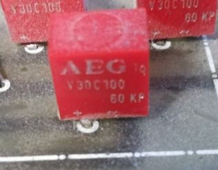

Hallo, auf einer recht alten Platine (~Bj 81) habe ich ein (drei Stück) mir unbekanntes Bauteil entdeckt. Es ist beschrieben mit AEG V30C100 Das Bauteil hat drei Pin. Aber aufgrund des Aufdrucks von ~ und + vermute ich, dass es sich um einen Gleichrichter handelt. Irritieren tut mich hierbei nur, dass es ein drei Piner ist. Gruß Chris

2-Wege-Selen-Gleichrichter 30V 100mA

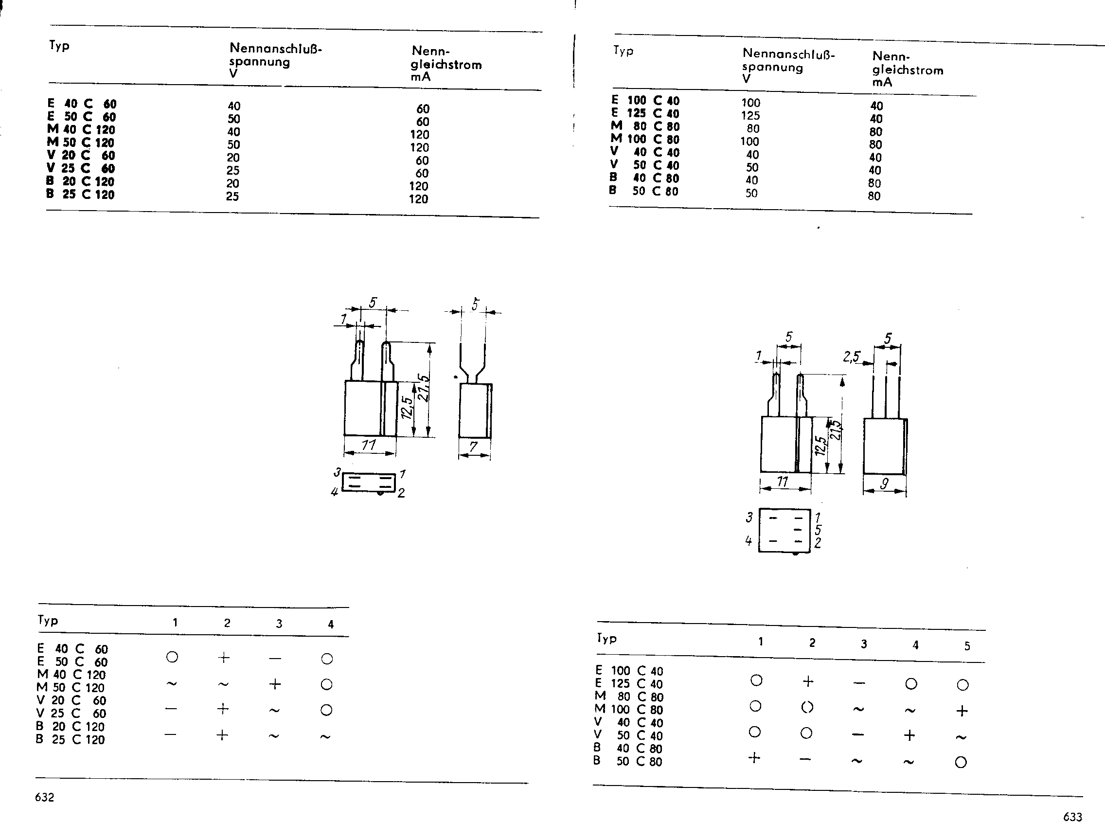

Das ist ein kleiner Selen-Gleichrichter, bestehend aus 2 Selenplättchen, bei denen die Mittelanzapfung herausgeführt ist. V steht für Verdoppler, 30 ist die Sperrspannung in Volt, C der Strom in mA. Kann also 2x30 V bei 100 mA gleichrichten. Bei Si-Brücken ist es auch so: z.B. B60 C1000 Gruß - Werner

Werner H. schrieb: > V steht für Verdoppler Hä? Was soll da verdoppelt werden? V steht für Einweg- oder Zweiweggleichrichtung.

michael_ schrieb: > Hä? Lesen: http://rn-wissen.de/wiki/index.php?title=Gleichrichter#Bezeichnung_von_Gleichrichterschaltungen V-Vervielfacherschaltung (Verdoppler wäre nur "D")

Kräuterli schrieb: > V-Vervielfacherschaltung Ja. Wurde aber meist nur als Verdoppler verwendet. Jedenfalls ist das hier falsch: knollo schrieb: > 2-Wege-Selen-Gleichrichter

nachtmix schrieb: > Wurde aber meist nur als Verdoppler verwendet. Gelegentlich hat man auch mit einer Brücke zwei antiparallele Dioden daraus gemacht und das Teil dann zum Begrenzen der Signalspannung in Telefonen verwendet "Gehörschutzgleichrichter".
Um das "V" noch aufzulösen: Habe einen 12V Trafo (Leerlauf ~14V) angeschlossen und 35VDC rausbekommen. Somit steht das V doch für Verdoppler :)
