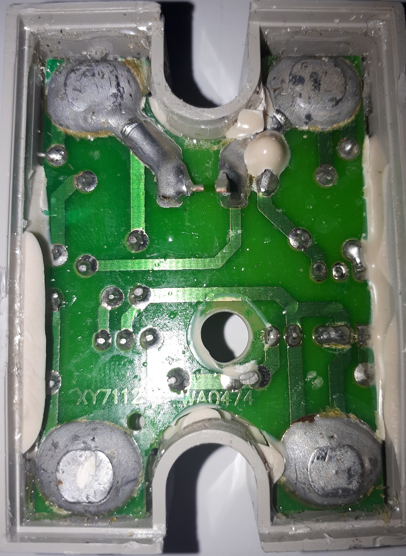

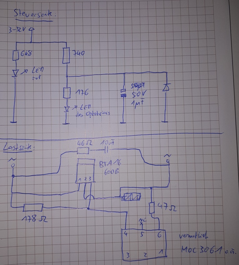

Hallo zusammen, ich habe gestern ein defektes SSR (Solid State Relais) (Bezeichnung laut Typenschild: Fotek SSR-40 DA) geöffnet, um mir mal das Innenleben anzusehen. Dabei ist mir zum einen aufgefallen, dass als Triac ein BTA16-600B verbaut wurde, der lediglich 16A Dauerstrom aushält. Zum anderen habe ich mir die Platine angeschaut und festgestellt, dass die minimale Kriechstrecke zwischen Steuer- und Lastseite lediglich ca. 1,5 mm beträgt. Das heute frisch erhaltene SSR habe ich auch gleich geöffnet, dort ist sogar nur ein BTA12-600B verbaut, die Platine ist aber die gleiche. Ich gehe mal davon aus, dass das ganze kein originales Fotek ist, sondern eine billige Fälschung. Mit dem unterdimensionierten Triac kann ich ja noch leben, denn 40A Dauerstrom schalte ich damit sowieso nicht. Meiner Meinung nach ist das Teil bei diesen Kriechstrecken aber prinzipiell lebensgefährlich für den Benutzer sowie für angeschlossene Elektronik auf der Steuerseite. (Z.B. Mikrocontroller, Raspberry Pi, Laptop, ...) Ich habe mal den Schaltplan anhand der Platine nachgezeichnet. Bisher leider nur als Papierskizze ;) Der Sinn des Elkos parallel zur Optotriac-LED ist mir noch nicht ganz klar. Dient der nur dazu, hochfrequente Störungen auf der Eingangsseite zu filtern? Ich plane jetzt, ein vernünftiges SSR selbst zu bauen. Viele Teile sind es ja nicht und die Materialkosten der Elektronik liegen bei ca. 3 €. Und dann weiß ich wenigstens, was drinsteckt und dass die Kriechstrecken OK sind. Ich würde dafür den BTA140-600 einsetzen, der kann 26A Dauerstrom. Angesteuert von einem MOC3061. Was muss ich bei der Auslegung der Widerstände auf der Lastseite (im Originalschaltplan gemessen 47 Ohm und 178 Ohm) beachten? Müssen hier spezielle Sicherungswiderstände verwendet werden, um bei Überlast nicht zu brennen sondern als Sicherung zu dienen? Auf welche Leistung sollte man diese Widerstände auslegen? Und noch eine Frage zum Snubber: Welchen Kondensator könnte ihr hier empfehlen? Danke für Tipps und Hilfe ;) LG Chris
Entschuldigung, der Schaltplan ist um 90° verdreht, hier der Versuch, ihn richtig herum hochzuladen.

Chris R. schrieb: > Ich gehe mal davon aus, dass das ganze kein originales Fotek ist, > sondern eine billige Fälschung selbst wenn das Original ist: Das Zeug ist mist. Ich habe 4 Stücks gekauft zur Reflow Steuerung, 2 waren nach kurze Zeit kaputt. > Was muss ich bei der Auslegung der Widerstände auf der Lastseite (im > Originalschaltplan gemessen 47 Ohm und 178 Ohm) beachten? Bei 220V wären sie dann >330 Ohm. Die Chinesen geht runter auf 47 Ohm damit kann die Wechselspannung ab 24V geschaltet werden, was aber für den MOC306x bei höherer Spannung tödlich sein kann, wie bei mir der Fall war.

..kann ja sein meine Vorstellungen sind wiedermal veraltet...aber sollte da nicht eine Konstantstromquelle für LED und Koppler auf der Niederpsannungsseite sitzen? Gruß, Holm

Holm T. schrieb: > ..kann ja sein meine Vorstellungen sind wiedermal veraltet...aber > sollte > da nicht eine Konstantstromquelle für LED und Koppler auf der > Niederpsannungsseite sitzen? Ist in anderen Fälschungen drin: https://www.youtube.com/watch?v=2UtL2uAYCUA

Chris R. schrieb: > die minimale Kriechstrecke zwischen Steuer- und Lastseite lediglich ca. > 1,5 mm beträgt. Reicht völlig aus. Die Kriechstrecke ist ja gegen Verschmutzung geschützt.

Chris R. schrieb: [..] > > Ein Vorwiderstand tuts doch hier genauso gut. Jaa..nee, is klar. > Allerdings wurde der falsch ausgelegt, bei den angegebenen 3V minimale > Eingangsspannung fließen ja gerade mal (3V - 1,5V) / (916 Ohm) = 1,6 mA. > Ein MOC3063 oder MOC 3083 will aber mindestens 5 mA haben. > > > LG > Chris Ach?! Wenns ein Vorwiderstand genauso gut tut, warum sind dann in Crydoms Konstantstromquellen drin? Gruß, Holm
Holm T. schrieb: > Jaa..nee, is klar. Sag mir doch einen vernünftigen Grund dagegen. In den Datenblättern der Hersteller wird auch ein Vorwiderstand vorgeschlagen. Zur Berechnung wird dort gesagt, dass bei der minimalen Eingangsspannung der Mindeststrom (5 mA für MOC 3083) fließen muss. Bei maximaler Eingangsspannung darf nicht mehr als der maximale (60 mA) fließen. Welchen Mehrwert eine KSQ da bringen soll, ist mir schleierhaft. Holm T. schrieb: > Ach?! > Wenns ein Vorwiderstand genauso gut tut, warum sind dann in Crydoms > Konstantstromquellen drin? Das musst du deren Entwickler fragen, notwendig ist es nicht.

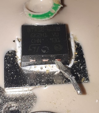

Chris R. schrieb: > Das heute frisch erhaltene SSR habe ich auch gleich geöffnet, dort ist > sogar nur ein BTA12-600B verbaut, die Platine ist aber die gleiche. Nach meinem Kenntnisstand befinden sich die BTA12 Gesellen nur in dne 25A Varianten. Ich hab diese Type z-B. auch in meinen kürzlich bei Ali georderten Billigst-SSR gefunden, SSR-25DA für knapp 2$50... Zum PWMmen von ca. 4A reicht datt. Chris R. schrieb: > Ich gehe mal davon aus, dass das ganze kein originales Fotek ist, > sondern eine billige Fälschung. Ist eine inzwischen altbekannte Tatsache, dass bei ebay, Amazon & co. zu > 90% minderwertige Plagiate angeboten werden. Die allermeisten funzen dennoch (z.B. Espressomaschinen PID, 1000W Schaltleistung), Du musst halt nur die angegebene Strombelastbarkeit dritteln ;) Fotek, Original und Fälschung: https://www.ul.com/newsroom/publicnotices/ul-warns-of-solid-state-relay-with-counterfeit-ul-recognition-mark-release-13pn-52/
hinz schrieb: > Reicht völlig aus. Die Kriechstrecke ist ja gegen Verschmutzung > geschützt. Naja aber für eine sichere Trennung (doppelte bzw. verstärkte Isolierung) reicht das ja bei weitem nicht aus. Und vor Verschmutzung geschützt - naja, die Leiterplatte selber sieht nicht sonderlich gut gereinigt aus ;) bianchifan schrieb: > Du musst halt nur die angegebene Strombelastbarkeit > dritteln ;) Ja das mit der Strombelastbarkeit wäre ja auch garnicht so sehr das Problem. Ich habe nur bei den Isolationsabständen kein gutes Gefühl, wenn ich die Niederspannungsseite berühre ;)

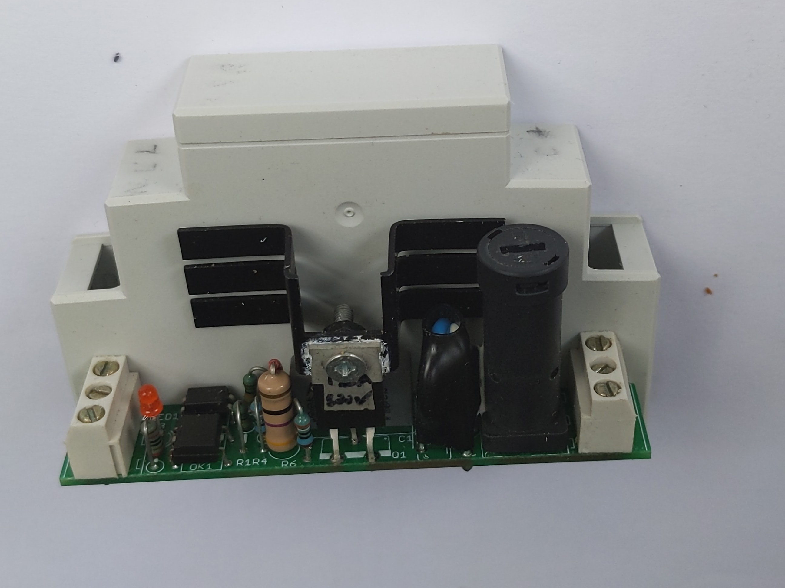

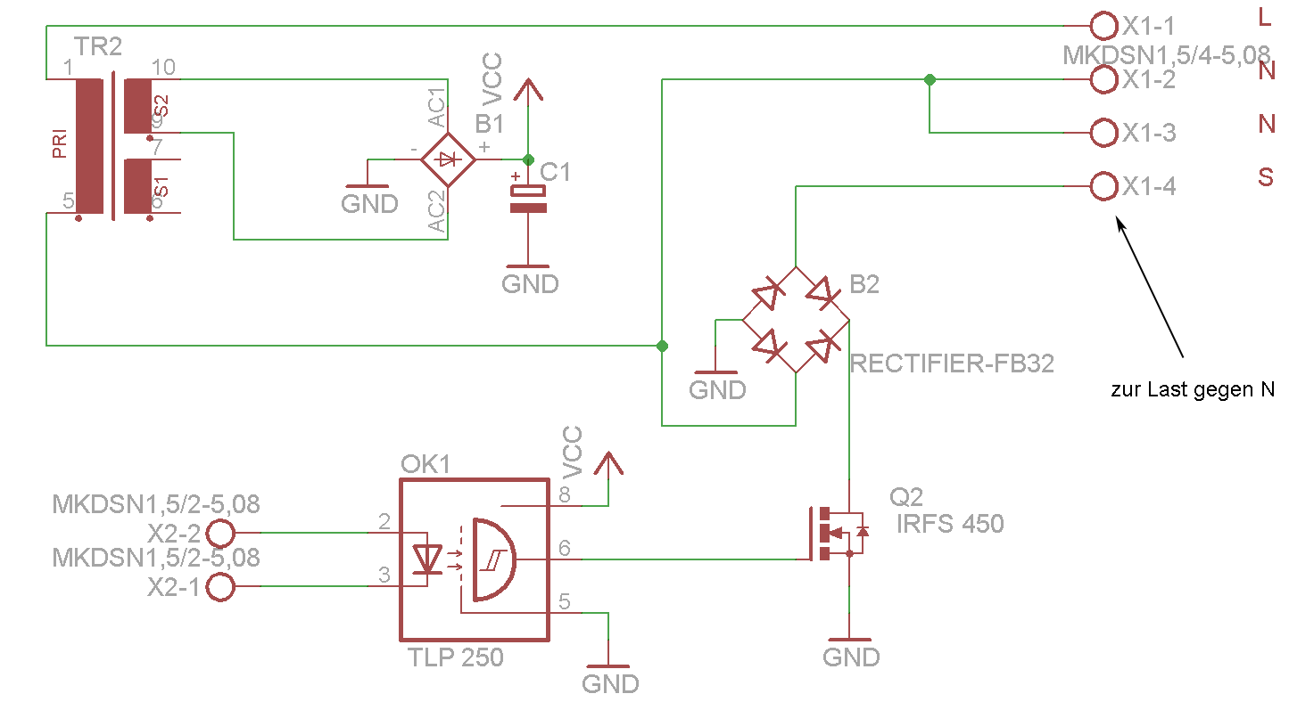

Chris R. schrieb: > Aber ich habe jetzt mein PCB-Layout für ein eigenes SSR fertig und > bestelle jetzt Leiterplatten ;) Meine ist schon fertig. Auf selbe Abmessung konnte ich sogar 2 SSRs packen. >Kondensator ist ein X2-Typ geworden Wenn du Snubberless Triac nimmst, kannst du den auch weglassen.

> Wenn du Snubberless Triac... kostet wirklich nicht viel mehr als normaler https://www.ebay.de/itm/10-pcs-BTA16-800BW-STM-Triac-16A-800V-50mA-TO220AB-NEW/232303469416?hash=item36165da368:g:qooAAOSwgQ9VkCnC
Tany schrieb: > Auf selbe Abmessung konnte ich sogar 2 SSRs > packen. Ich bin jetzt bei 25 x 46 mm gelandet. Tany schrieb: > Wenn du Snubberless Triac nimmst, kannst du den auch weglassen. Ja verwende ich, aber der Snubber schadet ja nicht und kostet nur 0,15 € extra ;) Also kommt er zur Sicherheit mit rein. Tany schrieb: > kostet wirklich nicht viel mehr als normaler Ja ich werde diesen hier einsetzen: https://www.tme.eu/de/details/bta16-800cwrg/triacs/st-microelectronics/ Ist sogar noch ein bisschen günstiger als dein Link ;)
