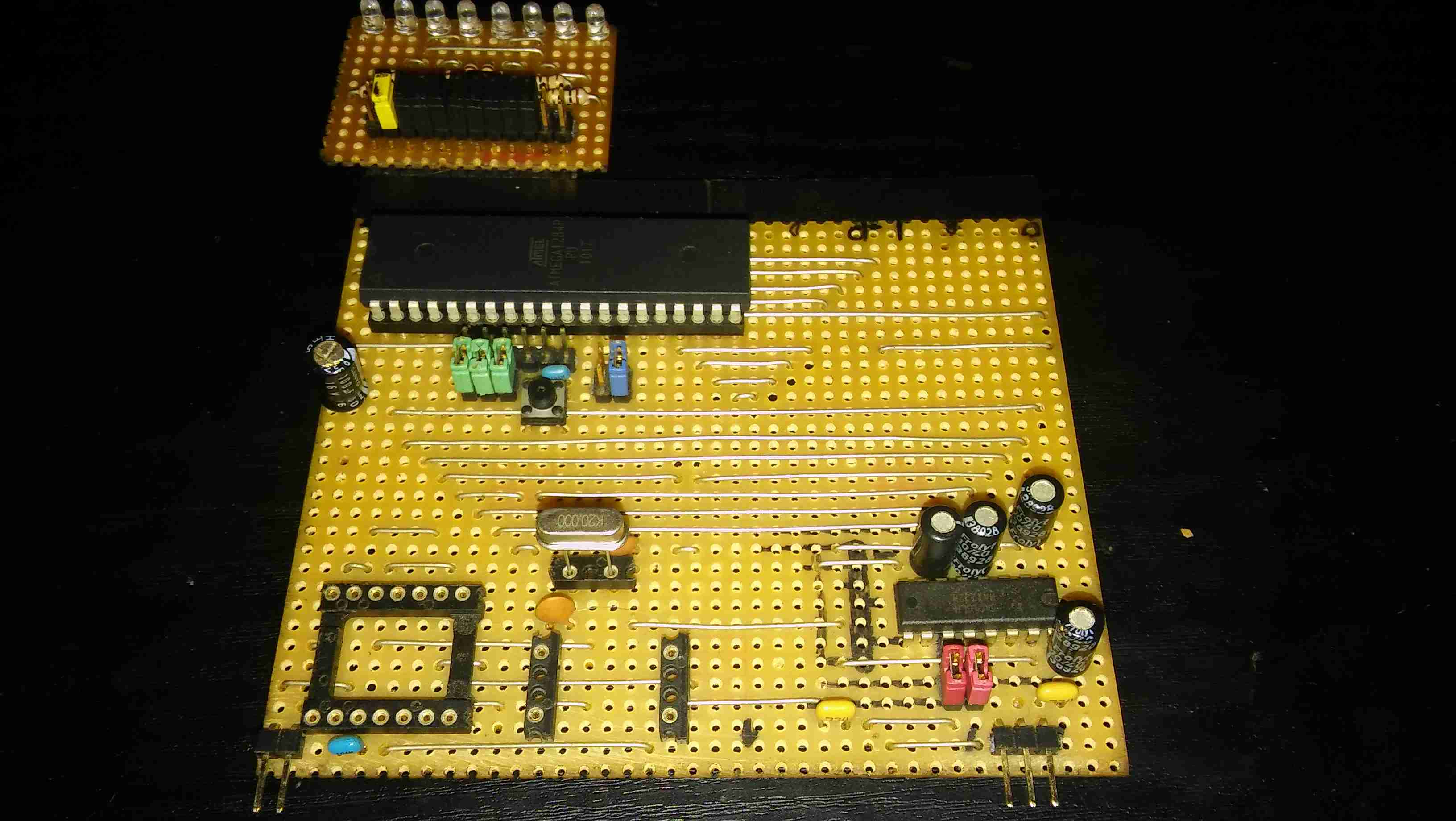

von c-hater (Gast)
Thomas B. schrieb:
> Auf jeden Fall ein guter Ansatz.
> Wenn du alle Pins des 1284 auf Stiftleisten führst, hast du ein
> universelles Board für zukünftige Anwendungen.
Hähä.
Da es den 1284P auch in DIL gibt, kann man ein Entwicklungsboard
problemlos auf Streifenleiter selbst basteln. Ich entwickle seit
etlichen Jahren nahezu alles für AVR8 auf eben so einem
selbstgebastelten Board. Und nur dann, wenn spezielle Schnittstellen
gebraucht werden, steckt da kein 1284P drauf, sondern eine
Adapterplatine auf DIL40 mit einem (kleineren AVR8), der eben die gerade
benötigten Schnittstellen hat.
Was diese Konstruktion über die Jahre schon an Entwicklungszeit und
Prototypen-Kosten gespart hat, mag ich kaum zusammenrechnen...
Da dieses Board rein privat entstanden ist (obwohl mehrere Kopien davon
seit langem auch in der Firma benutzt werden), kann ich, welch seltenes
Glück, auch mal was davon zeigen. Siehe Anhänge.
Das angestöpselte Debugboard zeigt nur, wie man an das Evalboard Sachen
ankoppelt. Aber ja, ich gebe es zu: Natürlich war die erste Anwendung,
die damals darauf lief, ein Knightrider-Lauflicht. ;o)
Inzwischen dient das Debugboard aber wirklich nur noch als solches. Ich
schwöre!
