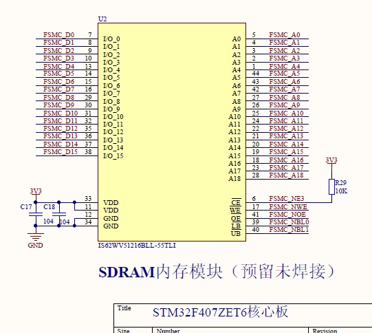

Board hat Platz für ein SRAM, aber den Typen in der Beschreibung habe
ich nicht gefunden: zu IS2WV51216 findet Google gerade mal ein micron
Datenblatt.
Hat jemand hier dieses Board und kann mir einen passenden Speicher
nennen?
> nennen?
Nö, ich hab dieses Board nicht. Aber wenn du auf die von dir genannte
Seite guckst, dann siehst du dort, daß auf de Unterseite des Boards ein
Footprint unbestückt ist, wo steht:
"Reserved SRAM memory extension location IS2WV51216 - 1M Bytes"
Jetzt ist mir dieser Typ nun wirklich nicht geläufig, aber wenn du das
Brettl schon hast, dann guck in den Stromlaufplan und such dir einen
passenden Speicher-IC dazu.
W.S.
von C. W. (chefkoch)
Und schaut man in den Schaltplan steht da IS62WV51216BLL-55TLI. Es gibt
auch noch einen schnelleren: IS61WV...

das war ja schon geklärt, da hat wohl ein Chinese aus der 61 eine 2
gemacht.
Hast du noch eine Quelle für den kompletten Schaltplan? Ich habe bisher
nur ein kaum leserliches jpg gefunden.
