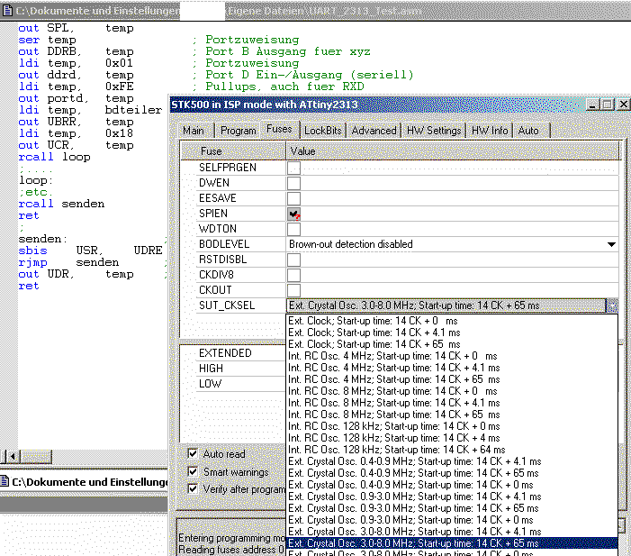

die 1,843 MHz auch an. Weiters habe ich das STK500 mit einem ATtiny2313
bestückt.
Die Fusebits sind auf extern Osc mit 0.9 bis 3 MHZ 14CK 65ms. DIV/8 ist
nicht aktiv, ansonsten ist nur bei HIGH.SPIEN der Haken gesetzt.

wenn man einen Quarz verwendet, dann sollte man nicht "extern Osc."
einstellen, das ist eine andere Baugruppe.
von Karl B. (gustav)
Karl M. schrieb:
> Hallo,
hab auch testweise ein 4,096 MHz "Baudraten"-Quarz drin.
Aber Fuses auf Ext. Oszi.
Bist Du Dir mit deiner Einschätzung oben sicher?
ciao
gustav
P.S.: Ähh, da ist noch das FE drin soll doch 7F heissen.
von Sebastian S. (amateur)
Wenn das UART-Beispiel nicht läuft, geh' doch mal zurück zum Standard
Hello World-Programm.
Da blinkt zwar nur eine LED, aber so kannst Du den ganzen Rest
(Compilerinstallation, Verbindung zum STK, Brenner) erst mal überprüfen.
Erst wenn "super simpel" läuft, kannst Du was Weitergehendes überprüfen.
von soundso (Gast)
es gibt einen grossen unterschied ob xtal oder osc am AVR hängen.
wenn du die einstellung ext. osc nimmst, sollte die pufferstuffe im avr
ausgeschaltet sein und die takterzeugung mit einem quarz funktioniert
nicht! evtl. geht der avr dann zurück auf den internen takt, das weiss
ich aber nicht.
wenn du einen quarz verwendest stell sicher, dass der interne puffer des
avr's auch aktiviert und der oszillator eingeschwungen ist. kann in den
fuses mittels einschwingzeit eingestellt werden.
ok. ok.
Siehe Bild.
ciao
gustav
P.S.: Quarz hat 4.096 MHz
von Michael U. (amiga)
beim STK500 ist es ein externer Oszillator.
Aber: bei allen von mir gemutzten AVR (2313/8515/Mega8/16/32 usw.) geht
die Einstellung "ext. Quarz" zuverlässig. Ich habe die AVR üblicherweise
so gefused auch auf dem STK so benutzt, damit ich auf der externen
Schaltung mit Quarz die Fuses schon passend hatte.
Gruß aus Berlin

Die Beiträge bezüglich externer Quarz. Ich fürchte ich war da etwas zu
schwammig. Eingestellt habe ich Ext. Crystal Osc 0.9 - 3.0 MHz 14CK +
65ms.
Nach dem was ich darüber gelesen habe, müßte das eigentlich passen.

von S. Landolt (Gast)
Welchen Wert hat das Fuse Low Byte? CKDIV8 muss 'unprogrammed' sein.

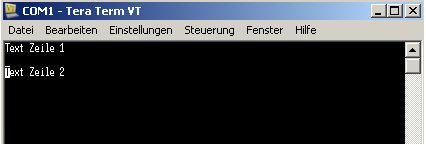

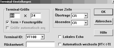

von Rudolf M. (rudolf_58)
VIELEN DANK !
so ist das mit den Anfängern ...
Es funktioniert ! (nur der Zeilenvorschub wird nicht durchgeführt,
> sondern ein exotisches Zeichen, aber das wird wohl selbst zu finden sein
die ASCII-Zeichen in hex sehen so aus:
ldi temp, 0x0A; Zeilenvorschub (line feed /LF)
ldi temp, 0x0D; Wagenrücklauf  (carriage return /CR ...oder "nur" ENTER)
Es hängt auch von den Terminaleinstellungen ab.
Ich benutze Teraterm.
ciao
gustav
Hi @Rudolf,
probier doch einmal das angehängte Proggi aus:
Es liefert mir bei Teraterm das dazugehörige Bild.
Also, es soll kein "Fließtext" entstehen, sondern definitiv an den
Anfang der Zeile gesprungen,
dann eine Leerzeile eingefügt werden
und der Cursor sogar auf den Anfang derselben Zeile  hier Text Zeile 2
(obwohl es ja Zeile 3 ist) springen.
Und das abhängig von den als Tabelleneinträge gesetzten Steuerzeichen.
Das Problem entsteht mit dem Padding byte mismatch, von daher braucht
man sich nicht über "1 warning"  zu wundern.
Aber das ist ja bei Nullterminierung - eben daher die "0" am Ende der
Tabelle noch - wohl immer so.
(Ok. ok. Das kommt später sicher noch ausführlicher.)
ciao
gustav
