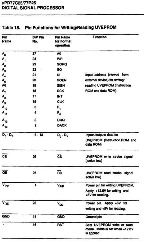

ich habe hier mehrere DSPs der Firma NEC vom Typ D77P25D.
Diese besitzen einen "Instruction  ROM" und einen "Data  ROM".
Ich möchte gerne die Daten der Speicher auslesen und auf einem anderen
D77P25D schreiben. Nach langer Recherche kam ich zu dem Ergebnis das
laut Hersteller ein Programmiergerät vom Typ NEC PG1500 mit einem
Adapterboard Typ 027A benötigt wird.

Datenblatt des DSP NEC D77P25D:
http://www.fabiomontoro.com.br/wp-content/uploads/2016/01/1987-08-uPD77C25-DSP-Adv-Prod-Data-Sheet.pdf
Ist jemanden eine Möglichkeit bekannt, oder hat jemand eine Idee, wie
ich aus diesem DSP mit einem einfachen EPROM-Programmiergerät diese
Daten auslesen kann? Vorhanden ist nur ein einfaches China-Gerät "SIVAVA
PCB50B", angeschlossen über den Parallel-Port.
Viele Grüße

Die Beschreibung der Pinbelegung auf Seite 30 des Datenblatts* lässt
vermuten, daß sich das Ding wie ein 27128 verhält, wenn man 12.5V an die
/RST-Leitung anlegt.
Es sollte also möglich sein, einen Adapter zu stricken, mit dem man das
Pinout des 27128 nachbildet, und (aus einer externen Quelle) die
benötigten 12.5V an /RST (Pin 16) anlegt, das am besten gesteuert durch
die Versorgungsspannung VCC/VDD.
Wichtig ist, daß das Programmiergerät nicht versucht, selbst
herauszufinden, was für ein Speicherbaustein verwendet wird, anders als
bei einem EPROM gibt es hier keine "chip-id" o.ä.
*) Eine etwas besser lesbare Variante findet sich hier, allerdings ist
da die interessante Pinbelegung auf Seite 29 zu finden:
http://www.datasheetspdf.com/datasheet/download.php?id=544906
