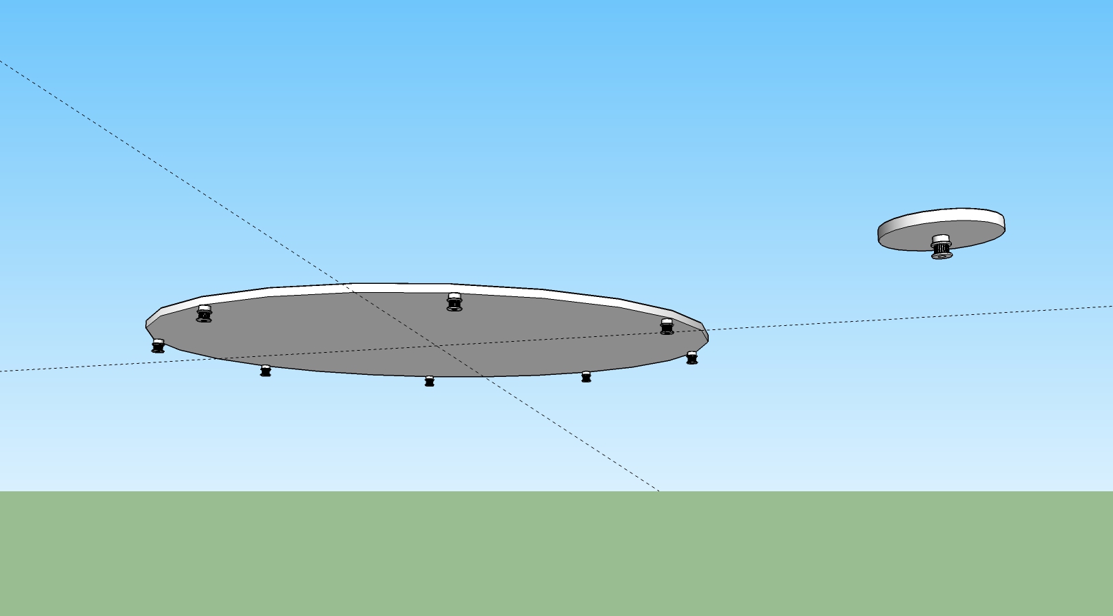

Hallo, hat zufällig jemand Erfahrung mit der Belastbarkeit von den Standard 6mm Zahnriemen für Linearführungen (Ebay und co.)? Ich würde gern mal wissen, ob man die auch für größere Kräfte als die bei einem kleinen 3D Drucker verwenden kann ... Ich möchte einen Drehteller bis maximal 100kg möglichst flach antreiben, allerdings gehen mir die Ideen für einen günstigen Antrieb langsam aus ... Den Drehkranz den ich da habe hat einen Durchmesser von 40cm. Er ist aussen kugelgelagert und dreht relativ leicht ... ich hätte vielleicht gedacht, auf meinen Scheibenwischermotor eine Zahnriemenscheibe zu platzieren und auf dem 40cm Drehkranz in gleichmäßigen abständen ebenfalls kleine Zahnriemenscheiben unterhalb, aber möglichst aussen zu platzieren (siehe Bild)... insgesamt sollte das ja wieder eine große Scheibe ergeben ... da die 6mm Zahnriemenscheiben und Zahnriemen auf Ebay ein Witz kosten, wäre das zumindest eine Idee ... wenn der Riemen aber auf der Welle durchrutscht oder gar reißt, wäre das natürlich nicht zielführend ... Riemenscheiben die breiter sind, sind wieder exorbitant teurer ... Hat sonst noch jemand ne andere, günstige Hobbybastlerlösung? Dachte da noch an ein Reibrad, aber da findet man auch nichts gescheites im Netz ... läuft eine Kette vielleicht horizontal oder springt die eher runter? Kette+Scheibe hätte ich nämlich noch da ... Grüße

Der Drehteller wird sich bei konstanter Motordrehzahl nicht gleichmäßig drehen, da sich die Übersetzung ständig ändert.
Hugo K. schrieb: > insgesamt sollte das ja wieder eine große Scheibe ergeben Aber eben keine runde Scheibe, sondern eine Eckige... anfaenger schrieb: > Der Drehteller wird sich bei konstanter Motordrehzahl nicht gleichmäßig > drehen, da sich die Übersetzung ständig ändert. Erstens das und zweitens muss die Kette bzw der Riemen einen dynamischen Spanner haben, weil sich auch der "Durchmesser" der angetriebenen Scheibe während der Umdrehung laufend ändert. Man kann sich das durch eine Grenzwertbetrachtung mit nur 2 "Ecken" recht leicht vergegenwärtigen. Mit mehr "Ecken" wird das dann immer "besser", bis es dann letztlich rund wieder ideal ist...
Lothar M. schrieb: > weil sich auch der "Durchmesser" der angetriebenen > Scheibe während der Umdrehung laufend ändert. Ein wenig Off-Topic, weil ich es dem TO nicht zutraue: Generell kann ein Riemenrad durchaus unrund sein und trotzdem ohne Spanner auskommen, wenn das Gegenrad in der Geometrie angepaßt ist. Die Anpassung der Geometrie des Gegenrads ist bei einem Riemenrad allerdings noch einmal aufwendiger als bei einem einfachen Zahnrad. Sprich: Für ein Quadrat finde ich gerade selbst keine Lösung. Sechseck geht.
