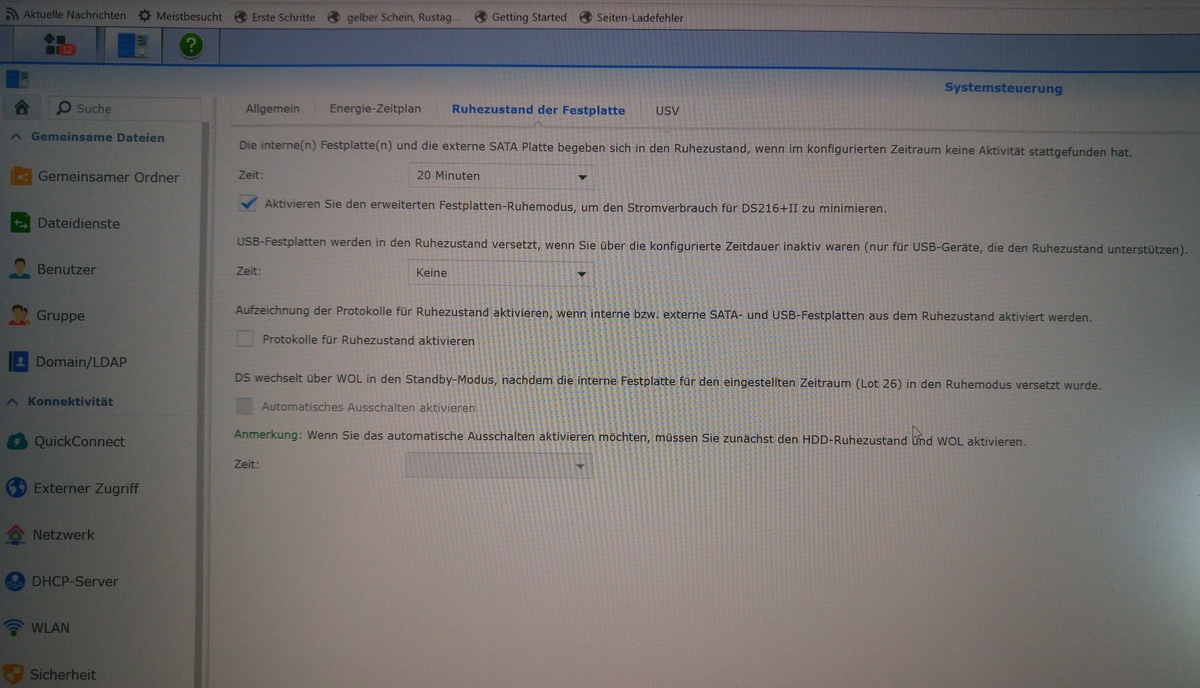

OP #5298991
Ich habe mir das nun mit meinem Synology-Server genauer angesehen.
An den Settings kann man ja sehen, dass ich eigentlich den Ruhezustand
der internen HDDs auf 20min eingestellt habe. Dieser wird aber nie
erreicht.
Also, so wie ich es sehe, besteht das Problem darin, dass wir auf 2
verschiedenen Rechnern die Cloud-Station aktiviert haben und somit der
Server nicht in den Tiefschlaf gehen kann.
Wenn ich nun extern eine USB-HDD einstecke bzw. einen USB-Stick, wäre
das eine Lösung dafür? Könnte der Synology dann die internen HDDs
abschalten?
So wie ich es in den Settings sehe, ist der Cloud-Station Ordner auf der
HDD1. Geht es dann wenigstens so, dass nur diese HDD1 läuft und nicht
die 2. für das Backup auch noch ständig?
#5307332
H. C. schrieb:
> Ich habe aktuell die Synology CloudStation im Einsatz,
CloudStation replikiert. Du arbeitest dann mit einer Replika einer
Datei. Im Cloudstation Server Setup kann man einstellen was das Program
tun soll wenn 2 Replika aufeinandertreffen.
Für "Lock" solltest du direkt auf die NAS zugreifen. z.B. mittels NFS,
SMB, AFP..
Cloudstation kann natürlich auch dieselben Dateien bedienen, auf die du
sonst über NFS, SMB etc zugreifst.
Ich replikiere z.B. mittels Cloudstation auf Tablet, Telefon - im Lan
greife ich dann über AFP/SMB zu.
Auf der Synology kann man auch einen Git Server laufen lassen.
Energie kann man sparen indem man die NAS in den Tiefschlaf versetzt.
Hier schläft die NAS werktäglich von 23:00 6:15. Sitzt man doch mal
länger und arbeitet auf dem Share hat man ein Problem.
