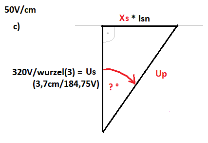

Mein Ansatz:
Zuerst die max. Leistung rechnen, d.h. bei cos(phi)=1 (phi=0) habe ich
ein Zeigerdiagramm, bei dem die Stator-Spannung Usn und Nenn-Strom Isn
in Phase stehen.
-> Pmax = wurzel(3)*Un*Isn*cos(0) = wurzel(3)*320V*170A = 94,22 kW
Jetzt um die nmax (max. Drehzahl) zu berechnen, kann ich doch das
Verhältnis
nmax / nN = Upmax / Usn  setzen???
Laut Aufgabenstellung bleiben Usn und Isn unverändert, spricht ich
zeichne im Zeigerdiagramm die Usn senkrecht ein (siehe Anhang). Leider
habe ich immer noch zwei bzw. drei Unbekannten, nämlich Xs
(frequenzabhängig), Up und Polradwinkel.
Ich brauche einen Tipp. Vielleicht habe ich etwas übersehen.
Wahrscheinlich muss ich mit der berechneten max. Leistung irgendwas
machen. Außerdem hilft mir der Kosinus-Satz
cos(polradwinkel) = (Us²+Up² - (Xs*Is)² ) / 2UsUp  nicht wirklich
weiter, da eben Up und Xs nicht bekannt sind.
(Lösung: nmax=4063min-1 und Mmax=221,5Nm)
Danke!

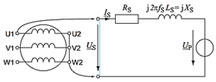

Hätte ich anfangs auch gedacht, jedoch spricht die Formel aus der
Synchronmaschinen-Schaltung (siehe Anhang) dagegen:
Xs = ws*Ls = 2Pi*fs*Ls
in der Frequenz (fs = n*p) befindet sich doch die Drehzahl und
Polpaarzahl, daher habe ich vermutet, dass die Xs (Synchronreaktanz) von
der Frequenz abhängt.

Genauso bin ich auch vorgegangen, allerdings bin ich über die Xs und Up
(oder Polradwinkel) gestolpert. Um den Zeigerdiagramm komplett zeichnen
zu können, brauche ich doch mindestens einer diesen Werten. Ich weiß
aber, dass beim max. Wirkleistung Us und Xs*Isn im rechten Winkel
zueinander liegen. Mit dem Polradwinkel hätte sich das ganze schnell
erledigt. Dann hätte ich einfach im Zeigerdiagramm die Gegenkathete
(Xs*Isn) bis zum Winkel verlängert und hätte alles.
Ach ja, den Pythagoras habe ich folgendermaßen angewendet:
Up² = Us² + (Xs*Isn)²
Wobei Up und Xs (glaube?) meine Unbekannten sind.
mfG
(Firma: Scorptech) #5298663
Schönes einphasiges ESB. Ich werde richtig nostalgisch *g
Noch ein paar Grundlagen:
Das Ersatzschaltbild ist statorbezogen. Damit sollte fs konstant sein,
damit dann auch Xs. Wenn nicht, fehlt die Frequenz, sonst ist das System
unterbestimmt.
Die einzige drehzahlabhängige Größe ist Up. n und damit Up wird sich so
einstellen, dass die komplexe Masche eingehalten wird, in Phase und
Betrag. Das kennst du vielleicht im Gleichstromsystem von der
Gleichstrommaschine, wo sich die Ankerspannung drehzahlabhängig
einstellt.
fs=n*p ist die sog. Frequenzbedingung. fs ist hier die Ursache, nicht
die Wirkung, also n die abhängige Variable, nicht umgekehrt, zumindest
nicht im Motorbetrieb. Im Generatorbetrieb ist es natürlich so wie du es
aufgestellt hast und die Frequenz der Statorspannung würde sich dann
gemäß Frequenzbedingung einstellen.
Aber den richtigen Schritt hast du schon erkannt. Du bist fast fertig.
Du hast das Zeigerdiagramm genau richtig aufgemalt. Us und Is in Phase
für maximale Leistung. Damit ist Uxs (Spannung über Xs) Is*jXs. Wegen
der Multiplikation mit j ist das ganze dann 90° voreilend, genau wie in
deinem Zeigerdiagramm. Damit ist dann Up^2=Un^2+(In*Xs)^2.
Ich hab das mal durchgerechnet. Ich komme auf 339.1V als Up und dann mit
(Upmax/(Un/sqrt(3)))*n_nenn auf 3854 1/min. Nicht ganz dein gegebenes
Ergebnis aber schon nah dran. Kann es sein, dass du eventuell noch eine
Angabe für R_s, den Statorwiderstand, hast? Dieser Spannungsabfall In*Rs
könnte diese Abweichung leicht erklären.
(Firma: Scorptech) #5298675
