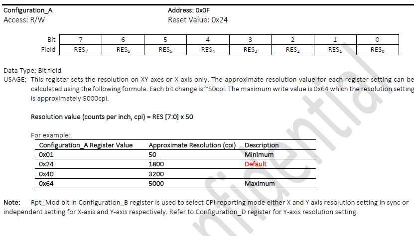

Register auslesen und auch beschreiben. Möchte ich allerdings das
Register mit dem entsprechenden Wert (0x64) für die höchste Auflösung
beschreiben, so steht im Register nach anschließendem Auslesen nur der

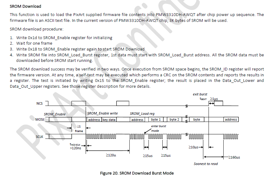

Wert 0x32. Pixart meinte auf Anfrage, dass ich die im Anhang befindliche
Firmware in den Sensor übertragen muss. Dabei handelt es sich um ein
ASCII textfile. So müsste ich also diese Daten über SPI in den Sensor
übertragen.

Register 0x64 beschreiben kannst du auch nicht. Das ist rein
Read-Only-Register.
Was sollen die Configuration A-D sein? gibt es noch ein anderes
Datasheet?

von Johannes R. (farin_leest)
Vielen Dank erstmal für die vielen Hinweise!
Ich hätte schon vorher schreiben sollen, was ich versucht hatte.
Entschuldigung dafür!
Ich hatte zuerst die ASCII-Werte in MATLAB geladen und sie in
Dezimalwerte umgewandelt (ob dies nun sinnvoll ist oder nicht sei
erstmal dahin gestellt - in jedem Fall sollte das doch eigentlich
funktionieren). MATLAB hat auch die Zeilenumbrüche mit in Dezimalzahlen
umgewandelt, wobei dann sowas hier entstand:
Aus diesem Ausschnitt (ASCII)
03
b1
wurde dann(dezimal):
48
51
49
49
98
49
Die  13 und die 10 wiederholen sich also immer (Umbrüche). Die habe ich
dann entfernt und eine Reihe von Dezimalzahlen erhalten.
Daraus habe ich dann ein Array gebastelt und in meinen Code eingefügt
(siehe Anhang: srom.c)
Dann folgte meine routine um die Daten an den chip zu übertragen.
// write 0x1d to SROM_Enable register
sendData(0x13, 0x1d);   //(address, data)
HAL_Delay(1);
//write 0x18 to SROM_Enable register to start SROM Download
sendData(0x13, 0x18);  //(address, data)
HAL_Delay(1);
chipSelect();  //chipselect -> CS low to select PMW3310
HAL_Delay(1);
//address of SROM_LOAD_BURST register
uint8_t SROM_LOAD_BURST_add = (0x62| 0x80);
//transmit data over SPI (address)
HAL_SPI_Transmit(&hspi1, &SROM_LOAD_BURST_add, 1, HAL_MAX_DELAY);
HAL_Delay(1);
//transmit data
22
for(int i=0; i<6140; i++)
23
24
25
data = (SROM1[i] | 0x80);
26
27
HAL_SPI_Transmit(&hspi1, &data, 1, HAL_MAX_DELAY);
28
HAL_Delay(1);
29
30
31
HAL_Delay(1);
32
chipDeselect();
Die geforderte Prozedur dafür ist im .png im Anhang zu sehen
Wenn die Übertragung der Firmware erfolgreich war, kann das Register
"SROM_ID" (0x2a) ausgelesen werden. Wenn es erfolgreich war, steht dort
die Firmware-nummer drin, sonst 0x00. Bei mir steht danach leider nur
0x00....

0x64 sollte der maximale Wert für die höchste Auflösung sein (siehe
Anhang).
Mit den config A-D kann man den chip konfigurieren: Auslösung,
Angle_snapping an/aus, Winkel einstellen für angle_tune usw.

Das war ASCII (Character) und bleibt ASCII (Darstellung in Dezimal). Was
gefordert ist, ist eine Umwandlung ASCII ZU HEX.
Dann wird aus
03 —> HEX 0x03 —> DEZ 3
11 —> HEX 0x11 —> DEZ 17
B1 —> HEX 0xB1 —> DEZ 177
von Harald (Gast)
Wenn du Buße für deinen Fauxpas machen möchtest, könntest du einfach
deinen Header
#include <inttypes.h>
#include "srom.h"
 uint8_t SROM[]= {
an den Anfang der originalen Datei setzen und dann 3000x ein „0x“ an den
Anfang jeder folgenden Zeile und ein Komma an das Ende setzen (nicht
beim letzten Eintrag). Dann ist alles fertig.

Warum werden aber 6140Bytes gesendet und wieso veroderst du jedes Byte
mit 0x80. Das kann nicht richtig sein.
Ansonsten bitte einen LogicAnalyzer besorgen (HW kostet <10€), dazu die
Software SIGROK. Dann kannst du sehen, was tatsächlich gesendet wird und
ob das zum Datenblatt passt.

Es hat jetzt funktioniert!!!
Ich hatte nach dem Übertragen der Firmware noch eine Funktion vergessen
zu deaktiviren, die den Chip resettet. Beim Auslesen der Register war
dann natürlich nicht der Erfolg zu sehen.
Dank eurer Hinweise zu meiner ASCII-HEX-Verwirrung, hat es dann also
funktioniert.
Vielen Dank für die Unterstützung.
