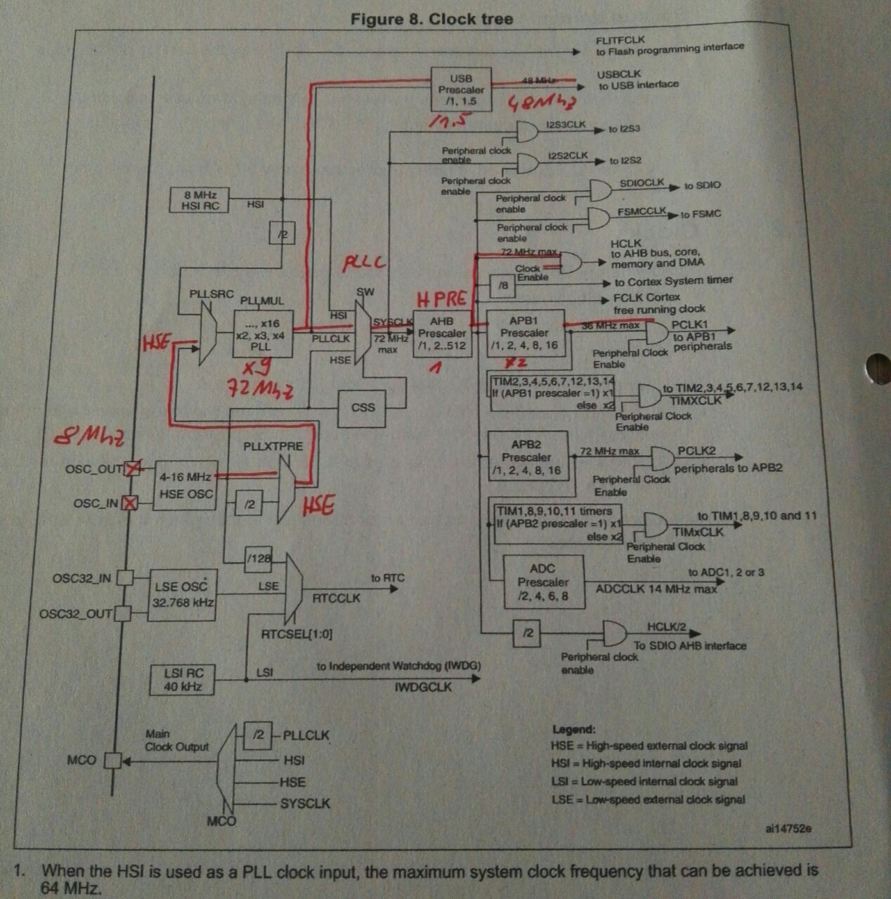

Ich stehe hier vor einem kleinen "Wald" Und zwar geht es um die
Reihenfolge der Click Konfiguration.
Im Resetzustand ist ja der HSI an und wird als Sysclock genutzt. In
welcher Reihenfolge muss ich nun auf HSE und PLL umstellen?!
Wenn ich nach dem Ablaufplan gehe dann folgend:
1.) HSEON in FCC_CR
2.) bis HSERDY in FCC_CR eingeschwungen / gesetzt ist
3.) PLLSRC in FCC_CFGR auf HSE (1)
4.) PLLMUL setzten (MUL9 für 72Mhz)
5.) SW auf PLLCLK
6.) APB1 auf DIV2..
Sooo... Mein Problem ist nun: WANN muss / darf ich den PLL in RCC_CR
einschalten?! Zwischen Punkt 4 und 5 - wenn ja: muss ich warten bis
PLLRDY gesetzt ist bevor ich SW umstelle? Die Waitstates und den Flash
Prefetch darf ich komplett vor der Timer Init ins FLASH_ACR schreiben
oder danach?!
Danke für die Tipps ?
Ja.
Rene K. schrieb:
> muss ich warten bis
Ja.
> oder danach?!
Davor, sonst wird genau zwischen den Operationen auf den Flash zu
schnell zugegriffen.
Hier ein Beispiel:
https://github.com/Erlkoenig90/f1usb/blob/master/sys/clockconf.c
Schritt 6 sollte vor 5 erfolgen, sonst läuft der APB1 zwischendurch zu
schnell.
> schnell.
Super, danke dir! :-D

Gast #5298277
Wenn du die Taktfrequenz erhöhst (z.B. von 8Mhz auf 64Mhz), musst du die
Prescaler und Waitstate für den Flash einstellen, bevor du die höhere
Taktfrequenz mit SW aktivierst.
Wenn du die Taktfrequenz verringerst, musst du zuerst die niedrigere
Taktfrequenz mit SW aktivieren und erst danach die Prescaler ändern.
Und natürlich muss die PLL gestartet und bereit sein, bevor man sie
nutzen kann.
Ich glaube, bei Cube HAL ist es gar nicht vorgesehen, die Taktfrequenz
zur Laufzeit hin und her zu wechseln.
Vergiss die Waitstates für den Flash nicht, falls du über 24Mhz gehst.
OP #5298782
Stefan, ja das ist mir bewusst mit den Waitstates. Diese muss ich immer
umstellen / anpassen bevor ich SW ändere.
Im Grunde, sollte man wirklich zur Laufzeit den Takt ändern wollen, wäre
es ja sinnvoller die Waitstates immer vor SW auf 2 zu stellen und dann
danach auf den richtigen Wert einzustellen um etwaige Probleme aus dem
Weg zu gehen.
