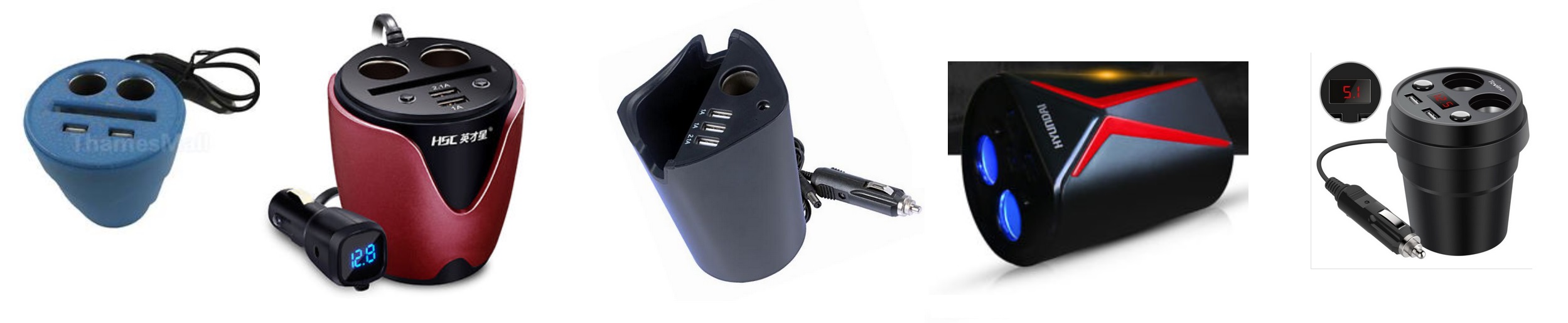

Es gibt von der Bucht eine Einstecksystem für die Trickbecher in
Becherform, für 10-12 das weitere USB und ZA bereitstellt und auch
Spannung misst. An dem statischen Abfall kann man die Batteriequlaität
ablesen:

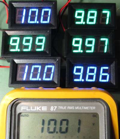

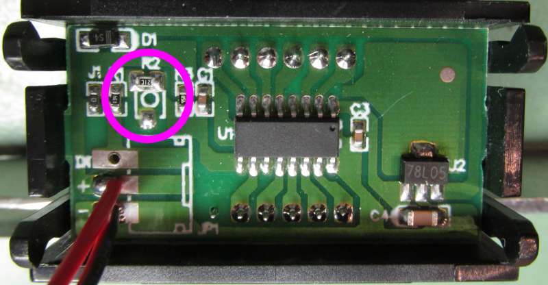

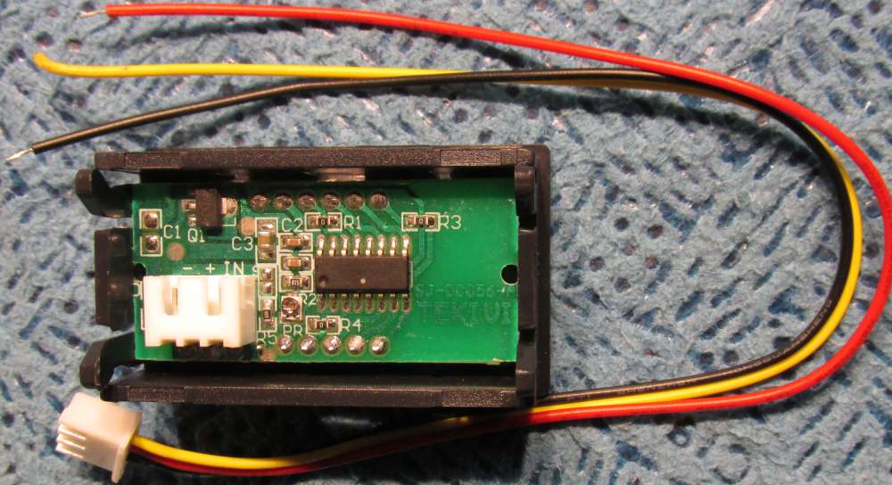

Hier hast Du zwei Chinesen um 1,50 Euro. Lotto, bei einem wurde das Poti
weggespart.
Genauigkeit sehr gut, ich habe aber keine Erfahrung, wie Langzeit und
Temperatur aussehen.

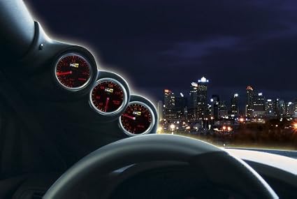

Genau! Und ein Blick genügte beim Starten oder während der Fahrt...
von Mani W. (e-doc)
Ach, waren das noch schöne, alte Zeiten (tm), wo in der Mittelkonsole,
die es auch nachträglich zum Einbau gab, ein Voltmeter, ein Amperemeter,
ein Öldruckmesser und eine Uhr eingebaut waren oder nachträglich gesetzt
wurden...
Ich würde mir auch heute kein digitales Instrument einbauen, bei
analogen Anzeigen genügt immer ein Blick für das Wesentliche und ist
viel schneller zu erfassen als eine dreistellige Digitalanzeige, deren
Wert sich in gewissen Zeitabständen ändert...

von Manfred (Gast)
Marko schrieb:
> Billigste uC-Schaltungen die extrem störempfindlich und
> ungenau sind
Komisch, dass die, die ich bislang auf dem Tisch hatte bzw. stationär
verbaut habe, eine gute Genauigkeit hinlegen.
Wie ich aber schon sagte, den Betrieb unter rauhen Bedingungen habe ich
nicht erprobt.

von Joachim B. (jar)
> ein Öldruckmesser
vermisse ich auch, man sah praktisch ob es der Batterie gut geht und
wusste vor dem Ausfall das man an eine Neue denken sollte oder
nachladen.
Ich mag nicht mehr so basteln am Auto wie früher und diese Lösungen sind
auch nicht so prickelnd.
https://www.ford-forum.de/attachments/20160319_183838-jpg.99125/
https://images-na.ssl-images-amazon.com/images/I/41-FRZ31NDL._SX425_.jpg

von Jörg R. (solar77)
Manfred schrieb:
> Einen Drehzahlmesser in der Mittelkonsole?
> Üblicherweise ist der im Armaturenbrett, neben dem Tacho.
Du bist sicherlich in den 80‘ern noch kein Auto gefahren. Da gab es
kleine 3er-Konsolen zum Nachrüsten. Welcher Golf, Manta etc. hatte das
nicht? Wobei, ich bin keines der Beiden Modelle gefahren?
> Und mit "analog" meinst du sicher eine Anzeige mit Zeiger statt Ziffern?
> Ist auch üblich. Wenige Autos haben eine Ziffernanzeige als
> Drehzahlmesser.
Ja, mit Zeigern. Es gab allerdings auch Drehzahlmesser mit 2-stelliger
Digitalanzeige (VFD) zum Nachrüsten.
Damals hatten die Autos auch „richtige“ Antennen und schöne Autoradios
im Din-Schacht. Eines der schönsten war das Blaupunkt Bremen?
