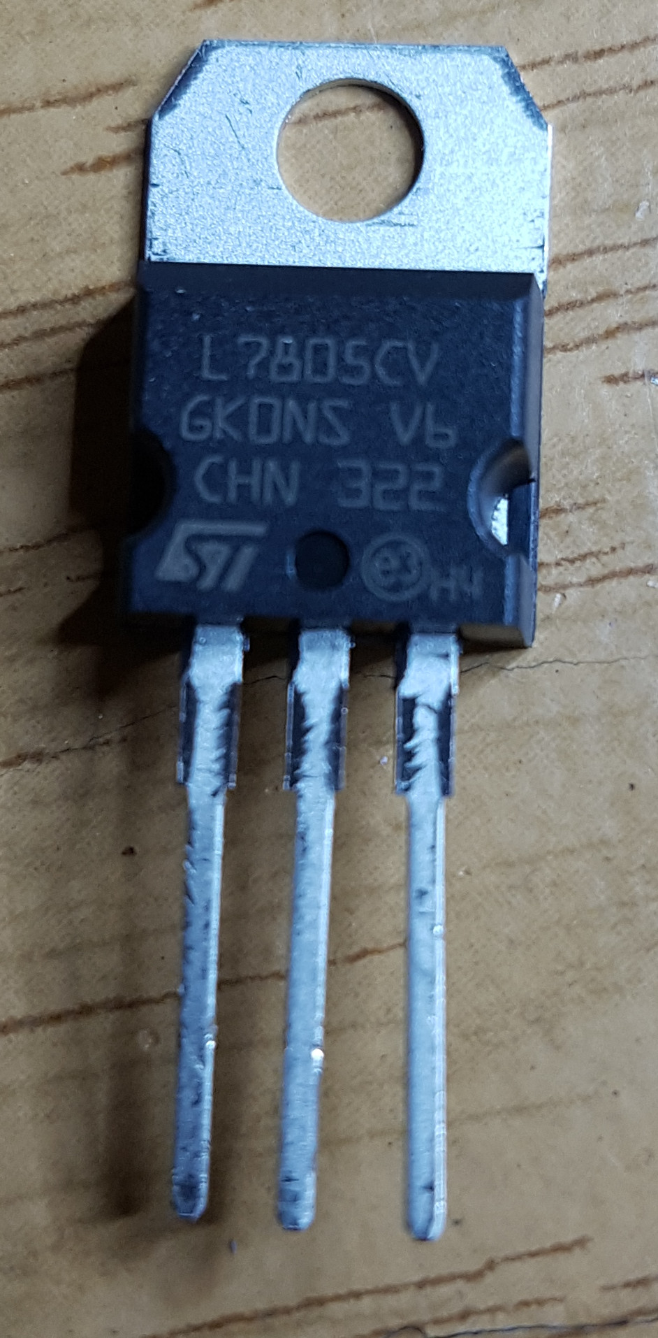

Hab einige L7805CV von ST hier liegen. Bei Reichelt auf Vorrat gekauft,
braucht man immer mal als Bastler.
Neulich hab ich eine kleine Schaltung zusammengebastelt wo ich 5V
brauchte.
Eingangsspannung 24V, 0.33uF am Eingang des 7805CV von ST, und 100n am
Ausgang, wie immer eben.
24V ------- L7805 ------------- Uaus
0.33u ---     |       --- 0.1u
GND --------------------------- GND
Ausprobiert mit 14V Vin am Labornetzteil, alles geht.
Als ich dann die Spannung auf 24V Vin erhöht hatte, so wie später im
Zielsystem, messe ich plötzlich 6.5V am Ausgang des 7805!
Ich dachte natürlich als erstes, das ich dem armen Ding vielleicht
irgendwas getan hätte. Kurz verpolt? Überspannung aus dem Labornetzteil?
Obwohl ich mir keiner Schuld bewusst war, lötete ich ihn aus.
Sicherheitshalber noch mal außerhalb der Schaltung gemessen... Gleiches
Ergebnis.
Einen neuen aus der Tüte genommen.... Außerhalb der Schaltung testweise
angemessen.... Das gleiche Ergebnis! Über 20V Vin beginnt die vorher
wunderbar konstante Spannung von 5V immer mehr anzusteigen. Bei ca. 24V
Vin sind es dann etwa 6.5V Vout!
Frage: Was ist denn da los? Die sollen doch laut Absolut Maximum Ratings
bis zu 35V Vin abkönnen. Da bin ich ja noch weit von entfernt!
Ist es eine Fälschung? Die Aufschrift sieht eher ordentlich aus. Aber
wer weiß...
Sollte man Reichelt mal kontaktieren? Sind nur Cent Beträge, aber es
ärgert mich schon etwas...
Gruß,
Flo
> wer weiß...
Die Aufschrift sieht gelasert aus, also die billigste Methode
"irgendwelche" ICs "irgendwie" zu beschriften.

Übrigens ist mir aufgefallen, dass auf dem Tütchen von Reichelt "A 7805"
steht. Die Bestellbezeichnung findet man nicht mehr. Aber ich vermute
das war so eine Bestellnummer wo man "irgendeinen" 7805 bekommt. Je
nachdem was gerade billig im Einkauf war...

von Arno (Gast)
Ich vermute, das heißt eigentlich µA7805, aber die Software, die bei
Reichelt die Aufkleber druckt, kann/konnte damals kein µ. Sowas hab ich
nämlich auch dunkel in Erinnerung...
MfG, Arno
