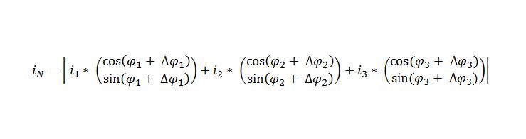

ich habe da mal eine Frage zum 3Phasen Drehstromnetz mit angeschlossenem
Neutralleiter im Sternpunkt. Bei der symetrischen Belastung aller 3
Phasen über rein ohmsche Lasten, ergibt sich ein Nullleiterstrom von 0A,
da sich durch die Phasenverschiebungen der Einzelphasen das ganze wieder
ausgleicht.
Wie groß ist aber der maximal mögliche Nullleiterstrom bei einer
Phasenbelastung von 16A je Phase?
Wenn ich mit dem Worst Case rechne, komme ich auf 42,3A für den Strom
über den Nullleiter. Dabei bin ich von theoretischen Werten für die
Phasenverschiebungen ausgegangen bin.
delta phi1 = -90grad
delta phi2 = +90grad
delta phi3 = +30grad
Das ganze hab ich mit der Formel aus dem Bild berechnet.
Wenn ich das ganze mit 10A Last pro Phase Rechne komme ich auf 26,5A.
Mit der grafischen Lösung mittels Vektoraddition ebenfalls.
Hab ich da irgendwo einen Denkfehler oder kommt das Ergebnis hin?
> bei einer Phasenbelastung von 16A je Phase?
> für den Strom über den Nullleiter.
Ich komme auf minimal mehr (43.7A).
Das ist nicht ganz der schlechteste Fall; der ergibt
sich mMn für phi3 = 0. Macht aber nicht viel.
MMn nicht.
Ja.
Wobei die angenommenen Phasenverschiebungen ja schon
SEHR theoretisch sind; grundsätzlich ist das Resultat
aber korrekt.

1) 16Ax3=48A stellt die absolute Obergrenze dar. Hier wäre die
Phasenverschiebung derart von den anderen zwei Phasen, dass alle drei
Phasen gleichzeitig speisen würden.
2) In der Praxis sind jedoch die Phasen zueinander 120°
phasenverschoben. Der ungünstigste Fall tritt jedoch ein, wenn eine
Phase nur ohmisch (+0°), eine Phase nur kapazitv (+90°) und eine Phase
nur induktiv (-90°) belastet würde.
In dem Falle müßtest Du den cos(0°)+cos(-30°)+cos(+30°) addieren um den
Faktor zu erhalten.
Ergebnis 43,71A
3) Kann Fall 1) in der Praxis erzeugt werden mit einem
Drehstromgenerator?
Ja in Kombination mit Fall 2) und unterschiedliche sehr sehr langen
Zuleitungen für die einzelnen Phasen zur Last.
