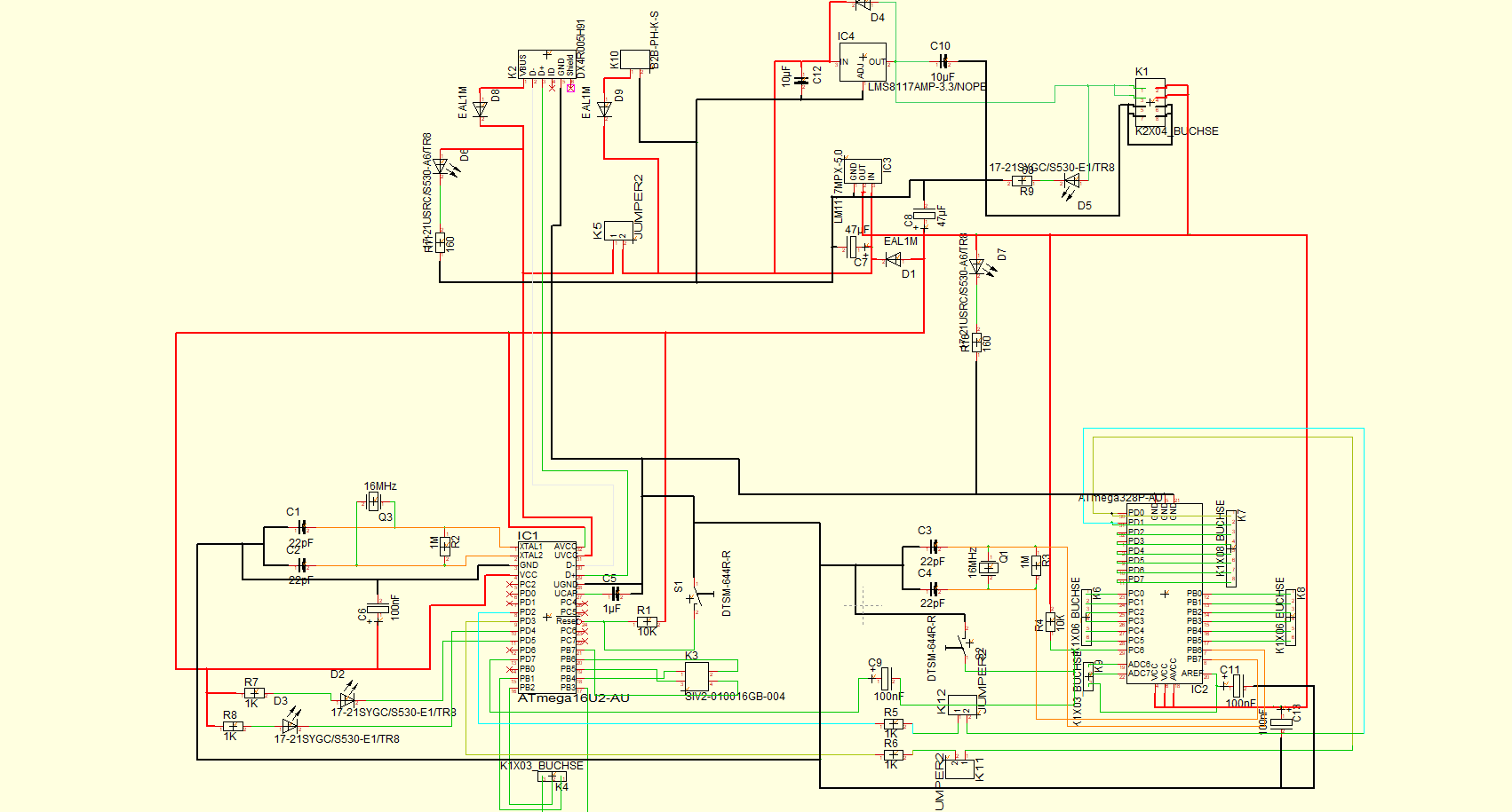

Hallo und Guten Tag bzw Abend,
bin neu hier im Forum,
habe ein Problem mit der Seriellen Verbindung vom Atmega 16u2 auf Atmega
328P-AU.
Bootloader wurde über Atmel Studio 7 auf dem ATmega 328P-AU geflasht
per:
ISP AVRISP MKII(16U2 als Programmer geflasht)
Bootloader :
(ATmegaBOOT_168_atmega328.hex) ist der für den Arduino nano.
Fuses wurden wie folgt eingestellt:
Low 0xFF, High 0xDA, Ext 0x05
Ich verwende einen externen Quarz 16MHz (Schltplan im Anhang)
wenn ich an PIN PB5 eine LED anschließe Blinkt diese gleichmäßig (der
Bootloader sollte laufen).
Den 16U2 habe ich mit der Arduino-usbserial-atmega16u2-Uno-Rev3.hex
geflasht über Flip.
Wenn ich die wenn ich die Pins RX/TX vom 16u2 kurz schliesse mit einer
Brücke und Putty öffne bekomme ich meine Eingaben super zurück.
Wenn ich allerdings Arduino IDE verwende 16u2 wird in Gerätmänger als
(Arduino Uno COM1) erkannt mit einer Baudrate von 57600
und versuche ein sketch hochzuladen sendet TX aber RX bleibt aus und der
Hochlade vorgang schlägt fehl Erorr :
avrdude: stk500_recv(): programmer is not responding
avrdude: stk500_getsync() attempt 1 of 10: not i sync:resp=0x38
Bin seit 3 Tagen an Foren durchsuchen und dachte mir Ihr könnt mit
vielleicht helfen.
Hoffe nur das ich keinen groben Fehler gemacht habe und die Platine neu
machen muss.
Besten Dank schon mal.

Das Chaos im Schaltplan spiegelt das Wirrwar in deinem
Kopf wieder.
Also ich schaue mir den Schaltplan nicht an um da
eventuell einen Fehler zu finden.
Das wäre massives Selbstquälen ...
von Wolfgang (Gast)
Wenn die realen Leitungen zwischen Quarz und ATmega328 auf der Platine
genauso wirr laufen, wie im Schaltplan, wundert mich gar nichts.
An welche Pins vom ATmega gehst du denn mit deinem seriellen Signal ran?
Was bedeuten die ganzen roten Kreuze im Schaltplan und was sagt die
Farbe der Linien aus?

von Stefan K. (tohl)
Ja der Schaltplan ist ein bischen ...
aber die Platine ist OK.
Ich geh von:
            16U2 TX (Pin9 PD3)  an   328P-AU RX (Pin30 PD0)
                 RX (Pin8 PD2)  an           TX (Pin31 PD1)
                 RST (Pin12 PD6)  über 0.1uf  an   Reset (Pin29 PC6)
Habs jetzt hin bekommen man muss die baud im controller auf 14400
stellen
dann bekommt man auch text im putty mit einer baud 115200 (in Putty
einstellen)
Im endefekt baud controller ist 8x schneller als im PC bzw. PC baud / 8
= controller.
Muss nur noch rausbekommen wie ich das permanent mache das ich dann auch
mit Arduino IDE uploaden kann.
Wenn da jemand eine Idee hat wäre ich dankbar.
Ich denke mal muss das über die Fuses machen im 328P.
von Einer K. (Gast)
> geflasht über Flip.
Fuses auch gesetzt?
Wird an USB vid und pid so erkannt.
Ist kein Problem, solltest trotzdem den Nano wählen, da du dessen
Bootloader drauf gemacht hast.
Alternativ: Mache den UNO Bootloader drauf.
Bringt nebenbei auch etwas mehr freies Flash.
Und ich glaube eher, dass es die Fuses des ATMega16U2 sind.
> = controller.
Das riecht nach CLKDIV8-Fuse.
