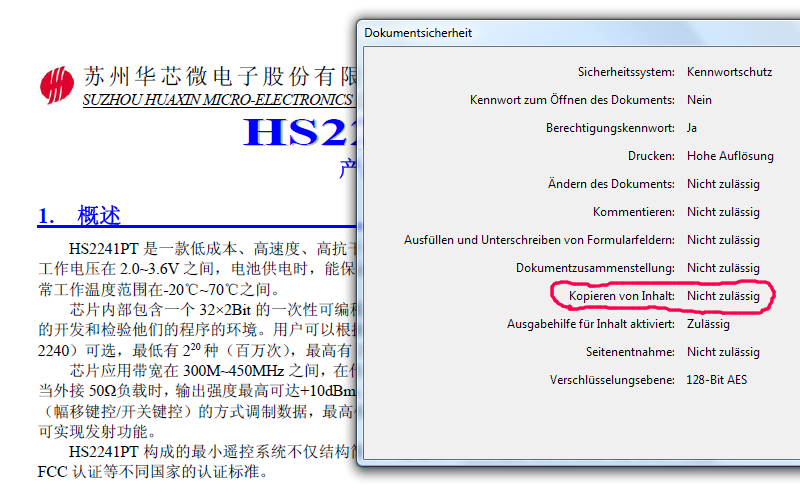

Ich bekomme regelmäßig PDF Angebote die ich früher von Hand abtippen
musste um sie in unser SAP einzugeben (will der Einkauf so...). Bis ich
Evince als PDF-Reader entdeckt habe, der sich nicht um die
Adobe-PDF-Standards kümmert, in denen Copy&Paste bei meinen Dateien
verboten ist.
Wenn es also nicht Bilder sind, bei denen OCR die Lösung wäre, probier
das doch mal.
https://de.wikipedia.org/wiki/Evince

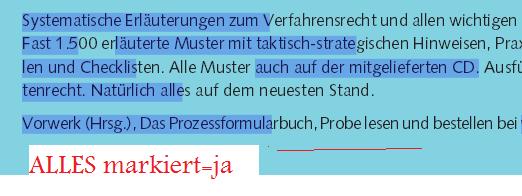

Bei OCR könnten sich einige Erkennungsfehler einschleichen. Daher sollte
einen andere Lösung zuverlässiger sein. Falls der ganze Text sichtbar
ist: erst mal CTRL-A, dann CTRL-C und später mit CTRL-V wieder in ein
irgendwas.txt einfügen ging nicht? Mit Libreoffice ging auch nicht?
Sonst mal Originaldatei mit Editor ansehen was am Anfang steht. Evtl.
ist da ein hilfreicher Hinweis zu finden?

Gast #5299904
Meinst du das?
Die Tastaturkürzel hab ich überlesen. Ich bin ein Mausmensch.
Mit der Maus kann man aber unbeliebte Inhalte umgehen.
Libreoffice und FF PDF-Reader sind sicher verwandt.
Sollte aber gehen.

Von was redest du nun?
Was ist dein .PDF?
Ich habe jetzt nochmal ein PDF im AR X aufgemacht.
Mit der Maus kann man nichts markieren. Aber alles.
Das habe ich nun in Wordpad und Libre Writer (3.4) eingefügt.
Die Bilder sind weg.
Aber die Formatierung, Schriftgröße, Fett usw ist alles noch da.
Und unter AR X kann man das PDF als Text speichern. Da sind dann
Formatierungen usw. alle weg.
Mehr kann man eigentlich nicht verlangen.
