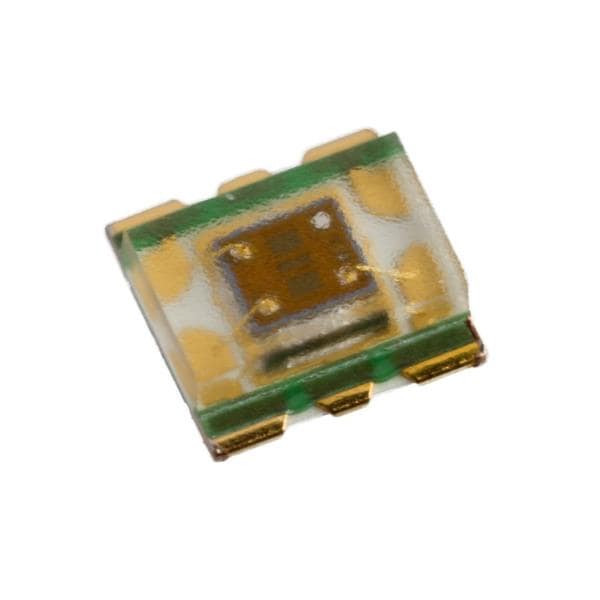

Rufus Τ. F. schrieb: > NC > heißt "hier nichts anschließen". GND ist nicht nichts. Eigentlich gibt es da 2 Versionen: "not connected" und "Do not connect". Mit offenlassen macht mans in beiden Fällen richtig. Wenn man sich ganz sicher ist, kann man NC-Pins zum Routen von beliebigen Spannungen und Signalen benutzen, aber in jedem Fall auf eigenes Risiko. Gute Designpraxis ist das nicht. Georg Wenn da nur NC steht würd ich die Pins floaten lassen. Nur wenn explizit noch dabei steht "no internal connection" o.ä., dann kann man drüber nachdenken und es mal testen. Es ist ja nicht gesagt, dass sich jeder Hersteller an die Normen hält... In den Datenblättern steht gerne mal "keep floating or connect to GND" o.ä. Ich lege lieber auf GND, aus dem gleichen Grund, wie ich auch keine Kupferinseln im Layout haben mag. Einen ungebondeten Pin kann man z.B. schön hier bewundern: https://www.mouser.de/images/panasonic/lrg/PNJ4K01F_SPL.jpg. Mir erschließt sich nicht, wo das Problem sein soll, wenn der auf GND liegt. Max G. schrieb: > Mir > erschließt sich nicht, wo das Problem sein soll, wenn der auf GND liegt. Da gibt es auch keins. Aber es gibt eben auch die DNC Pins. Die sind für Herstellerinterne Tests und die auf ein Potential zu legen kann sehr merkwürdige Zustände generieren. Und dann gibts noch Hersteller, die bezeichnen ihre DNC pins als NC und schreiben das in einer Fussnote. Ich hab dazu zwar grad kein Beispiel, bin aber schon darüber gestolpert. Mit offen lassen macht man, wie schon gesagt, nichts falsch. So ein Pin ist nichtmal 3mm lang. Die Antennenwirkung ist vermutlich erst im THz bereich spürbar. So du also keine Radargeräte baust sollte das egal sein und du kannst sie floaten lassen. Antwort schreiben |
