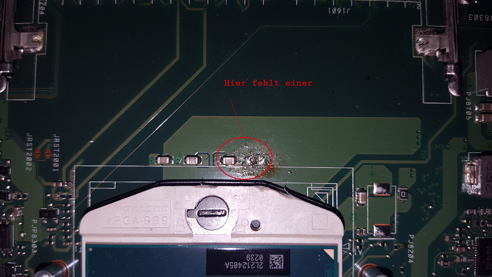

Hallo Zusammen,
1. Ich habe von Asus ein Notebook-Mainboard und leider ist in der nähe
des CPU Sockel ein Kondensator abgebrochen.
Hat leider keine Bezeichnung, wie finde ich nun heraus was das für einer
ist?
Abmessungen sind: Länge = 2,0mm; Breite = 1,25mm; Höhe = 1,0mm
Hat einen dunkel Braunen Streifen in der Mitte.
2. Ausserdem sind mir die Cu Lötpäds beim löten abgefallen, darunter ist
eine silber-graue Schicht, die mir das Lötzinn aufnimmt. Ist der Kontakt
da noch gewährleistet?
Das ist das erste Mal, dass ich ein SMD Bauteil mit dem Kolben löte,
danke für die Hilfe.
Moderator Persönliche Seite #5299908
eichof schrieb:
> wie finde ich nun heraus was das für einer ist?
Du müsstest die daneben liegenden messen und hoffen, dass der kaputte
das gleiche war.
Nennt sich als Bauform 0805.  Könnte als Kapazität 1 µF gewesen sein
oder bis zu 10 µF.  Der genaue Wert wird nicht sehr kritisch sein.
Bei den Lötpads klingt das seltsam: dir ist das Kupfer abgerissen?
Was man da sieht, sieht aber sehr nach einer verzinnten Kupferfläche
aus.  Vielleicht ist das, was du gesehen hast, einfach nur der Rest
der Metallkappe des kaputten Kondensators gewesen?
Besonders beim Anlöten der Seite, die an Masse (große Kupferfläche
der Platine) liegt wirst du einiges an Wärme zuführen müssen, aber
ohne durch insgesamt hohe Temperatur die Platine zu zerstören.

Gast #5299928
Hallo Jörg
Ja du siehst hier auf dem Bild das Lötzinn, als ich die Pads verzinnen
wollte sind mir diese rausgebrochen, ich brauchte auch ordentlich Hitze
um das Lot zu verflüssigen. Und unter dem Microskop sieht man eine
graue-silberne Schicht, das ist definitiv kein Lötzinn.
#5299938
Hattest Du dabei wenigstens die CPU aus ihrem Sockel genommen? Wenn nein
könnte es jetzt sowieso zu spät sein.
Mach das mal vorsichtig mit Isopropanol sauber - ich sehe da nur
Flußmittelreste.
Ob die Pads noch auf der richtigen Lage verbunden sind weiss niemand.
Müsste man mal -besser ohne die CPU - durchmessen.
Neue Pads könntest Du Dir jederzeit freikratzen. Das sind ja nur die
Reservoir- Kondensatoren (vermutlich um 10µF) von GND nach jeweils einer
VCC? Leitung.
Aber wie Du schon bemerkt hast geht Löten auf Multi-Layer ohne Vorheizen
des Boards oft schief. Glücklicherweise besteht eine gute Chance das es
erstmal ohne den Kondensator noch tut.
Gast #5300011
Ich mache das täglich. Auch auf 10 und mehr Layern.
Es stimmt, mit einer billigen Lötstation ist es schwieriger. Aber eine
JBC macht das zum Beispiel problemlos.
Und zwar auch bei Kondensatorenm, die direkt in einer Massefläche sind.
Und auch bei 0402, die direkt in einer Massefläche sitzen. Ohne
Wärmefallen.
Ich sehe keinen Grund für Vorheizen.
Hier wäre mein Tipp:
Zuerst das PAD mit in der großen Fläche löten. Pad verzinnen und mit
einer großen Lötspitze aufschmelzen, dann Kondensator draufschieben.
Dann die andere Seite normal anlöten.
Nimm eine größere Lötspitze, mit der ganz feinen klappt es nicht.

Gast #5301943
Ich habe heute kurz durch gemessen und an der verzinten Lötfläche liegen
1.5V an, genauso wie an den anderen bestückten Kondensatoren. Diese sind
also paralell geschaltet. Ich werde morgen wohl einen 10uF 0805
Kondensator holen und dran löten.
#5302089
Das kann zwar sein, aber ist nicht sicher. Gleiche Spannung bedeutet
nicht automatisch, daß die auch direkt verbunden sind. Das stellt man
erst mit einer Durchgangsmessung fest.

Persönliche Seite #5302381
René F. schrieb:
> Ich würde die Lötstelle einfach leer lassen, meist macht ein fehlender
> Stützkondensator keine Probleme.
Das dürfte der Designer des Motherboards anders sehen, der ja doch
einigen Aufwand getrieben hat, die vier Kondensatoren in der Nähe des
CPU-Sockels unterzubringen. Die gemessene Spannung von 1.5V dürfte die
Core-Spannung der CPU sein, die mit beeindruckenden und sehr schnell
schwankenden Strömen arbeitet. Ob so ein Rechner zuverlässiger arbeitet,
wenn man ihm 25% der Stützkapazität unterschlägt?
