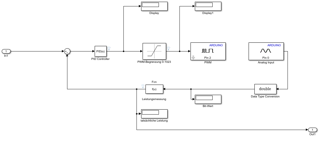

bin momentan dabei für meine Thesis eine Simulinkmodell zu entwerfen mit
dem ich die Lesitung von Heizelementen mit einem Arduino steuern kann.
Das ganze funktioniert auch eigentlich schon relativ gut, nun möchte ich
aber einen PI-Regler (bzw. mein Betreuer).
Ich tue mich momentan leider etwas schwer damit die geeigneten Parameter
für P und I auszuwählen. In Simulink gibt es zwar das "tuner"-Tool für
das ganze aber irgendwie hängt sich mein PC dabei immer auf, also muss
es klassisch geschehen^^
Dazu denke würden die Einstellregeln nach Ziegler-Nichols völlog
ausreichen aber wie bestimme ich am besten die Faktoren dafür?
PI   K p = 0,9 /( K s ⋅ T / T t ), T n = 3,33 ⋅ T t
habe auch diese Formel gefunden:
PI   K p = 0,45 ⋅ (Kp,k r i t ), T n = 0,85 ⋅ T k r i t
Wie gesagt ich weiß leider wie ich am besten auf diese Parameter kommen
soll und wäre daher dankbar für jede Hilfe diesbezüglich :)
Im Anhang habe ich das Modell für ein Heizelemt mal eingefügt
(Firma: Scorptech) #5300211

#5300262
>>Thermische Regelungen sind doch eigentlich immer träge
Von thermisch hat der TO nix gesagt, er will ne Leistung regeln.
So machen:
PWM voll aufdrehen und mitschneiden wie die gemessene Leistung sich
verhält ( Das ist die Sprungantwort). Dann mit den Einlassungen aus
obengenannten Wikipedia link die beiden Parameter für den PI-Regler
bestimmen.
Cheers
Detlef
OP #5301064
Temperatur wird nur mitgemessen in einem anderen Part des Modells :)
wird nicht ausser Acht gelassen aber für die Regelung ist die Temperatur
in keinem Fall unerheblich...
Ich lese über meinen AnalogPin bzw. den AD-Wandler meinen Bit-Wert
einfach zurück aus meiner Platine an die die Heizelemente angeschlossen
sind und multipliziere meinen AD-Wert (beträgt bei mir mit meinen
gewählten Widerständen 0.100034.. W/bit) heißt bei beispielsweise 400bit
habe ich dann grobe 40W
Sind Keramikheizelemente die in einem Alu-Gehäuse verbaut werden zur
bestimmung der Verlustleistung, bzw der verifizierung der simulierten
Verlustleistung (Klopf den Simulanten quasi auf die Finger wenn sie es
falsch berechnet haben ^^)
Zurück zu meiner Frage:
Muss ich dafür erstmal eine Referenzmessung durchführen und dann Anhand
meiner Messkurve dann mit dem Ziegler-Nichols-Verfahren meine benötigten
Parameter bestimmen?
(Normalerweise mache ich das ohne Kopfschmerzen mit dem Tuner aber wie
gesagt der "tut" nicht ...)
Kann es sein, dass in deinem Simulink-Modell die eigentliche
Regelstrecke fehlt? Ich seh da eine Lücke zwischen PWM und
Analog-Eingang. Sollte da nicht ein (approximatives) Modell der
Regelstrecke zwischen hängen?
Ist jetzt wirklich nur doof gefragt, hab schon lange nix mehr mit
Simulink gemacht und noch nie was mit Simulink und Arduino, aber
grundsätzlich sollte die Optimierung doch mit einem geschlossenen
Regelkreis durchgeführt werden, oder?
