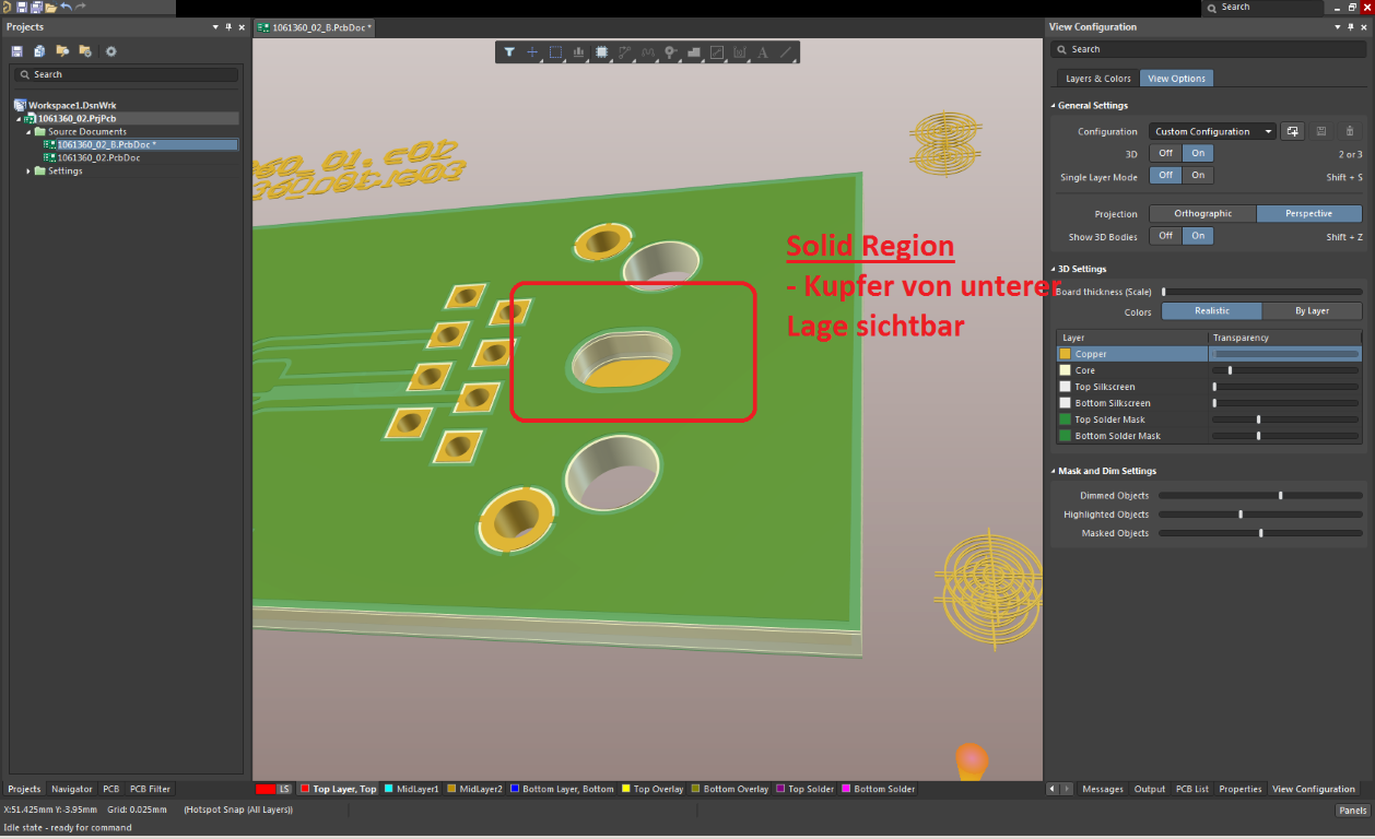

da sich die Antwort des Supports arg schleppend gestaltet, frage ich
einmal hier nach:
Ich möchte eine schlitzförmige, an beiden Enden abgerundete Öffnung in
eine Platine einbringen.
Dieses Langloch soll metallisiert / durchkontaktiert sein und auf der
Unterseite der Platine soll die Masse-Ebene nicht mit Lötstopplack
bedeckt sein.

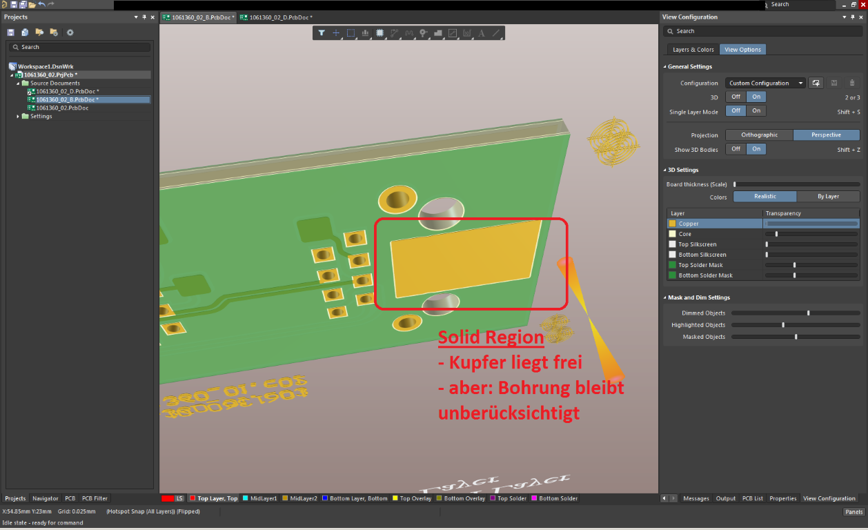

Hierzu habe ich zwei Halbkreise gezeichnet und zwei Linien gezeichnet,
was die gewünschte Form ergibt. Das ganze dann als Board Cut definiert
und in der 3D-Ansicht ist die gewünschte Öffnung sichtbar.
- wenn ich auf der Unterseite ein Polygon Pour zeichne, ist dieses zwar
ebenfalls von dem Langloch 'durchstochen, aber ein Polygon Pour scheint
immer mit Lötstopplack bedeckt zu sein. Ich habe jedenfalls keine
Möglichkeit gefunden, dieses zu entfernen.
- wenn ich auf der Unterseite hingegen eine Solid Region zeichne, kann
ich hierfür zwar Lötstopplack aufbringen oder weglassen, aber die
Kupferfläche ist immer durchgezogen, also ohne die gewünschte Öffnung.
Und wie ich eine Metallisierung hinzufüge, ist mir in beiden Fällen
rätselhaft.
Hat jemand irgendeine Idee ?

Gast #5300182
Place Pad, Einstellungen aufrufen.
Dann über Size and Shape dein Kupfer definieren.
Über Hole information Slot auswählen und Länge angeben.
Fertig.
Altium kann ein metallisiertes Langloch direkt, da muss man keine
Boardcutouts oder ähnliches definieren.

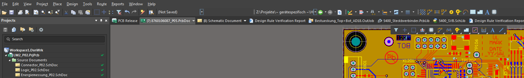

#5301053
Markus schrieb:
> Ich kann mir da einen Wolf klicken und nix passiert. Gemeint ist die
> Menü-Leiste mit Einträgen wie File, Edit, usw. wie sie in V17 z.B. beim
> Verlegen von Leiterbahnen oder sonstigem Getue im PCB-Editor erschien.
Das geht aber s. Screenshot
File, Edit und so weiter war bei mir aber immer da. Nur die Icon
Leiste(n) fehlte(n).
