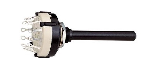

Das sollst du digital machen? Ohne zusätzliche Bauteile reicht dafür ein
3 auf 1 Drehschalter mit 2 Ebenen:
https://www.reichelt.de/Drehschalter/RND-210-00074/3/index.html?ACTION=3&LA=2&ARTICLE=207706&GROUPID=8133&artnr=RND+210-00074&trstct=pol_5
Dieser Schalter hat 4 Stellungen und 3 Ebenen, mit der dritten kann man
z.B. LED umschalten oder so. Schaltet bis zu 4 Quellen auf einen Ausgang
um. Das einzige, was hinzukommt, sind Ein- und Ausgangsbuchsen, ein
Knopf für die Achse und evtl. ein Gehäuse. Eine Speisespannung ist nicht
erforderlich.
Matthias S. schrieb:> Schaltet bis zu 4 Quellen auf einen Ausgang
Oder von Conrad für EUR 3,80 einen 2x6 Drehschalter ( Best.-Nr.: 709719
), damit können 6 Stereosignalquellen abwechselnd auf einen Ausgang
geschaltet werden.
Diese IC verursachen einen Klirr, der sich gewaschen hat. Absolut
daneben. Sowas nimmt man höchstens in China-Radios. Nimm einen
Drehschalter, wie vorher gezeigt.

Keep it Simple - use a Rotary Switch.

Am simpelsten und auch für unsere Goldenen Ohren Fraktion saubersten ist
ein Umschalter, eventuell als Drehschalter oder Tastenaggregat, die
Kontakte sind selbstreinigende Wischkontakte, und wenn man will, kann
man die Schalter dort hin machen wo die elrktrischen Signale laufen und
den Knopf mit einer plastikstange zur Fromntplatte verlängern.
Ein CD4066/CD4051/52/53 ruiniert eher den Ton, und trennt nicht mal
ordentlich.
