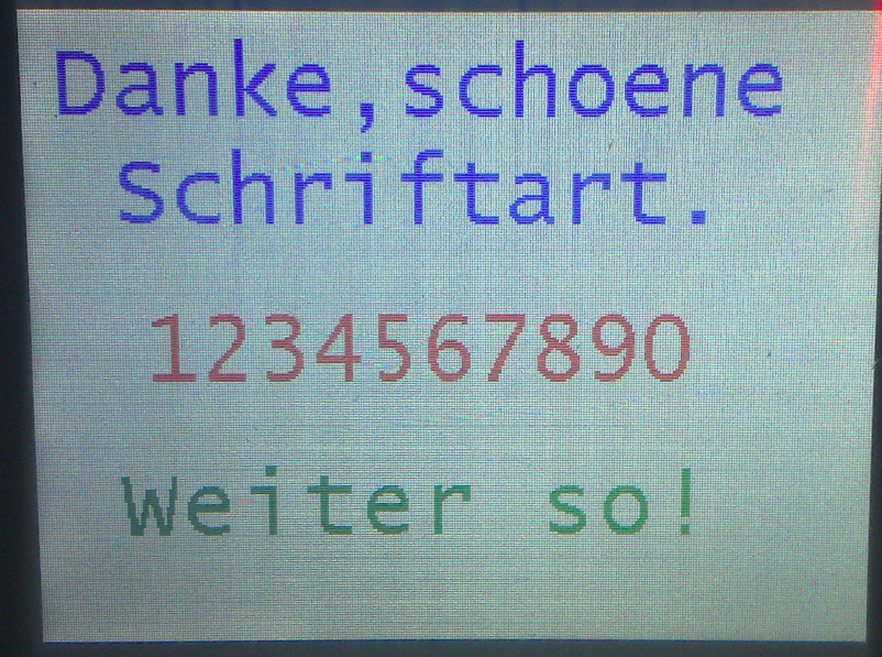

Moin
 Ich habe einen Font 22x36, mit meiner Routine zum auslesen klappt dies
aber nicht .
Was mache ich hier Falsch?
mfg
//mit 6x8 Font geht's , mit 22x36 klappt dies leider nicht.
void Lcd_writechar(unsigned char c)
{   unsigned char x,y,w;
    for (y=0; y<8; y++)
    {   w=font[c][y];
        for (x=0; x<6; x++)
        {   if (w&1)
                Lcd_setpixel(x,y);
            else
                Lcd_clrpixel(x,y);
            w=w>>1;
>     for (y=0; y<8; y++)
>     {   w=font
[y];
>         for (x=0; x<6; x++)
>         {   if (w&1)
>                 Lcd_setpixel(x,y);
>             else
>                 Lcd_clrpixel(x,y);
>             w=w>>1;
Also so kommt nur Pixelsalat raus
Tja, das leben kann SOOOOO hart sein!
Genau jetzt ist der Moment gekommen wo du deinen Code im Debugger im
Singlestep durchgehen solltest. Und dann verfolgst du mal wann er
welches Bit ausgibt und ueberlegst dir ob das dem entspricht was du dir
gedacht hast als du das programmiert hast.
Das scheint mir eine relativ angenehme Moeglichkeit fuer die
Tranformation von dumm nach klug. Frueher war das aufwendiger. :-)
