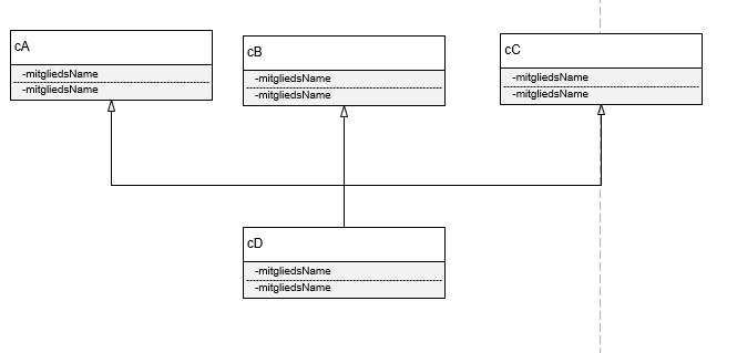

Gast #5303049
Keiner N. schrieb:
> Irgend wie scheint mir dein
> ganzer Ansatz in die falsche Richtung zu gehen.
Genau. Mehrfachvererbung ist an sich schmutzig, denn es widerspricht
eigentlich den Grundkonzepten der OO-Programmierung.
Blöderweise ist es aber in der Praxis oft erforderlich,
Mehrfachvererbung oder etwas funktional ähnliches zu benutzen, wenn man
identischen Code nicht an 'zich verschiedenen Stellen in verschiedenen
Klassenhierarchien pflegen möchte.
> Besser wäre in deinem
> Fall eher Komposition statt Vererbung
So isses. Und dank Interfaces kann man das sogar soweit abtarnen, dass
es zumindest "von außen" weitestgehend so aussieht, als hätte die Klasse
die Fähigkeiten mehrerer Vorfahr-Klassen geerbt.
Natürlich: zumindest in der Klasse, die die Hierarchien zusammenführt,
hat man deutlich mehr Schreib- und Verwaltungsarbeit. Trotzdem würde ich
diesen Ansatz jederzeit gegenüber der Mehrfachvererbung bevorzugen.
Gast #5305791
Wenn ich folgende Klassen Diagramm habe (Seh bitte Anhang
"KlassenDiagramm").
Das entspricht meinen IstStand.
Wie sollen diese Klassendiagramm zu den Kompositum
(Entwurfsmuster)anpassen?
https://de.wikipedia.org/wiki/Kompositum_(Entwurfsmuster)
Das passt irgendwie nicht.
Sorry für diese Frage aber ich komme irgendwie nicht weiter.
Danke
Gast #5306288
In dem jetzigen Stand lässt sich die SW nicht erweitern.
Eine Redesign ist nötig.
In der SW wird eine neue Erweiterung geben und in der jetzigen SW Design
ist das unmöglich.
Was ich jetzt gerne hätte, ist von der jetzigen gekoppelten Abhängigkeit
wegzugehen.
Wie es oben beschrieben ist, class D erbt von A,B und C (Also eine
Mehrfachvererbung).Ich möchte diese durch eine Composite Entwurfmuster
ersetzen.
Meine Frage wie tue ich das:(Nur das Klassendiagramm reicht mir).
Danke
