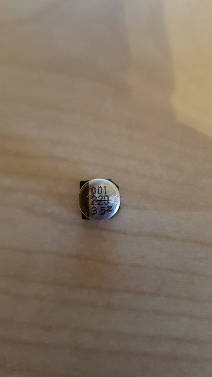

Hallo erstmal,
dieses Forum hat mir schon durch Mitlesen hier geholfen, aber jetzt
komme ich mit meinem Problem nicht weiter und ich dachte da frage ich
mal die Profis. Ich habe hier einen geplatzten Kondensator den ich trotz
Recherche nicht bestimmen kann. Laut Elektronik-Kompendium und
Elektronik-Tutor meine ich herausgefunden zu haben dass der Kondensator
35 pF und eine Toleranz von -20%...+80% und eine Spannung von 220V halt.
Es wäre schön wenn mir jemand erklären könnte was die 3 Angaben auf dem
Kondensator bedeuten würden.
Danke schon mal :-)
Die Werte sind mMn;
ODI
220
35Z
Ps: Auch der Wärmewert ist wichtig da das Teil ich einem Gerät eingebaut
wird welches anscheinend bei Gebrauch sehr warm wird.
MfG
Christoph

Christoph S. schrieb:
> 35 pF
:D
...der war echt gut!
Ernsthaft: Das ist, wie man an der Bauform ganz klar sieht, ein
Aluminium-Elektrolytkondensator. Solche Bauteile haben im Allgemeinen
Kapazitäten im Bereich mehrerer bis ziemlich vieler µF (und nicht pF).
Kapazität und Spannung sind schon zwei mal korrekt genannt worden.
(Wenn Du bei dem 35pF misst, ist er kaput.  ;)   )
>> 35 pF
> :D
Danke :-)
Das war auch nur bedingt durch die Recherche auf den og. Seiten,
vorstellen konnte ich mir das auch nicht. Wie finde ich denn den
Temperaturwert raus? Ich werde statt SMD einen normalen Kondensator
nehmen, bis 135°. Wenn er in das Gehäuse passt spricht da ja nichts
gegen oder?
https://www.conrad.de/de/elektrolyt-kondensator-radial-bedrahtet-5-mm-220-f-35-v-20-o-10-mm-panasonic-eeu-tp1v221-1-st-1469050.html
