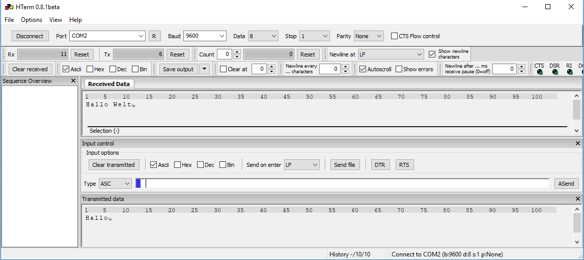

von Walter T. (nicolas)
Was steht denn in received drin? Enthält der String 'Hallo Welt\n' ein
LF? Kannst Du mit double('Hallo Welt\n') überprüfen.
Evtl. macht ein fprintf(MEga2560,'\n') das, was Du erwartest.
von Steff G. (steff_123)
Es wird der oben genannte Fehler ausgegeben und dann kommt:
received = 0x0 empty char array
Wie meinst du das genau? einfach nach dem 'Hallo Welt' extra den Befehl
Du schickst die Zeichenkette char([72    97   108   108   111    32
87   101   108   116    92   110]) über den seriellen Port, d.h. \n wird
als ['\' 'n'] geschickt. Du willst aber \n per printf interpretieren als
char([10]).
> Tipp: Installier Dir ein Nullmodem-Device und schau Dir die Sachen, die
> Matlab verschickt, in einem Terminal an.
Hab ich gerade installiert und wenn ich folgenden Code mit Matlab
eingebe:
clc
close all;
clear all;
// Aktive Ports löschen
delete(instrfindall);
// USB Port initialisieren
Mega2560=serial('COM5');
disp('Kommunikation aufgebaut')
set(Mega2560,'BaudRate',9600);
set(Mega2560,'Terminator','LF');
set(Mega2560,'DataBits',8);
set(Mega2560,'Parity','none');
set(Mega2560,'StopBits',1);
// Verbindung zum Mikrocontroller
fopen(Mega2560);
fprintf(Mega2560,'Hallo Welt');
22
received = fgetl(Mega2560)
23
fclose(Mega2560);
Hab also den fwrite-Befehl abgeändert zu fprintf und kein "\n"
angehängt,
dann zeigt er mir bei Hterm an:
Hallo Welt\n
Müsste somit doch eigentlich passen.
Ich bin jetzt wirklich bisschen überfragt, warum das ganze nicht klappt.
Wenn ich von Hterm zeichen zurücksende, dann empfängt die Daten Matlab
auch einwandfrei.
Sobald ich das am Board sehen kannn blinkt die RX-LED beim senden, aber
es kommt anscheinend nichts zurück.
Kann mir bitte jemand helfen?

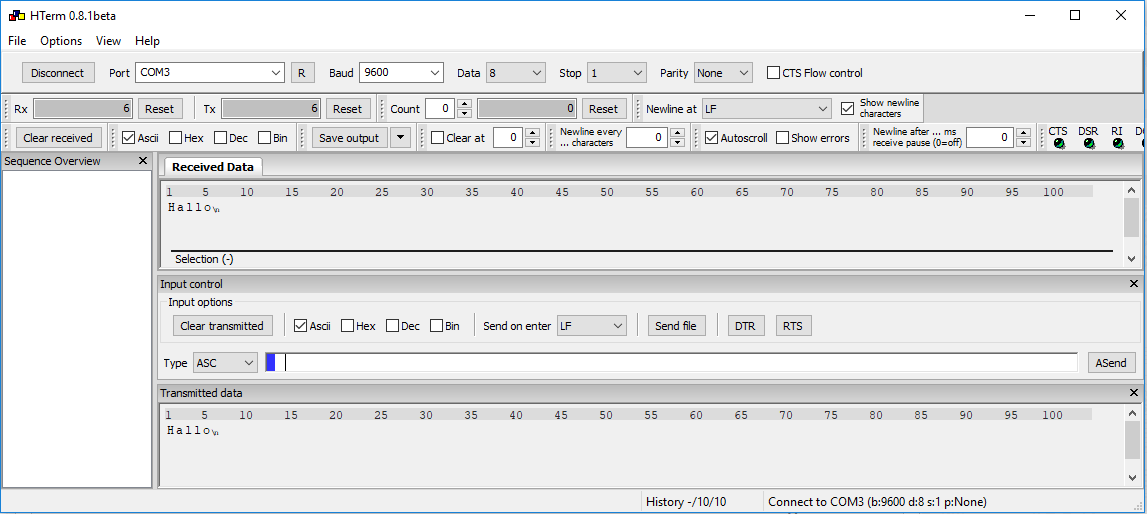

Was kommt denn zurück, wenn Du aus dem Terminal-Programm ans Board
sendest?
> sendest?
Wenn ich in Hterm
Hallo
eingeben bekomme ich zurück:
'Hallo'
Also es sollte alles rund um funktionieren - sobald ich jedoch mein
Board anstecke bekomme ich nichts zurück??
> Board
> sendest?
 Wenn ich in Hterm
 Hallo
 received = 'Hallo'
Jetzt habe ich die Übersicht verloren.
Du kannst ja jetzt testen:
 Board <-> Terminalprogramm
 Terminalprogramm <-> Matlab
Welches von beidem hast Du getestet? Wie sehen die "Echo"-Einstellungen
des Terminalprogramms aus?
Ich hab beide Richtungen getestet:
Terminalprogram <-> Matlab
Und die andere Richtung:
Terminalprogramm <-> Board

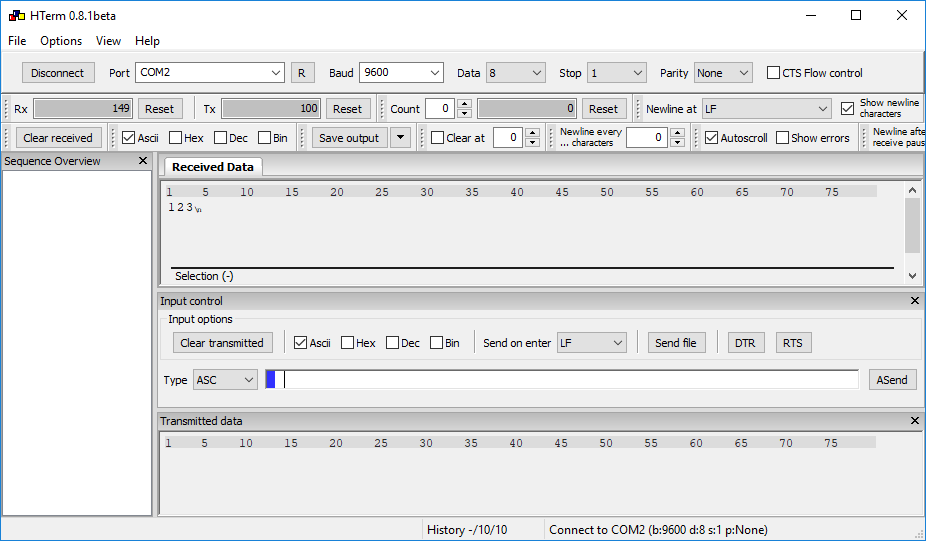

Also jetzt bin ich dann wirklich bald am verzweifeln.
Habe jetzt eine LED an mein Mega-Board dran gehängt.
Code:
int main(void)
  char Line[40];
    uart_init( UART_BAUD_SELECT(UART_BAUD_RATE,F_CPU) );
    sei();
    DDRB |= (1<<PB4);
  PORTB &= ~(1<<PB4);
  while(1)
    uart_gets (Line, sizeof(Line));
    if (atoi(Line) == 123)
      PORTB |= (1<<PB4);
22
23
    if (atoi(Line) == 456)
24
25
      PORTB &= ~(1<<PB4);

Wenn ich nun über das Terminalprogramm "123" an das Board schicken geht
die LED an - schicke ich "456" geht die LED aus.
Versuche ich das gleiche mit Matlab - passiert wieder mal garnix.
Im Terminalprogramm wird aber die von Matlab verschickte Zeichenfolge
angezeigt.
a) Wie sieht denn die Matlab-Zeile zum Senden aus?
b) Wie sieht das Ergebnis im Terminal aus?
Evtl. sendet Matlab nach jedem einzelnen Zeichen schon einen
String-Terminator.
hab ich gerade angehängt.
Ich weiss einfach nicht was ich hier falsch mache ...
