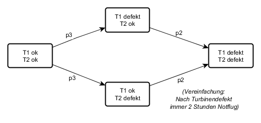

#5301295
Zurück zur Fragestellung:
Kann man vermutlich über die Markov Methode mit einem Zustandsdiagramm
und Übergangswahrscheinlichkeiten abschätzen, siehe Bild.
Grob (bin kein Markov Profi) würde ich folgende These ansetzen:
Vom Zustand beide Triebwerke sind OK zu beide Triebwerke sind defekt
gibt es zwei Wege. Beide zusammen müssten die Wahrscheinlichkeit eines
Absturzes beschreiben.
Vereinfacht habe ich, dass nach Entdeckung des Defektes immer 2 Stunden
Notflug notwendig sind. Dadurch wird die Wahrscheinlichkeit natürlich
pessimistischer. Vermutlich kann man das noch exakter umsetzen.
(Wo sind denn die Stochastiker, wenn man sie braucht...)
mtbf = 2000 hours
  mtbf = 2000 hours
'Während der Brauchbarkeitsdauer gilt näherungsweise
lambda = 1 / mtbf
  lambda = 0.0005/hours
'Wahrscheinlichkeit dass eine Turbine in 2 Stunden ausfällt
p2 = 2 hours * lambda
  p2 = 0.001
'Wahrscheinlichkeit dass eine Turbine in 3 Stunden ausfällt
p3 = 3 hours * lambda
  p3 = 0.0015
'Wahrscheinlichkeit, dass es zum Absturz kommt
pges = 2 * p2 * p3
  pges = 3E-6
Interessant: laut
https://flugangstlos.de/wahrscheinlichkeit-flugzeugabsturz-sie-werden-staunen/
liegt die Wahrscheinlichkeit eines Absturzes bei
1 / 9125000 = 1.096E-7
#5301371

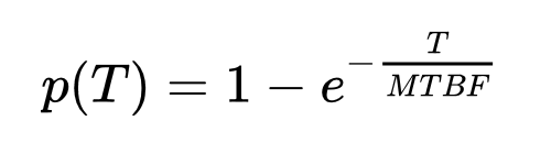

#5301474
Georg M. schrieb:
> Und wie hoch ist die Wahrscheinlichkeit, dass die Turbine in 2001
> Stunden ausfällt?
Wie oben beschrieben ist die Ausfallrate nur näherungsweise der Kehrwert
der MTBF. Diese Annäherung darf man natürlich nur im noch einigermaßen
linearen Bereich der Kurve machen.
In Wirklichkeit ist das eine e Funktion die auch in 100Jahren nicht am
finalen 1.00000 ankommt.
