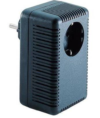

#5301903
Benno B. schrieb: > Wie kann ich das machen ohne das Kabel zu beschädigen/öffnen oder etwas > direkt anzuschließen? Man kann auch eine Riesen-Pommesbude dafür bauen. Die Frage ist, ob sich das alles nur für eine LED lohnt? Stromwandler mit Operationsverstärker in einem Steckergehäuse untergebracht, 12V Netzteil kommt auch noch mit rein. (Quelle der Fotos: Aus dem Forum zusammengesucht). Die LED ohne Verstärker würde erst ab einem Strom von ca. 10A leuchten, mit Verstärker schon ab 30mA oder kleiner (100k vergrößern). Ein LM358 würde auch reichen. Die Kaskade am Ausgang kann entfallen. Vorteil: Das Anzeigegerät kann dann auch für andere Ladegeräte oder Verbraucher eingesetzt werden. Nachteil: Großer Bauaufwand

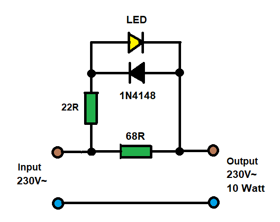

#5302490
Wenn Du die Dockingstation öffnen solltest, kannst Du auch gleich eine LED mit ein paar Bauteilen einbauen. Der Widerstandswert des 68R Widerstandes hängt von der Ladeleistung ab, die beträgt ca. 10 Watt (eher weniger). Alle Widerstände = 250mW.
#5302492
Am Ausgang kommen vermutlich nur noch 227V~ raus, aber das dürfte nicht weiter stören.
#5302494
Benno B. schrieb: > Darum verzeiht meine Unwissenheit in manchen Themen :D. Genau deshalb habe ich die Netzseitige Variante nicht weiter ausgeführt.
#5302504
pegel schrieb: > Auf der Netzseite mit einem Optokoppler und Leistungsmessung würde mir > etwas einfallen, aber das lassen wir lieber sein ;) pegel schrieb: > Benno B. schrieb: >> Darum verzeiht meine Unwissenheit in manchen Themen :D. > > Genau deshalb habe ich die Netzseitige Variante nicht weiter ausgeführt. Aber Du hast mich auf die Idee gebracht (Danke). Wenn Benno sich das nicht alleine zutraut, kann er es aus Sicherheitsgründen auch von seinem Betreuer aufbauen lassen.
#5302532
Wenn er Pech hat, explodiert der 68 Ohm Widerstand gleich beim ersten Einstecken. Experimente am 230V Netz sollte man auf gar keinem Fall Leuten empfehlen, die den Umgang damit nicht gelernt haben.
