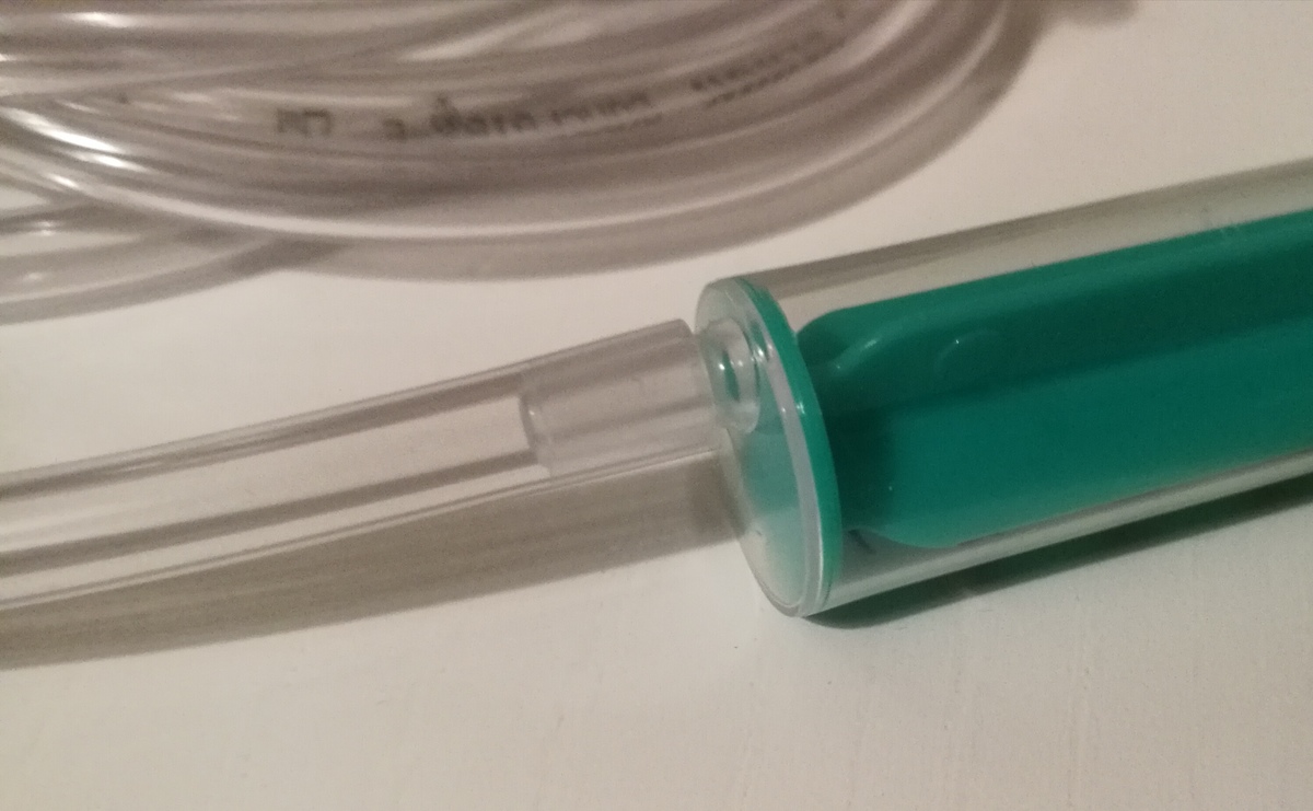

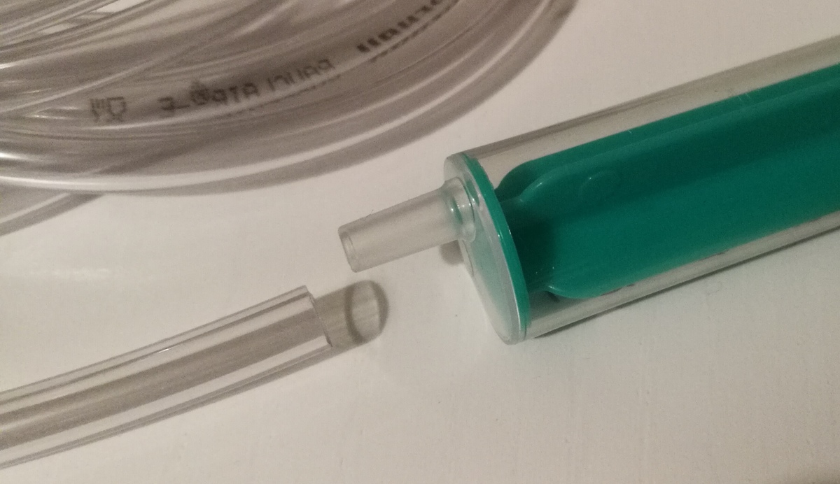

Hallo, Ich möchte Spritze mit einem plastik Schlauch kleben. Ich habe Sekundenkleber probiert aber das hat nicht gut funktioniert. Mit welchem Klebestoff kann man die beiden kleben? Danke.
#5301872
Ein Klebstoff, der weich bleit, wäre z.B. Silikon. Aber Weichplastik zu kleben ist meistens nicht zufriedenstellend möglich. Besser wäre hir eine Art Quetschverbinder, aber die Form der Spritzentülle (konisch) wird wohl auch hier gegen eine dauerhafte Verbindung arbeiten.
Die Spritzen sind aus Polypropylen, der Schlauch aus PVC mit ganz viel Weichmacher. Da hat man weitgehend verloren, PVC Kleber (Tangit) hält nicht am Polypropylen. Man kann es nur leidlich zsammenpappen, z.B. in den das Polypropylen zunächst mit Phosphorsäure aktiviert wird und dann Cyanacrylat verwendet wird, doch das hält nicht am WeichPVC. Mach also mit der Drehbank an der Spritzenspitze ein paar Rillen rein und halte den Schlauch mit einer Schlauchschelle daran fest.
Der Innendurchmesser des Schlauchs ist zu groß.

Besorg dir Spritzen mit Luer Lock und die passenden Schläuche. Gibts im Medizinbedarf zuhauf.

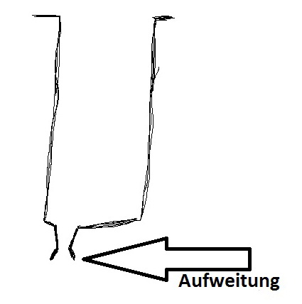

Hallo, ich würde es auch mit einer formschlüssigen Verbindung versuchen. Du könntest das Kanülenende erwärmen und irgendetwas Konisches, z.B. einen Bleistift, in die Kanüle drücken. Somit weitet sich das Ende etwas auf und verbleibt in diesem Zustand, wenn es abkühlt. Danach den Schlauch drüber und mit z.B. Draht fixieren, weil für eine Schlauchschelle wahrscheinlich zu wenig Platz ist. Kleb- oder Dichtstoff kannst du ja zusätzlich aufbringen. Als Ersatz für Draht kannst du auch reißfestes Garn, z.B. ungewachste Zahnseide nehmen und den Schlauch straff umwickeln. Danach noch ein paar Tropfen Sekundenkleber auf die Zahnseide, so das sie sich damit vollsaugt, und fertig. Damit habe ich schon in den unterschiedlichsten Bereichen recht gute Erfahrungen gemacht Ich hoffe du verstehst wie ich das meine. Gruß Daniel
Michael B. schrieb: > Mach also mit der Drehbank an der Spritzenspitze ein paar Rillen rein Das würde ich gerne sehen anhand der Bilder...
Daniel B. schrieb: > Ich hoffe du verstehst wie ich das meine Danke sehr für ausführliche Infos. Ich werde das versuchen.

Ich würds anschleifen bzw. anrauen und dann mit Epoxy kleben. LG

Es gibt verschiedene 2-K-Kleber. Die am einfachsten beschaffbaren dürften wohl auf Epoxyd- oder Polyesterbasis sein. Es gibt aber noch viel mehr. Und in jeder Gruppe gibt es viele Sorten mit unterschiedlichen Eigenschaften. Bevor du aber jetzt erst noch Kleber besorgen musst, würde ich an deiner Stelle lieber gleich Spritzen und Schläuche mit Luer-Lock besorgen. Gruß Daniel
Mimin I. schrieb: > Mir wurde auch 2-Komponenten Kleber empfohlen. Ich habe das noch nie > verwendet. Was haltet Ihr davon? Wie schon erwähnt, die Spritze besteht wohl ais Polyethylen oder Polypropylen. Diese Materialien lassen sich kaum kleben, nicht umsonst werden daraus gerne Behälter oder Mischtiegel für Klebstoffe gemacht. Die Zweikomponentenkleber, die man im Baumarkt bekommt, sind nicht geeignet. Möglicherweise gibt es spezielle (sehr teure) Industrieklebstoffe, die erreichbare Festigkeit dürfte aber gering sein. Nimm lieber eine Spritze mit Luer-Lock, das wird billiger und haltbarer als das Verwenden exotischer Klebstoffe.

Wird das zufällig ein "Hydraulikmodell"? Falls ja, der Trick mit dem Draht/Zahnseide/Angelschnur umwickeln funktioniert super. Ich hab für meinen Neffen mal ein Baggerarmmodel gebastelt, dessen Hydraulik so realisiert war, dass ich sofort daran denken musste als ich das Bild gesehen hab. Wilde Kinderspielereien hat das System mit absoluter Dichtheit überstanden. Also einfach den Schlauch fest ans Spritzenende "antüdeln", wie Röhrich sagen würde. Das Ende wie weiter oben beschrieben aufzuweiten, dürfte die Abrutschgefshr sicher noch weiter mindern, aber selbst bei rabiatem Kindereinsatz hat es auch ohne dicht gehalten.
Danke für die Antworten. J. T. schrieb: > Wird das zufällig ein "Hydraulikmodell"? Ja, richtig :) ich möchte auch einen Baggerarm für Kinder realisieren. Ich habe einige Spritze und Schlauch deswegen möchte ich sie irgendwie "konsumieren".
