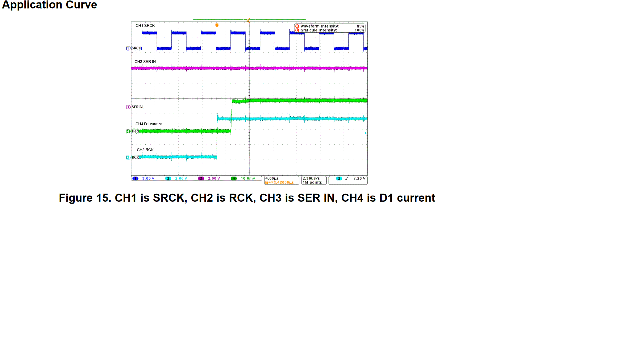

Was mich wundert ist ein Diagramm im Datenblatt tpic6b595.pdf auf Seite
15.
Nach meinem Verständnis sollte der Strom „D1 current“ - grüne Kurve
anfangen zu fließen mit der Steigenden Flanke von RCK . Der fängt aber
an zu fließen mit der steigenden Flanke von SRCK ?
Hat jemand eine Idee?
Gast #5302069
Hallo Christian,
durch den RCK Puls (steigende Flanke) werden die Daten ins Storage
Register übertragen. Das Storage Register ist auch das Ausgangsregister.
"The storage register transfers data to the output buffer when
shift-register clear (SRCLR) is high." Und SRCLR ist ja permanent high
(mit VCC verbunden).
Somit müsste eine Änderung der Ausgänge nur mit der steigenden Flanke
von RCK erfolgen. Das Entspricht aber nicht dem Bild.
Ist das Bild im Datenblatt Falsch?
Gruss,
Jan
Gast #5303325
Christian S. schrieb:
> "After the 16th clock, a pulse to the register clock (RCK) transfers the
> data to the storage registers."
Eben, so steht es geschrieben.
Und in Fig.15 geht D1 current erst mit der einen halben SRCK-Takt später
folgenden steigenden Flanke von SRCK hoch, nicht mit RCK.

Ich gehe davon aus das tatsächlich das Bild im Datenblatt tpic6b595.pdf
auf Seite 15 nicht korrekt ist, mein Verständnis ist, das Änderung der
Ausgänge nur mit der steigenden Flanke von RCK erfolgen kann. (bei einer
konstanten Beschaltung von /SRCLR und /G)

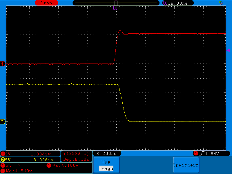

Gast #5314219
Falls es jemanden noch interessiert,
ich habe inzwischen die TPIC6B595 ausprobiert.
Die Änderung der Ausgänge erfolgt gleichzeitig mit der steigenden Flanke
von RCK und nicht verzögert wie dargestellt im Datenblatt  tpic6b595.pdf
auf Seite 15 Figure 15.
Bild „shift_latch_Relay_prog“ zeigt das propagation delay rising edge
RCK zum durchschalten des Ausgangstransistors.
Als last ist ein Relay gegen Vbat=12V angeschlossen.
Kanal1 zeigt das RCK Rising edge
Kanal2 zeigt die TPIC6B595 Ausgangsspannung (der Ausgangstransistor wird
eingeschaltet).
Gruss,
Jan
