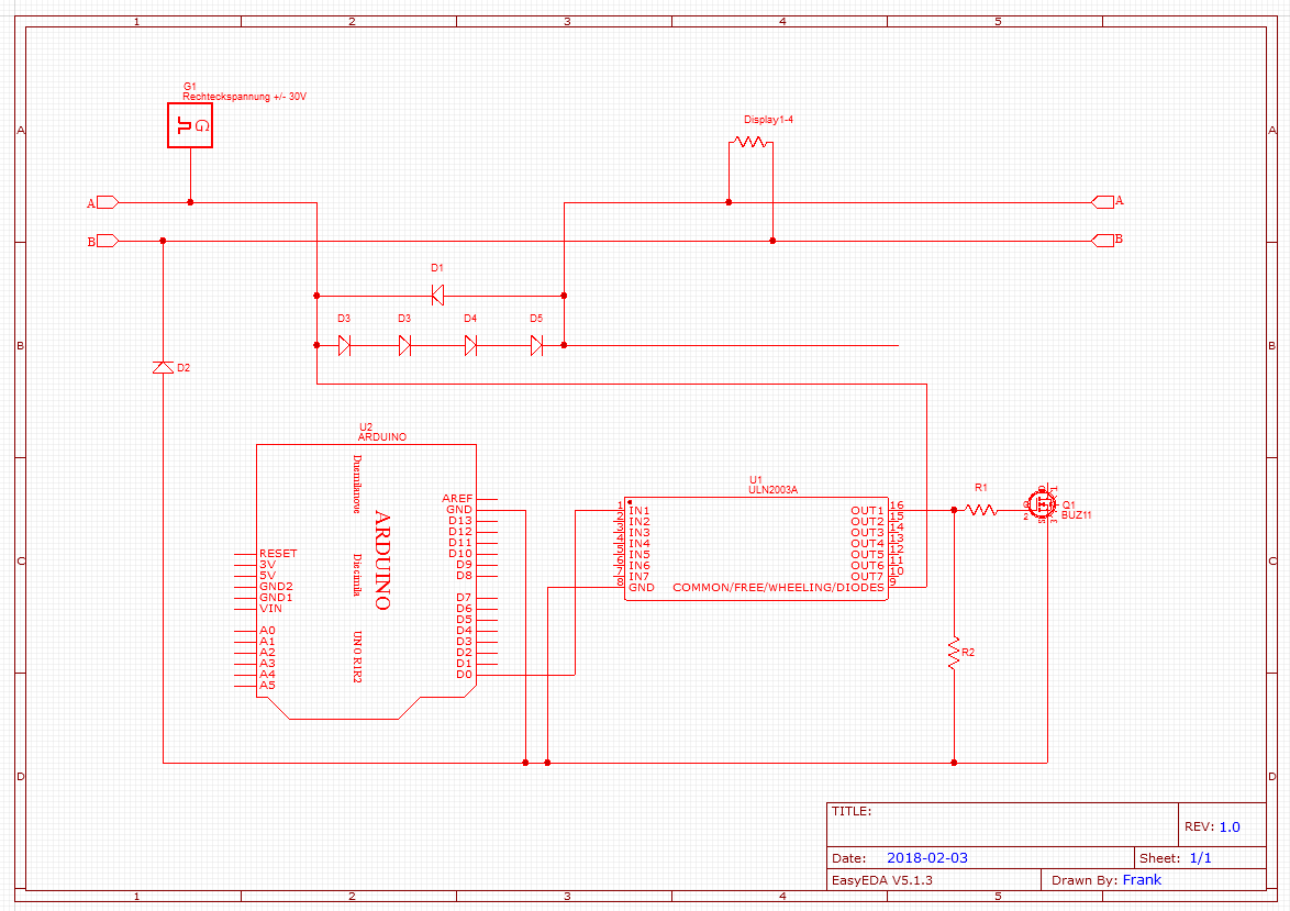

ich suche nach einem elektronischen Bauteil das mir den Schalter in der
Zeichnung ersetzt und mit einem Arduino angesteuert werden kann.
Es soll aus einer Digitalspannung (+/- 30V, max. 4 Ampere) die von einer
H-Brücke eines Senders die positive oder negative Spannung (ist egal)
durch eine Diode gefiltert wird. So das eine asymetrie entsteht die
wiederum auf dem Kabel detektiert werden kann.
In der Digitalspannung sind verschlüsselte Datenpakete und ich muss
zusätzlich über die 2-Drähte noch eine weitere Information übertragen um
Schaltvorgänge auszulösen. Bei Tests (mit einem Taster) kommen die
Empfänger mit kurzen Schaltimpulsen auf der Halbwelle klar.
Im Betrieb sind die Schaltimpulse kleiner < 10µs und haben eine Frequenz
von max. 10 kHz.
Kann mir jemand eine Empfehlung für ein Bauteil geben und mir Tipps für
die Beschaltung geben?
Schaltspannung 5V
Von einem Freund bekam ich den Hinweis auf einen BUZ11 aber wir sind uns
nicht sicher ob wir das mit Wechselspannung machen können.
Danke
Frank

es geht. Es handelt sich um ein Anzeigesystem das 1996 von einem
ehemaligen Mitarbeiter installiert wurde. Ich konnte heute mit ihm kurz
telefonieren und er konnte mir noch ein bischen erklären wie es
technisch funktioniert kann aber nicht mehr helfen und von
Mikroprozessoren und Computer will er nichts wissen.
Also, in den Geräten ist jeweils ein Z80 der das Signal mit einem L298
erzeugt bzw. an den Displays detektiert. Drückt man einen Taster wird
die Spannung über Dioden für eine bestimmte Zeit asymmetrisch (positiver
Spannungsanteil 28V, negative 30V). Damit können Schaltvorgänge in den
Displays ausgelöst werden (Relais mit Signalton/Lampe).
Ich möchte nun gerne am Ausgang des Bedienteils einen Arduino platzieren
der per USB an einem PC angeschlossen ist und von diesem die
Schaltsignale bekommt. Das ist für mich kein Problem, nun muss ich nur
am Ausgangspin des Arduino's einen Transistor/Fet oder ähnliches der 30V
und 3A verkraftet dazu bringen den Strom entweder direkt auszugeben oder
über die Dioden fließen zu lassen um damit den Spannungsabfall zu
bekommen (3 Dioden = 2,1V).
Ein Test mit 3 Dioden und einem Taster zum überbrücken hat funktioniert.
Man muss nur sehr kurz drücken... aber das soll ja auch der Arduino
machen.
Danke für Eure hinweise. Ich bin leider ein "digitaler".
Frank

Ich möchte nochmal den Hinweis zum BUZ11 aufgreifen. Kann ich am Gate
den 5V Pegel vom Arduino nehmen oder muss da vorher ein ULN2003
vorgeschalten werden und ich muss die "Lastspannung" am Gate verwenden.
Ich kann mir über eine Diode aus der Digitalspannung die Masse holen,
diese muss dann an Source. Kann ich nun am Drain eine positive UND
negative Spannung verwenden?
Danke für Eure Hilfe!

Stefan U. schrieb:
> Den BUZ11 kannst du nicht direkt mit dem Arduino ansteuern.
deshalb auch ein vorgeschalteter ULN2003
Auf dem Kabel habe ich wechselndes Potential (rechteckige
Wechselspannung / symmetrisch +/- 30V).
> Ich kann diese Gedanken nicht deuten. Zeichne das mal auf.
Ich kann nun aus einem Draht mittels einer Diode mir das negative
Potential und damit die Masse abgreifen. Zeichnung kommt, ich tue mich
damit nur verdammt schwer.
Im Prinzip:
USB-Spannung -> Arduino -> DigitalPin 5V -> ULN2003 -> Ausgang 30V -> R
-> BUZ11 Gate
Am ULN2003 habe ich die gemeinsame Masse vom Arduino und BUZ11 und das
negative Potential von der Last?
COM am ULN2003 ist positiv oder negativ (rechteckige Wechselspannung)?
Was ist nun mein Source?
Am Gate dann noch ein PullDown gegen Masse?
Ich Versuche mich an einer Skizze, da hängen aber noch soviele Pins in
der Luft.
Danke
Frank
von Frank (Gast)
anbei eine Skizze. Wie bereits gesagt habe ich Probleme mit dem Source
und ob der Rest so stimmt?
Ich hoffe Ihr könnt damit etwas anfangen.
Frank
von Stefan F. (Gast)
> ich habe schon öfters geschrieben
> das auf dem Kabel max. 3A fließen können
In der Tat, jetzt sehe ich es auch. Dann bitte ich um Entschuldigung für
meinen Rüffel.
Dein Masseabzweig funktioniert so nicht. Du brauchst Zugang zum
Masse-Anschluss der linken Quelle. Außerdem musst du einen P-Kanal
MOSFET verwenden.
Wenn du keinen direkten Zugang zur Masse hast, brauchst du einen
potentialfreien Schalter - also ein PhotoMOS Relais (sorry falls das
nervt).
Die gibt es auch für 3A, zum Beispiel diesen:
https://www.panasonic-electric-works.com/cps/rde/xbcr/pew_eu_en/ds_x615_en_aqv25_g_s.pdf
Der ist allerdings etwas langsamer als 1ms.
Du kannst ja erst einmal herausfinden, wie schnell der Schalter wirklich
sein muss und dann einen passenden PhotoMOS suchen.

von Karl (Gast)
DAS genau ist Dein Problem: Durch die steuernde Vollbrücke hast Du
schlichtweg keine Masse. Und ich würde tunlichst die Finger davon lassen
da jetzt eine Masse willkürlich einzufügen.
Insofern bleibt Dir nur die potentialfreie Steuerung über einen
Optokoppler, PhotoMOS... wobei die natürlich nicht die 4A schalten
können. Einen Optokoppler mit einem Leistungstransistor zu einer
Darlingtonstufe für 4A aufzublähen dürfte gehen, aber der könnte dann zu
langsam sein.
Die sauberste Lösung wäre, an der H-Brücke anzusetzen und dort die
Steuersignale zu manipulieren. Da hast Du eine saubere Masse.
