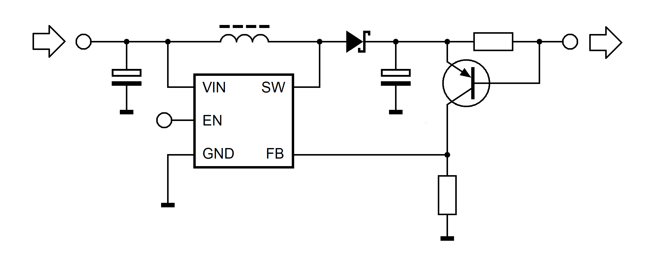

ich wollte fragen ob es möglich ist mit einem
MT3608 eine step up KSQ hinzubekommen.
mein erster gedanke war einen OPV mit shunt aber
ich wollte gerne eure ideen dazu hören.
danke.

von Hannes J. (pnuebergang)
Theoretisch kannst du das mit fast jedem Regler machen. Praktisch werden
viele schnell instabil. Man kann die Regler auch schnell zerstören.
Daher würde ich eine externe Schaltung vorschlagen.
Wenn es unbedingt mit Hilfe des Reglers sein muss, hier ein paar
allgemeine Kochrezepte, je nach Typ:
* Für Regler, die mit einem externen Spannungsteiler eingestellt werden
(Ausnahme LM317 und ähnliche):
Die Standardformel für die Ausgangsspannung ist
Uout = Uref * (1 + R1/R2)
R1: Oberer Widerstand zwischen Ausgangsspannung Uout und
Feedback-Eingang ref
R2: Unterer Widerstand zwischen Feedback-Eingang ref und GND
Der Strom Iref durch diesen Spannungsteiler ist dabei
Iref = Uref/R2
Merkst'e was? Iref im Spannungsteilerzweig ist konstant und wird durch
R2 bestimmt.
Also: R1 im Spannungsteiler durch die Last ersetzen, R2 zum Einstellen
des Konstantstroms verwenden:
I = Iref
R2 = Uref/Iref = Uref/I
* Kochrezept für Regler wie LM317:
Bei diesen Reglern bestimmt der obere (R1) Widerstand den Strom. R2
durch die Last ersetzen.
R1 = Uref/I
* Kochrezept für Festspannungsregler, die nicht einstellbar sind
(funktioniert meist nur zufriedenstellend bei Linearreglern):
Ausgang Uout mit einem Widerstand Rload belasten, der bei der gegebenen
Konstantspannung Uout den gewünschten Strom I fließen lässt:
Rload = Uout/I
Dann ist der Eingangsstrom Iin in den Spannungsregler hinein ungefähr I:
Iin = I + Iquies
Mit Iquies << I:
Iin ~= I
D.h. durch eine serielle Last am Eingang des Reglers, bzw. zu GND fließt
etwa der konstante Strom I.
* Bei Schaltreglern kann man die Last manchmal in Serie zur Spule
schalten. Der Ausgang des Reglers wird kurzgeschlossen. Das setzt voraus
man kann den Strom durch die Spule begrenzen.
von Mao (Gast)
Danke für den ausführlichen Text.
Mir wird gerade klar das mir das Prinzip vom Uref nicht mehr ganz klar
ist.
Wenn
Uref=0,6
Und
I=300mA
Also
0,6V/0,3A=2Ohm
Habe ich das so richtig gelöst?
von der schreckliche Sven (Gast)
Ist doch ganz easy.
Die richtigen Bauteilwerte findest Du selber raus.
Ich will Dir nicht alles abnehmen.
von Dieter (Gast)
Prinzip vpn Sven ist an sich richtig, jedoch ohne Last zerhaut es Dir
das IC.  Also noch eine ZD oder LED in Reihe vom Ausgang in Richtung FB
schalten.
von Konsti (Gast)
Die Schaltung von Sven hat noch ein zweites Problem. Der MT3608 darf am
FB Eingang laut Datenblatt maximal 6 Volt sehen, ansonsten entschwebt
das IC in den siebten Halbleiterhimmel.
Was passiert wohl mit FB wenn am Eingang 7 Volt oder mehr anliegen und
am Ausgang eine Kurzschluss auftritt, oder einfach nur der
Lastwiderstand zu klein wird?
Unabhängig davon wird man immer mindestens die Eingangsspannung minus
Diodendurchlassspannung am Ausgang sehen, ohne Stromregelung und eine
Strombegrenzung nur durch den Sense-Widerstand. D.h. die KSQ
funktioniert nicht für beliebige Lasten.
Konsti schrieb:
> D.h. die KSQ
Eine KSQ (Konstant-Strom-Quelle) funktioniert nie für "beliebige"
Lasten.
Bevor am FB-Anschluß eine gefährliche Spannung anliegt, hat das IC
längst zurückgeregelt.
Das einzige, was fehlt, ist ein Widerstand parallel zum Transistor, der
eine maximale Ausgangsspannung festlegt.
Und bei einem Kurzschluss am Ausgang ist sowieso von einem
Reparaturbedarf auszugehen. Eine Schmelzsicherung austauschen macht da
auch nicht mehr arm.

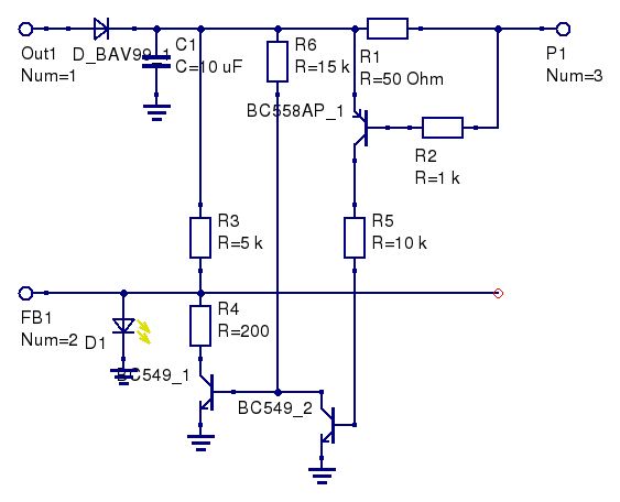

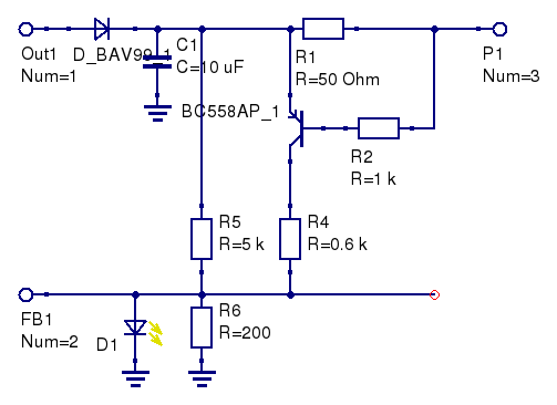

von Dieter (Gast)
Nach dem Datenblatt hat der Baustein keinen internen Schutz gegen zu
hohe Spannungen.
Wenn keine Last angehängt ist, mußt Du über den Spannungsteiler an FB
die höchste Ausgangsspannung einstellen.
Bei Deiner Schaltung ist aber leider möglich, dass diese hochläuft bis
sogar bis die maximale Spannung des internen FETs von 30V überschritten
wird. Ich kann Dich insofern beruhigen, dass die Grenze der
Kleinspannung nach der VDE 0100 nicht überschritten wird, da das IC
glücklicherweise kaputt geht und damit diese Spannung garantiert nicht
erreicht wird. In diesem Punkt also hundertprozentig fail-safe.
Wenn allerdings die Strombegrenzung zuschlägt, dann mußt Du
sicherstellen, dass die Spannung an FB nicht über 6V erreicht. Bei
Deiner Schaltung ist das aber leider möglich. Die läuft hier sogar hoch,
dass die maximale Spannung (des internen FETs) von 30V auf FB geschaltet
werden könnte. Da das IC glücklicherweise kaputt geht und damit
sichergestellt wird, dass der Strom rapide sinkt, wäre die Schaltung
hier auch wieder fail-safe zu beurteilen.
Eine wirksame Maßnahme ist daher einen Widerstand zwischen Kollektor und
Spannungsteile einzubauen, so dass sich ein Teiler ergibt, dass die 6V
am FB nicht überschritten werden.
Berechen mußt Du es selbst. Die Bauteilwerte sind nur grobe
Anhaltswerte.
von Dieter (Gast)
Verschiedene Varianten sind möglich. Die Schutzfunktion der LED ist hier
zu beachten.
von Mao (Gast)
Danke es hat funktioniert.
von MaWin (Gast)
Meinst du nicht, dass deine Schaltung ur Maximalspannung und
Maximalstrombegrenzung ein bischen aufwändig ist ?
