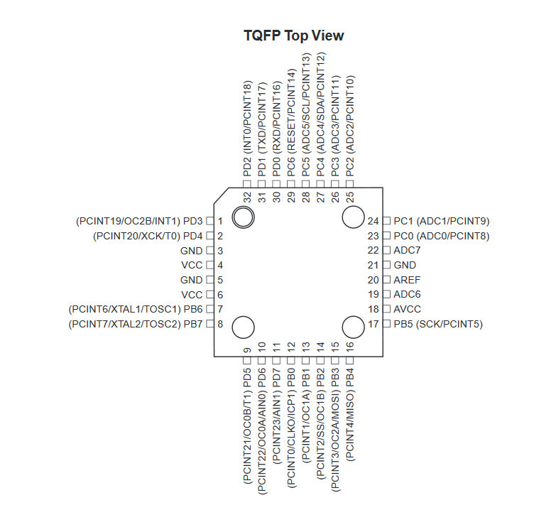

von Paul B. (paul_baumann)
ADC6 liegt auf dem Anschluß 19 und ADC7 auf dem Anschluß 22 des
32-poligen Gehäuses des Kontrollers selbst. Sie sind laut Datenblatt
sowohl als Digital- als auch als Analoganschlüsse gekennzeichnet.
Ob und wo die auf der Arduino-Platine "herauskommen" kann ich nicht
sagen.
mfG Paul

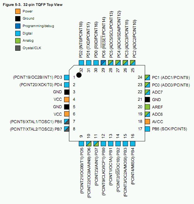

von Rene K. (xdraconix)
Seit dem Microchip für die Datenblätter zuständig ist, herrscht da auch
nur noch Chaos. In der Übersicht sind sie als Digital/Analog aufgeführt.
In der Spezifizierung aber als ausschließlich Analog-In...
Summary Page 11 Fig. 5-2....
Nein, sind sie eben nicht.
ADC7 auf pin 22 (32 TQFP)
ADC6 auf pin 19 (32 TQFP)
haben eben genau keine Digitale Port Funktion (kein PC6 + PC7).

Diese Eingänge sind nur analog! Auch im letzten Datenblatt von Atmel.
Schau, wie die Pins 19 und 22 beschriftet sind.
> Ach nee? Dann weißt Du mehr als der Hersteller.
Die Beschriftung lautet ADC6 und ADC7. Da gibt es keine digitale
Portnummer. Wer hat denn die falschen bunten Klötzchen daran gemalt,
kommt das etwa von Microchip?

Nach den Pinbelegungen,Bunt oder Schw/weis  also nur Analog ein.
Ja sicher. Das habe ich aus dem im Moment heruntergeladenen Datenblatt
so, wie Du es da siehst, herauskopiert.
MfG Paul

von Stefan F. (Gast)
> Wenn da ausschließlich ADCx steht, dann ist das sehr wohl eindeutig.
Direkt daneben steht aber das farbliche Symbol für Digital/Analog, und
somit ist es nicht mehr eindeutig. Ich würde jetzt auch das ganze
Datenblatt durchsuchen, wie man diese Pins digital verwendet, wenn ich
nicht bereits wüsste, dass das nicht stimmen kann.
Arduino F. schrieb:
> Dass da auf manchen Bildchen irgendwas anderes gemalt ist, ist
> vielleicht schade, oder dumm, aber dennoch unwichtig.
Ach Mensch, darum geht es doch! Im alten Datenblatt von Atmel, als es
noch nicht "bundiquatschi" von Microchip "aufgehübscht" wurde. War es
halt nicht so und eindeutig. Wir alle wissen das es ausschließlich
Analog-In ist.
Das sind nicht "manche Bildchen"  sondern die Pinbelegung als Bild aus
dem offiziellen und aktuellen Datenblatt.

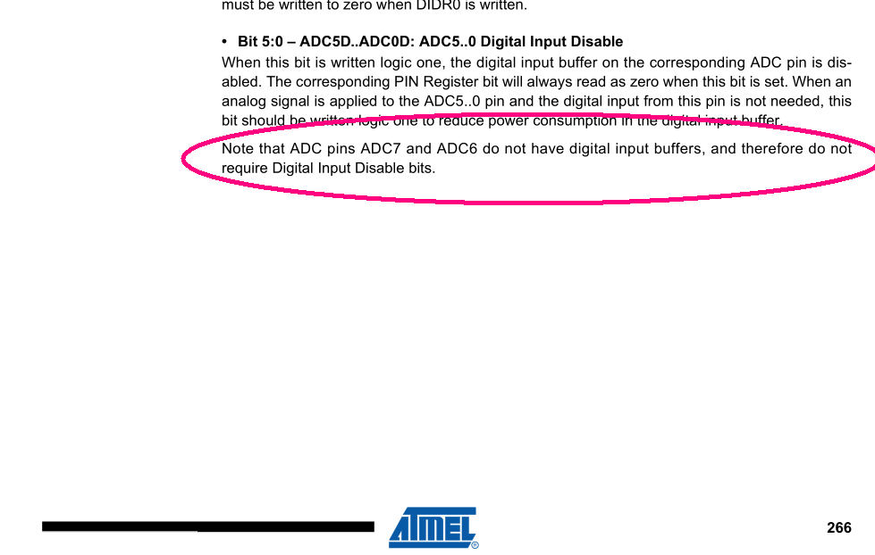

Mein Datenblatt hat 448 Seiten und am Ende als Version "8161D–AVR–10/09"
Das interpretiere ich mal so, dass A7 und A6 keine Digitalfunktion
aufweisen.

> aufweisen.
Für diese Erkenntnis musst du keine 448 Seiten durchwühlen, sondern
kannst ziemlich vorne in Figure 2-1. Block Diagram gucken (S.5 in der
660 Seiten umfassenden Atmel Ausgabe Rev.: 8271G–AVR–02/2013).
Da gibt es dann auch keinen Interpretationsspielraum.

von Joachim B. (jar)
Al. K. schrieb:
> wenn schon Fachleute
sind ja nicht alles Fachleute
http://ww1.microchip.com/downloads/en/DeviceDoc/Atmel-42735-8-bit-AVR-Microcontroller-ATmega328-328P_Datasheet.pdf
Seite 19
Table 6-1. PORT Function Multiplexing
beschreibt es doch ganz ordentlich
ADC6 und ADC7 gibts nur im 32-poligem Gehäuse und die haben keine
alternativen Funktionen.
wenn man genug sucht findet man alle Bildchen und Erklärungen

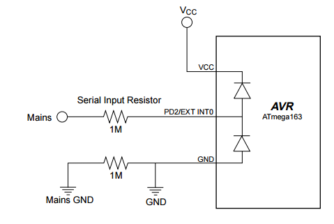

Schutzdioden
http://1.bp.blogspot.com/-gP-QkTFUxyg/Va5NanF041I/AAAAAAAACyo/l4lD17jbh9g/s1600/AVR182%2BFig%2B1.PNG

Korrekt, in dem Absatz davor steht auch, dass die 2 Pins nur für
bestimmte Gehäuse zur Verfügung stehen, DIP ist nicht dabei.
