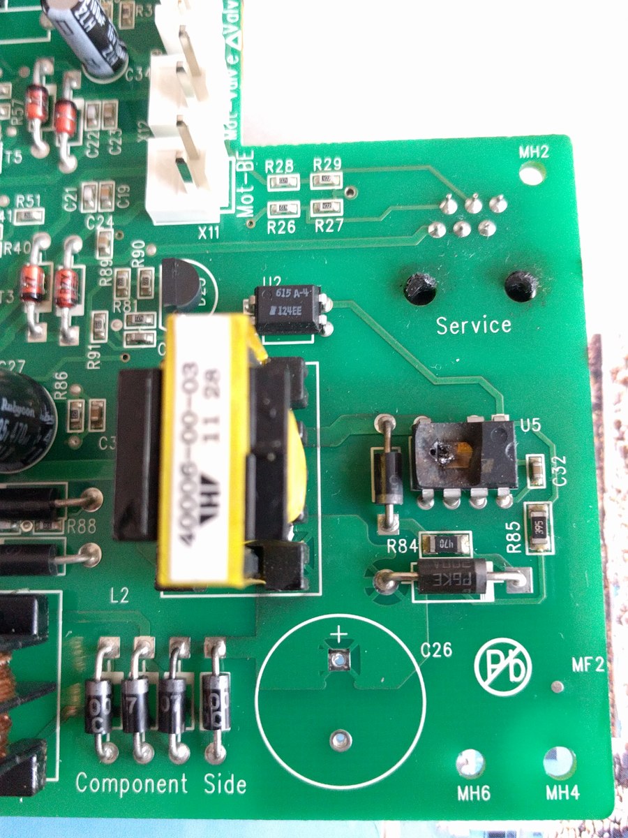

Hallo zusammen
Steuerungsplatine einer Kaffemaschine (Melitta Caffeo Gourmet).
Schaltregler ist futsch. Was war das für ein Typ? Habe kein Schaltplan
gefunden.
Print nennt sich:  EF675-Mainboard-PCB-005-A
Artikel: E146890
Gruss roland
Persönliche Seite #5302745
Der Rest der Beschriftung und die 7polige Bauform lassen auf einen
Schaltregler des Herstellers Power Integration schließen, die
Typenbezeichnung beginnt vermutlich mit -TNY- ...
Die Dinger sind dafür bekannt, gerne für das vorzeitige Ableben von
Haushaltselektrik zu sorgen.
(was die Forensuche belegt, wenn man sie mit "TNY" füttert).

#5302796
Jens G. schrieb:
> Der "Deckel" des IC sollte sich doch noch in der Kaffemaschine finden
> lasse ...
Auf den kleinen Bröseln dürfte man kaum was erkennen können.
Ich hätte ehrlich gesagt lieber geschaut was hinter dem Trafo so los
ist.
Wenn man da nur 5V braucht, käme die Elektronik aus einer USB Wandwarze
als Spannungserzeuger in Frage. Dann bräuchte man sich nicht um einen
neuen Chip bemühen.
Gast #5302845
Jim M. schrieb:
>> lasse ...
Das ist mehr als die hälfte der Chipoberfläche. Vielfach bleibt der
Deckel ganz an einem Stück. Diesen zu finden, könnte das Rätsel lösen.

Gast #5303022
Danke für die Antworten...
Vermute mal es handelt sich tatsächlich um einen Power Int. TNY Typ.
Der LNK scheint mir für den Schaltungsaufbau nicht passend.
Habe einen Optokoppler zur Rückmeldung.
Das Weggesprengte IC Gehäuse habe ich bis jetzt nicht gefunden.
Nehme mal den stärksten, weiss die Leistung nicht genau.
Dann noch ein paar neue Gleichrichterdioden, bis auf eine alle
Kurzschluss...
Sonst müsste ich dann Melitta Service anfragen oder ein Bild des Prints
finden.
Nur eines gefunden mit genau demselben Fehler mit weggesprengtem
Gehäuse.

#5303060
> Gehäuse.
Da die Trottel den primären Elko weggelassen haben, ist das kein Wunder,
der siebt nicht nur, sondern fängt auch surge Spannungsspitzen ab.
Ich finde, das ist Pfusch ab Werk. Sollte wohl nur 2 Jahre halten.
ICExxxxx etc. passt nicht weil bei denen Pin 6 fehlt,
den Viperxx von ST fehlt gar kein Pin,
TEA1733 auch keiner,

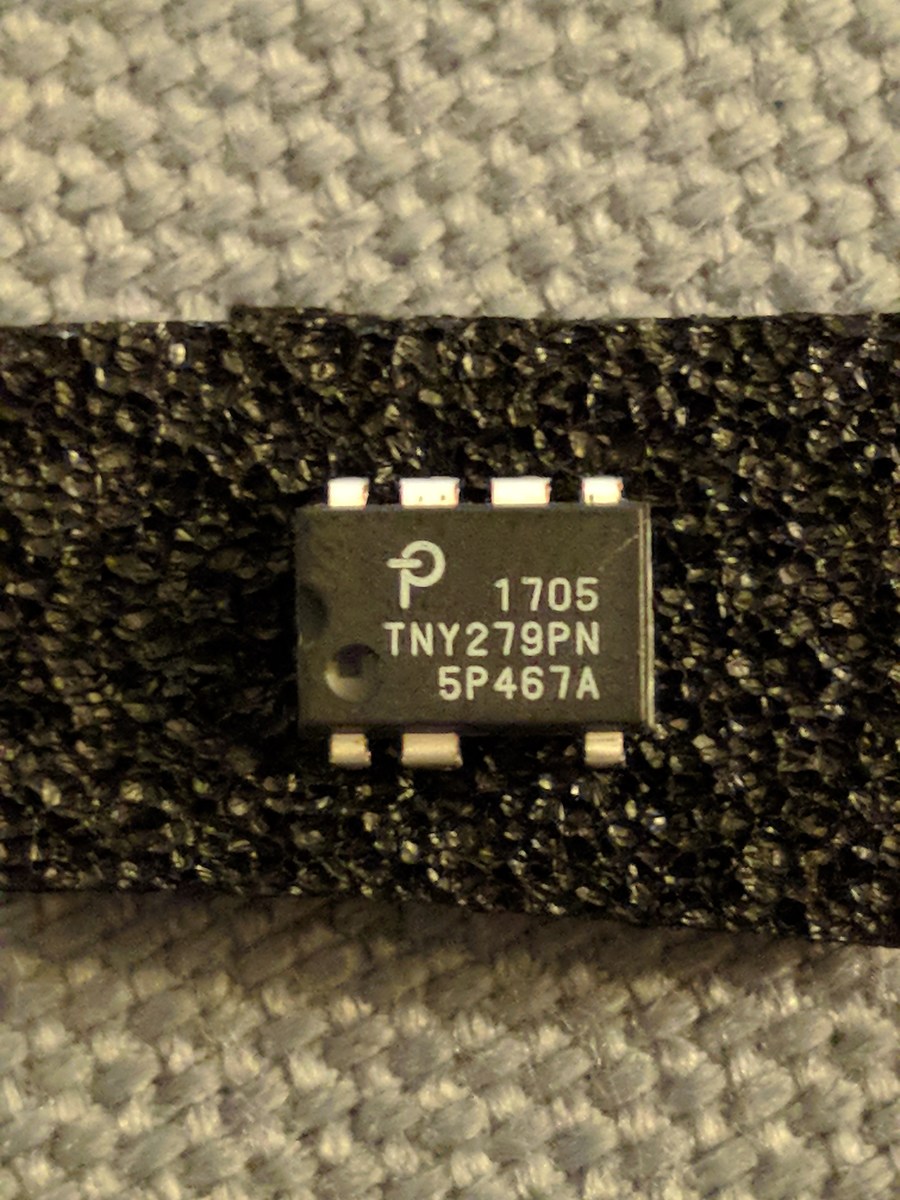

Gast #5303157
Den TNY280 habe ich mal bestellt.
Den Primärelko hatte ich schon ausgelötet zum Ausmessen, deswegen fehlt
er auf dem Foto.
Das ist ein 33uF / 400V Elko
Ich werde auch eine Sicherung verwenden und nicht nur eine Kupferbahn,
welche sich aufgelöst hat :-)
Keine Ahnung wie gut ich das analysiert habe mit dem TNY und LNK Typ,
aber auch die Pin's sind anders und der LNK würde nicht passen, wenn ich
mich nicht irre.
Sekundärseitig sieht eigentlich alles gut aus.
Den Trafo habe ich mittlerwelen auch ausgelötet und mit LCR Meter
gemessen.
Tu mich aber schwer in der Beurteilung ob der noch gut ist.
Gast #5303197
Primärseite hat noch Durchgang? Dann ist der Trafo wohl in Ordnung.
Du solltest aber das Clampingnetzwerk prüfen, die beiden Dioden und der
Widerstand direkt neben dem TNY280.
