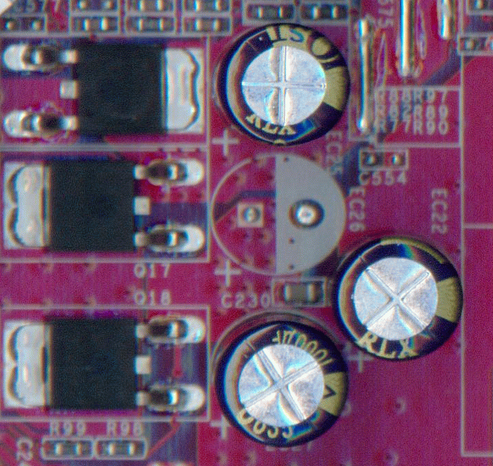

ich verwende Elkos von WE und sehe gerade, dass der eine Anschluss in
deren Eagle lib auf der Platine rund ist, und der Andere eckig. Also der
Restring ist rund oder eckig, die Bohrung ist natürlich immer rund als
Via.
Gibt es da einen Standard welcher Pol rund ist und welcher eckig? Hier
ist eckig der Pluspol und rund der Minuspol.

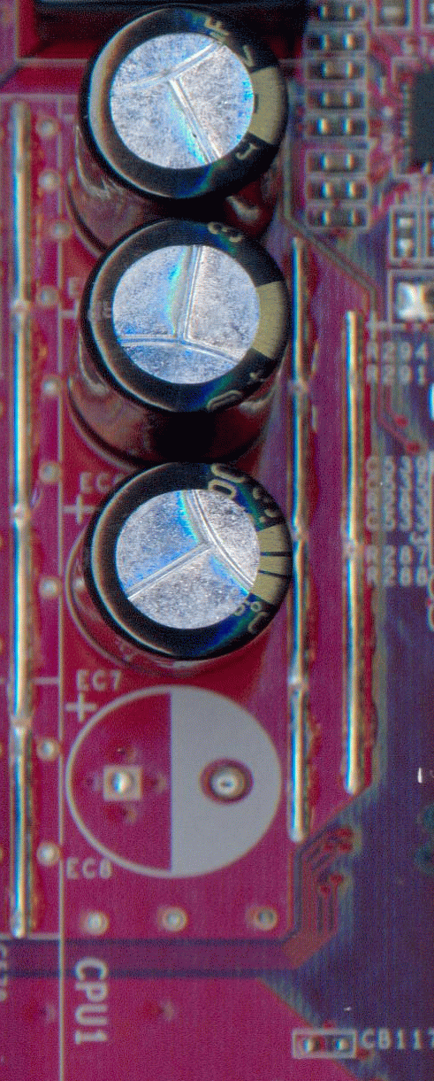

Wv0 schrieb:
> Deine erste Annahme vom 03.02. ist richtig, unabhängig von welchem
> Hersteller die Elkos sind: eckig ist Pluspol und rund Minuspol.
Und warum ist das dann NUR bei WE so?
Überall sonst ist der Minuspol bzw. das Pin1 eckig...

In der Eagle rcl Lib ist beim Elko Plus rund und Minus achteckig. ABER:
Der Standard-Restring für Cs und Rs ist achteckig. Also ist hier Plus
gekennzeichnet.
