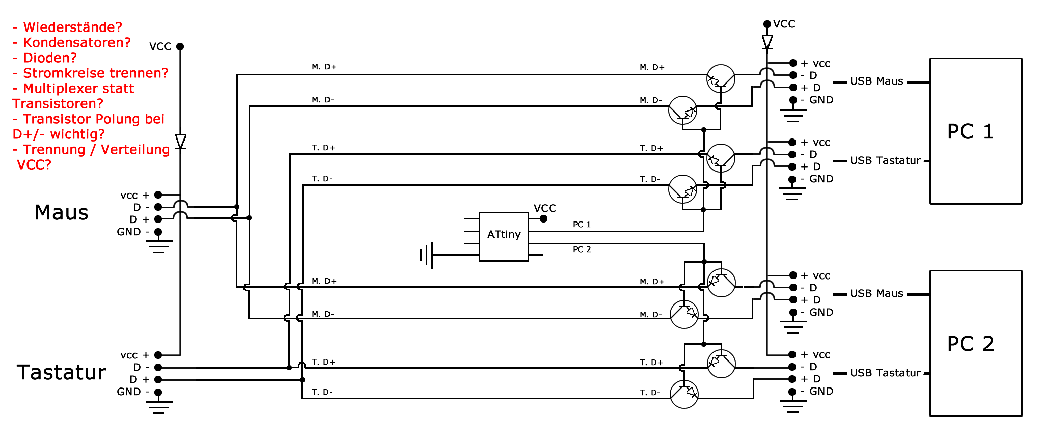

Nun würde ich mir gernen einen eigenen Switch bauen, so dass ich nurnoch
eine Maus und eine Tastatur auf dem Schreibtisch habe und diese zwischen
den Computern umschalten kann.

Ich möchte das ganze nicht einfach nur mit einem kleinen Schalter lösen,
der entsprechende Datenleitungen schließt bzw. öffnet, sondern mit einem
Mikrocontroller (ATtiny) arbeiten und per Transistoren als Schalter
schließen bzw. öffnen.
Dadurch kann ich auch beispielsweise einen Impulsgeberdrehschalter(?)
einsetzen, das ganze mit einem einzigen Taster durchschalten, ein
ESP/WiFi oder Bluetooth Modul anschließen, ein Programm schreiben und
dann direkt über Tastaturkürzel umschalten, etc..

Daher habe ich nun mit der Schaltung begonnen, und baue diese
kontinuierlich, mit Hilfe von Kommilitonen die Elektrotechnik studieren
und Leuten aus dem E-Lab hier an der Uni, sowie vielleicht mit euch :)
langsam aus.
Ein Schritt hin dazu dieses Projekt erfolgreich umzusetzen, ist euch die
bisherige Idee und Schaltung zu präsentieren und zu fragen was ihr davon
haltet.
Fehler? Tipps? Hinweise? Fragen?

Irgendwie kann ich mir nicht vorstellen, dass das so mit den
Transistoren funktioniert. Bin aber noch nicht auf die Idee gekommen es
zu versuchen.
Würde ich auch nicht, da es Spezialisten dafür gibt. Z.B. diesen:
https://de.rs-online.com/web/p/multiplexer-switch-ics/8076106/
von Mani W. (e-doc)
Basis/Emmitterströme und Spannungsabfälle bedacht?

Michael M. schrieb:
> Ich bin allerdings Informatiker und kein Elektrotechniker,
ok, erster Tip: Widerstand schreibt man nicht mit ie.
USB schaltet man nicht so nebenbei mit Transistoren, da bleibt dann
nicht mehr viel von der Datenübertragung übrig.
Dafür gibr es fertige ICs, die auch den studentischen Geldbeutel nicht
sprengen.

von Dergute W. (derguteweka)
Moin,
Nein, mit den Transistoren wird das so nicht hinhauen. Es gibt spezielle
ICs zum Umschalten von USB; hier z.B:
Beitrag "USB 2:1 Multiplexer IC"
Texas Instruments sollte auch sowas haben. Peregrine hatte frueher mal
was, iirc.
Die meisten dieser Chips sind aber recht unangenehm zu verloeten.
Vielleicht haut's (zumindest fuer "langsames" USB) auch mit
Analogschaltern hin, aber wohl nicht mit den Standard CD405[123] oder
CD4066. So aehnliche gibts aber auch in "gepimpten" Versionen mit
niedrigem Durchlasswiderstand.
Unangenehm dabei bleibt aber: Der PC, dem jeweils das USB Geraffel
weggeschaltet wird, meint dann, es waere ausgestoepselt worden; der
andere PC meint, es waere ihm gerade eingestoepselt worden. Will man das
auch noch weghaben, wirds wohl auf einen µC mit mehreren USB-OTG
Interfaces rauslaufen - und viel Software.

von S. R. (svenska)
Michael M. schrieb:
> Im Moment geht es um 2 Computer, an denen jeweils eine eigene Maus und
> Tastatur angeschlossen ist, habe auf dem Schreibtisch also 2 Tastaturen
> und 2 Mäuse.
Nimm VNC oder eine vergleichbare Software.
Alles andere ist nicht "seamless" und nervt auf Dauer.
Ich habe einige Zeit mit einem KVM (für PS/2 und VGA) gearbeitet, um
Platz zu sparen. Hat funktioniert, aber ich habe die Computer auch nicht
gleichzeitig benutzt. Irgendwann habe ich dann auf Software umgestellt
(und einen der zwei Bildschirme mit beiden Rechnern verbunden).
"Einfach" selber bauen kannst du bei USB vergessen. Im einfachsten Fall
werden die Geräte virtuell ständig ein- und ausgestöpselt. Mit viel
Arbeit kannst du den KVM selbst Standardtastatur+Maus spielen lassen,
wobei dann die Zusatzfunktionen verloren gehen.
Du könntest aber auch noch USB-Audio spielen und beide Eingangssignale
mischen statt umschalten lassen. ;-)
Abgesehen davon, daß es nicht möglich ist, USB-Signale mit irgendwelchen
Transistoren zu schalten, ist so ein Umschalter eigentlich dann erst
richtig interessant, wenn er auch ein Videosignal umschaltet.
So etwas leisten sogenannte KVMs, die man recht günstig (ja, günstig,
auch für Studenten) als Fertiggerät bekommen kann.
Wenn Du darauf bestehst, so etwas trotzdem selbstzubauen, kannst Du den
Umschaltaufwand reduzieren, indem Du nur eine USB-Leitung umschaltest
und Deine Maus und Tastatur an einen USB-Hub anschließt. Dann muss von
Deinem Umschalter auch nur jeweils ein USB-Kabel zu den angeschlossenen
PCs geführt werden.

von Dr. Sommer (Gast)
Siehst du die Dioden im Transistor-Schaltsymbol? Da fließt der Strom nur
in eine Richtung. Die USB-Datenleitungen sind aber bidirektional. Die
kann man nicht so einfach umschalten. Die Rabiat-Lösung wären Relais...
> Transistoren zu schalten...
So etwas ähnliches habe ich schon vermutet. Ich vertrau mal der
mehrfachen Beurteilung und suche eine andere Möglichkeit das umzusetzen.
Ich habe mir die verschiedenen Bauteile angeschaut, die ihr mir so
empfohlen habt:
FSUSB46K8X -
TS3USBA225 - http://www.ti.com/lit/ds/symlink/ts3usba225.pdf
TC7USB40MU -
https://toshiba.semicon-storage.com/info/docget.jsp?did=13632&prodName=TC7USB40MU
FSUSB22MTCXFSTR-ND -
https://www.digikey.de/product-detail/de/on-semiconductor/FSUSB22MTCX/FSUSB22MTCXFSTR-ND/1057196
CD4066 - https://www.mikrocontroller.net/part/CD4066
TUSB2046B - http://www.ti.com/product/tusb2046b
sowie andere Beiträge betrachtet, bei denen es direkt um die Multiplexer
ging.
Ich habe noch ein wenig recherchiert und den MAX4999 entdeckt:
https://www.maximintegrated.com/en/products/analog/analog-switches-multiplexers/MAX4999.html
Dieser scheint genau zu sein was ich brauche. Wenn ich davon 2 nehme,
einen für die Maus und einen für die Tastatur, und mittels eines anderen
Mikrochips (ATMega, STM, egal) ansteuere, sollte ich ein Gerät haben,
für das ich zahlreiche Einstellungs- /Anpassungsmöglichkeiten habe sowie
eine saubere funktionierende USB-Umschaltung.
Display, Drehschalter, WiFi Anbindung, Bluetooth... Was das Herz
begehrt.
Ich werde mich bzgl. dieses Bauteils und den Specs von USB noch ein
wenig in die Datenblätter einlesen und weiter googlen.
Da ich im Moment in der Prüfungsphase bin und nur ab und zu ein wenig
Zeit in das Projekt reinstecken kann, wird es vermutlich erst ab März
richtig losgehen.
Ich werde aber heute noch oder morgen die Skizze mit der neuen Idee
anfertigen und hier reinstellen.

Allein schon die Wahl bipolarer Transistoren zeigt mir, dass das
Frickelscheisse wird. Analogschalter baut man mit MOSFET bzw. Muxern,
zudem hat man da noch kein Wort über die Impedanz verloren.

Ok.
Cool.
