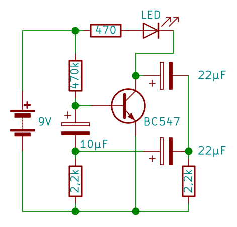

Bitte überwerft mich jetzt nicht mit einem Shitstorm - es war nicht
meine Idee.
Ich springe am kommenden Samstag für einen studierten Lehrer ein, der
krank geworden ist. Er hat unter anderen den obigen Plan und Bauteile
besorgt, damit sollen Kinder ihre Karnevalskostüme dekorieren.
Zweifellos kann ich den Kindern helfen, diese Schaltung aufzubauen und
ans Laufen zu bringen.
Ich mache mir aber sorgen, dass ein Kind sich tatsächlich für die
Funktionsweise der Schaltung interessieren könnte. Ich kann die
Schaltung nur anhand von Phasenverschiebungen erklären, aber das setzt
ja wiederum eine gehörige Menge Vorwissen voraus - geht also so nicht.
Kennt zufällig jemand eine Webseite, wo das der Altersgruppe
entsprechend vermittelt wird?

Dann nimm einen Funktionsgenerator und ein 2-Kanal Oszi und zeige ihnen,
was ein RC-Tiefpass mit der Phase macht.

Dann bringe denen das mit dem Beispiel einer Kinderschaukel bei. Das
dürften die verstehen. Einmal angestoßen bleibt sie nach einiger Zeit
stehen. Die Verluste muß man schön ausgleichen, nicht zu viel und nicht
zu wenig.

Man könnte es STARK vereinfacht so erklären, daß die Ladung in den
Kondensatoren immer wie zwischen Schüsseln mit Wasser hin und her
gekippt wird und die LED immer so hell leuchtet, wie viel Wasser in
einer Schüssel (Kondensator) ist. Das ist für 12 Jährige verständlich.
Irgenwelche Mathematik oder gar elektrische Grundlagen sind da so oder
so fehl am Platz, zumal die Aufmerksamkeit auf dem Basteln liegt.
Die Sendung mit der Maus läßt grüßen.
https://www.youtube.com/watch?v=Nu0ivJthdS8

muß der Transistor den Rest auffüllen...
#5303656
erkläre Ihnen doch, wie sich ein Gewicht verhält, das man am Gummiband
hinter sich her zieht, dann wie das mit zweimal und dreimal der
Konstellation hintereinander sich verhält. Das könnte man auch aufbauen
mit Gummiband und Metallklötzen. Ist anschaulicher als ein
Oszilloskopbild.
Mit Wasserbehältern müßte das auch gehen. Aber nur am Schaltbild
erklärt, schalten sie vermutlich alle ab.
Und am Ende kommt die Mitkopplung.
MfG

Gast #5303740
Das Schaukel Beispiel finde ich am Besten.
Drei Schaukler nebeneinander die sich an den Händen fassen, du bist der
Transistor.
Du stösst den Ersten an, der zieht den Zweiten mit, dieser den Dritten.
Der Dritte tritt dich dann vor das Schienbein, dass dich veranlasst
wieder den Ersten anzustossen.

Gast #5303794
Das Hauptproblem ist eigentlich der Transistor. Um den zu umgehen, würde
ich folgendes versuchen:
- da sind drei Eimer (Cs), der erste wird zunächst vom Transistor
gefüllt und weil es dünne Leitungen (die Widerstände) zum zweiten und
dritten sind, werden die nacheinander auch gefüllt.
- wenn der dritte Eimer voll ist, sieht das der Transistor (Basis) und
leert dann den ersten Eimer wieder. Das Wasser der beiden anderen fließt
langsam zurück vom 2. Eimer zum 1. und dann vom 3. Eimer zum zweiten,
wenn der dritte auch leer ist, sieht das der Transistor wieder.
- der beginnt dann von neuem den ersten Eimer zu füllen.
- usw.
So müssten es fast schon Grundschüler verstehen können. Nix mit Strom,
Spannung, Phasenverschiebung ...
Ich sehe gerade, ich hatte die RC-Variante (so wie hier
http://www.hobby-bastelecke.de/grundschaltungen/oszillatoren_phasenschieber.htm)
im Kopf, nicht die CR-Version. Vielleicht kannst du trotzdem eine
Anregung entnehmen.

Gast #5303803
Ich habe in den vergangenen Stunden einige Wasser-Schaubilder skizziert,
aber komme nicht auf einen grünen Zweig.
Wenn es R/c Tiefpässe wären, wäre es ganz einfach, mit Eimern oder
Schaukeln zu erklären.
Ich habe hier aber gemeinerweise die andere Schaltungsvariante mit
Hochpässen vorliegen, wie HildeK korrekterweise erkannt hat.
Bitte seid so nett und ergeht euch nicht in Bemerkungen über meine
Eignung als Aushilfskraft und das Schicksal der Kinder. In diesem Forum
und Thread sollen technische Fragen geklärt werden. Um die pädagogischen
Themen kümmert sich bereits ein erfahrenes Team. Wenn Ihr euch ernsthaft
sorgen macht, dann wendet euch vertrauensvoll an die Vodafone Stiftung
Deutschland GmbH.

#5303814
@ Stefan Us (stefanus)
Deine Schaltung ist auch eher eine Trickschaltung, die recht
anspruchsvoll im Verstehen ist.
Dann NIMM sie doch einfach!
>geschrieben. Ich möchte den Kindern aber einen Link mit nach hause
>geben, wo sie sich ggf. später weiter informieren können.
12jährige werden mal ganz sicher nicht zu hause googlen, um eine
Transistorschaltung weiter zu verstehen! Das machen nicht mal die
meisten Studenten, die 10 Jahre älter sind!
Da sind BESTENFALL Links auf die Sendung mit der Maus oder ähnlich mit
guten Erklärungen gefragt. Aber auch dort wurden keine
Transistorschaltungen erklärt.

Moderator (Firma: Titel) Persönliche Seite #5303931
Stefan U. schrieb:
> wie das Ding funktioniert, aber so kann man es nicht den Kindern
> erklären. 12 Jährige
Setzt vier der Zwölfjährigen in einen "Kreis".
Die flüstern sich immer  nacheinander wie bei der stillen Post 0 oder 1
ins Ohr.
Der Nummer 1 sagst du, wenn er 1 hört muss er 0 weitersagen und
andersrum (= "Inverter"-Transistor) und zudem bei 1 den Daumen nach oben
drehen und bei 0 nach unten.
Die Anderen (= RC-"Verzögerungs"-glieder) sagen einfach den Wert weiter,
den sie von dem "Vordermann" hören.
Am Daumen der Nummer 1 kannst du dann die "Schwingungen" ablesen...
Toxic schrieb:
> Wie soll ein Kind verstehen was ein R,C oder gar Transistor ist?
Mit 12 Jahren kann man damit schon mal anfangen. Ich habe mir das in
diesem Alter zum großen Teil selber angelesen.
Stefan U. schrieb:
> Änderungen im Plan sind wie gesagt ausgeschlossen
Dass die 3 exakt gleichen RC-Glieder unheimlich schlecht gezeichnet und
deshalb nur umständlich wiederzufinden sind, das musst dann eben du
erklären.
Und zum Rest der Diskussion hier: wer nichts zur Sache (siehe
Threadüberschrift) zu sagen hat, der sagt einfach mal nichts.

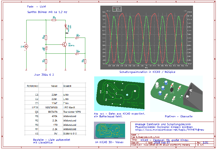

#5308340
Im Forum gab es kürzlich unter
Analoge Elektronik und Schaltungstechnik den
Beitrag "Phasenschieber Oszillator Kindern erklären"
eine einfache Schaltung als "Sanfter Blinker".
Auf die Funktion oder die Anwendung möchte ich
nicht weiter eingehen, ist an oben erwähnter Stelle
behandelt.
Hier würde ich es eher so sehen, nach dem Motto:
KiCAD, es kommt darauf an was man daraus macht.
Wobei, in ähnlicher Form, sollte das auch mit den
Spielversionen anderer kommerzieller Software
möglich sein.Teilweise einfacher, oder sogar auch besser.
Das ganze ist nicht aufgebaut worden.Zu den Bauteilen,
die 3D - Modelle der Widerstände stammen von
KiCAD 2013, die Batteriehalterung ist eine "Leihgabe"
einer anderen kommerziellen Software.
In SMD würde wohl auch gehen, darum ging es mir
aber gar nicht.
