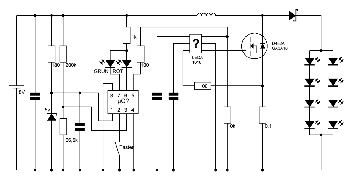

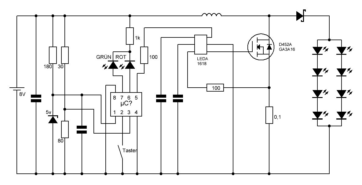

Hallo liebe Gemeinde,

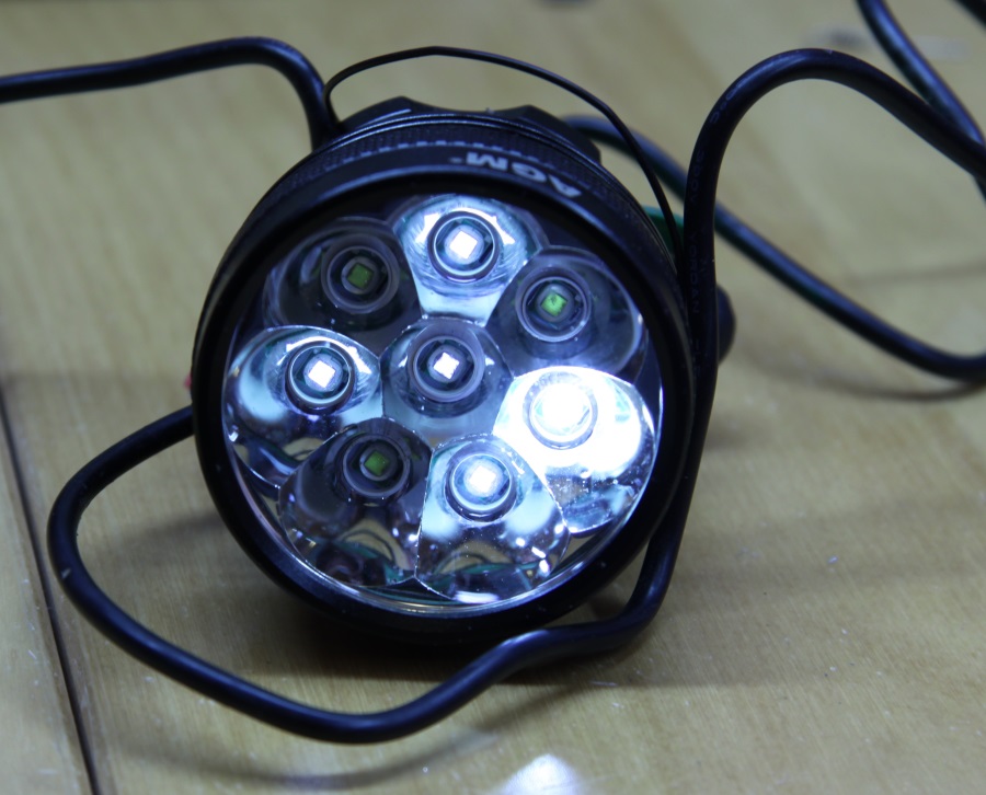

ich würde gerne meine (Fahrrad-)LED-Lampe pimpen, da mir die Funktionen
so wie sie sind nicht ganz passen.
1. Lässt sie sich seit einiger Zeit nicht mehr ganz ausschalten, sondern
einige LEDs leuchten leicht (siehe Bild). Das Muster ändert sich immer
wieder.
2. Über den Taster schaltet man folgende Modi: Voll -> Halb ->
Stroboskop -> Aus. Äußerst unpraktisch wenn man Nachts durch den Wald
düst und bei Gegenverkehr (Jogger) schnell ausschalten will um diese
nicht zu blenden (zweite Lampe als Abblendlicht läuft immer mit).
3. Den Taster hätte ich gerne nahe am Griff und nicht an der Lampe.
Die passende Funktion über einen µC hinzukriegen wäre für mich kein
Problem. Fragen wirft jedoch die Versorgung der Power-LEDs selbst auf.

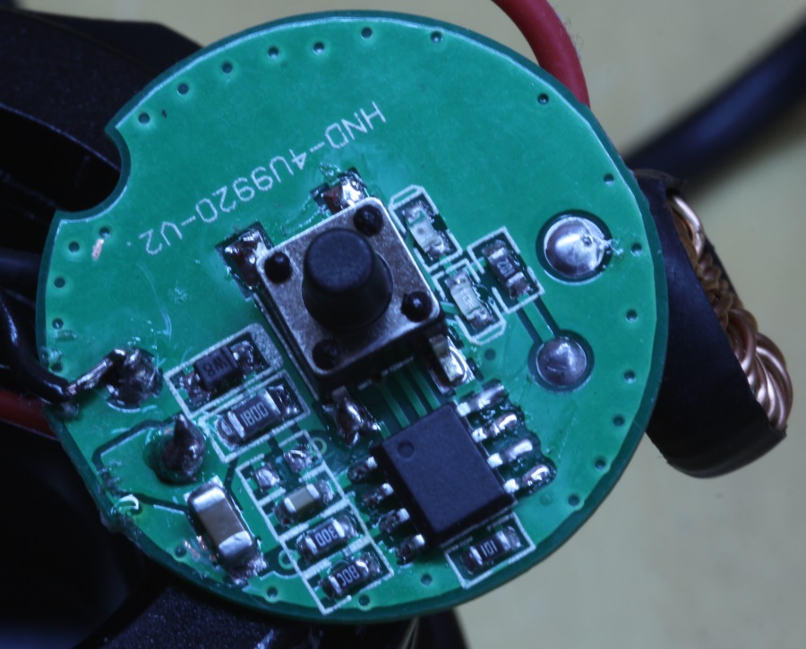

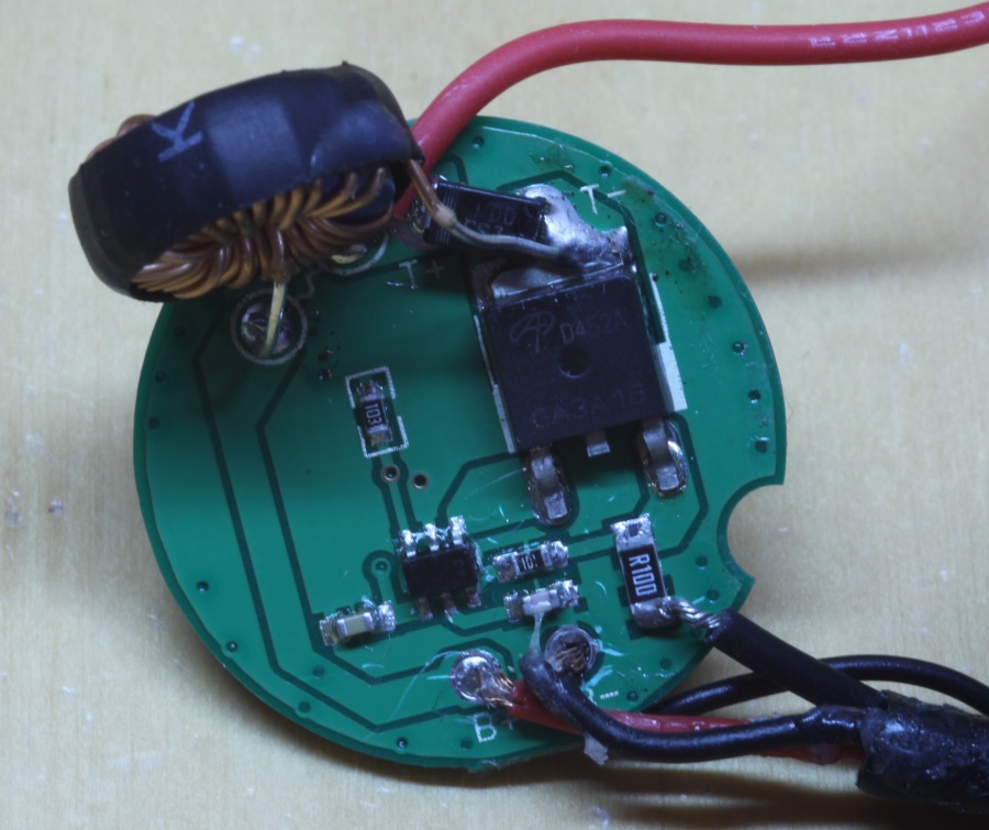

Ich habe versucht die Schaltung durch Nachverfolgen der Leiterbahnen zu
rekonstruieren und das Resultat angehängt. Es scheint eine Kombination
aus Chopper und Boost-Converter beteiligt zu sein.
Das IC welches offensichtlich der Mikrocontroller ist, trägt keine
Bezeichnung. Das für die LEDs (bzw. den MOSFET) zuständige IC hat die

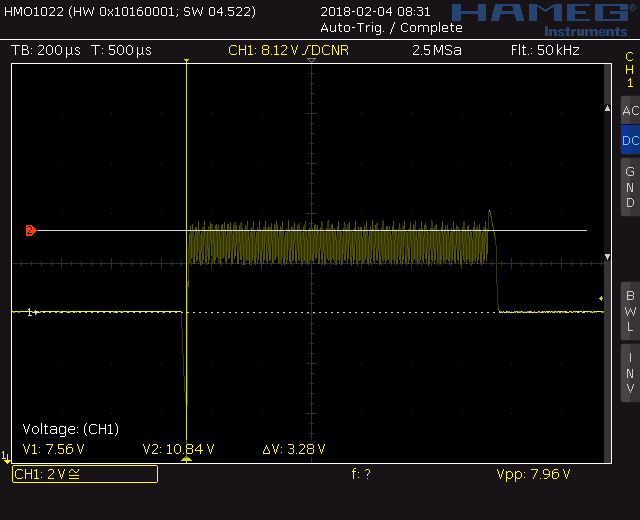

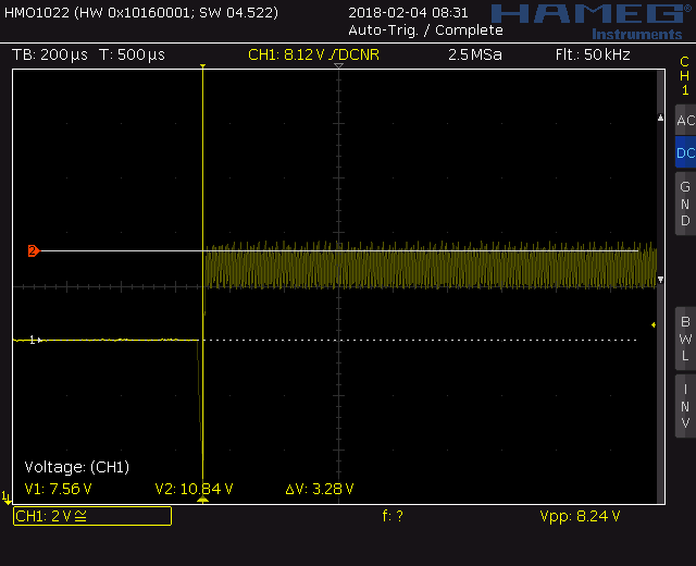

Bezeichnung LEDA 1618, wozu ich allerdings nichts finden kann. Laut OSZI
versucht es wohl eine Konstantstromsteuerung per 160KHz PWM. Der µC
steuert über ein Rechtecksignal auf Pin 5 die an/aus-Phasen und damit
die Helligkeit bzw. die Stroboskopfunktion.
Kennt vielleicht jemand diesen Chip bzw. etwas entsprechendes womit ich
eine neue Schaltung ähnlicher Art (mit einem µC meiner Wahl) neu
aufbauen kann?
von ArnoR (Gast)
> aufbauen kann?
RT9288A
http://www.richtek.com/en/Products/Switching%20Regulators/Step-Up%C2%A0DC_DC%C2%A0Controller/RT9288A

von yesitsme (Gast)
Das LEDA könnte ein QX9920 sein.
http://www.dianyuan.com/upload/community/2015/03/27/1427442373-56499.pdf
Aber irgendwie passt der Schaltplan nicht zur typischen Verschaltung im
Datenblatt. (LEDs, Diode und Spule ergeben keinen Kreis)
Irgendwas scheint da noch nicht zu stimmen.

von ArnoR (Gast)
Nein, das ist ein Abwärts-Wandler (Buck), gesucht ist ein
Aufwärts-Wandler (Boost).
Natürlich nicht, siehe oben.
von Cube_S (Gast)
Horst schrieb:
> Schön daß hier mal einer ist, der sich damit auskennt.
Ich glaube die Erklärung ist gar nicht so schlecht. Denn wenn man die
Schaltung anschaut muss man sich schon fragen was "aus" überhaupt
bedeutet. Der Mosfet dauernd an kann nicht sein, da würde eine Menge
Strom durch Spule und den 0,1Ohm Shunt fließen. Also Mosfet dauernd aus,
aber damit liegen die ca. 8V Batteriespannung (fast) direkt auf den
LEDs.
Cube_S schrieb:
> Also Mosfet dauernd aus, aber damit liegen die ca. 8V Batteriespannung
> (fast) direkt auf den LEDs.
Und weil die LED aber mindestens 12...16V brauchen, leuchtet da
nichts...

von Toxic (Gast)
Das Pinlayout des "uCs" ist identisch mit Microchips PICs wie z.B. den
pic12F683 oder pic12F1840.
Ich wuerde die Leds so umverdrahten,dass jeweils 2 in Reihe liegen,dann
parallel schalten und diese Kombination direkt mit dem dem MOSFET
ansteuern.An Pin 5 des ICs kann man bei den Pics PWM ausgeben.
Einziger Haken an der Geschichte: es ist ein Strombegrenzungwiderstand
fuer die Leds erforderlich,welcher natuerlich Verluste bedeutet.Wenn man
aber die Leds geschickt ansteuert haelt sich dies in Grenzen.
Auf das Special-IC, die Schottkydiode und Spule kann man so verzichten.
Wie schon gesagt: nicht ideal,aber immer noch besser als diese nutzlosen
Zusatzfunktionen diverser Fahrrad & Taschenlampen/Lanternen etc.

von ArnoR (Gast)
Cube_S schrieb:
> Ich habe den Stromverbrauch mal mit einer nagelneuen Lampe verglichen
> und keinen Unterschied festgestellt. Beide lagen bei 30mA
Dann stimmt aber dein Schaltplan oben nicht. Die Reihenschaltung von 30R
und 80R an 8V zieht schon allein 73mA. Die rot/grün-LEDs sind übrigens
falschrum.

ArnoR schrieb:
> Die Reihenschaltung von 30R und 80R
Wenn man die Widerstände nachmisst, haben die sicher höhere Werte. Die
wurden nach dem falschen Code abgelesen: der "80 Ohm" Widerstand hat den
Code 80C, und der "30 Ohm" Widerstand den Code 30D
Und das dann nach dem dreistelligen Zeichencode ausgewertet
(http://elektroniktutor.de/bauteilkunde/smd_code.html) ergibt 66500 Ohm
und 200000 Ohm. Das ist doch etliche Zehnerpotenzen höher als
vermutet...
von Cube_S (Gast)
Lothar M. schrieb:
> Die
Stimmt, ich habe das in der Schaltung korrigiert
> falschrum.
Auch richtig. Zusätzlich fehlte noch ein 10k-Pulldown Widerstand am
ominösen Boost-Controller
Dieter schrieb:
> Die Unterbrechung der Stromzufuhr wäre
> bei diesen Werten dringend anzuraten.
Akkupack und Lampe sind voneinander getrennt und das Akkupack wird auch
getrent von der Lampe geladen. Somit ist Akkupack das in der Praxis nie
über längere Zeiträume an der Lampe.
Toxic schrieb:
> wuerde ich die Platine komplett entfernen und gegen eine
> entsprechend bearbeitete Lochrasterplatine mit
> Pic-controller/PowerLed/Taster ersetzen.
Das ist im Prinzip ja auch mein Plan, gilt aber nur für die
"Steuerplatine". Die Platine mit den Power-LEDs würde ich wahrscheinlich
nicht mal zerstörungsfrei aus dem Gehäuse bekommen und genau dort sind
die LEDs eben so verdrahtet.
von Dieter (Gast)
Übrigens der LEDA 1618 ist in der Schaltung zum Schutz des MOSFET, damit
im Falle der Prozessor haengt dieser bei erreichen des Maximalstroms
zuverlaessig ausgeschaltet wird. Die Programmschleife zu Abfrage waere
auch zeitlich zu ungenau.
