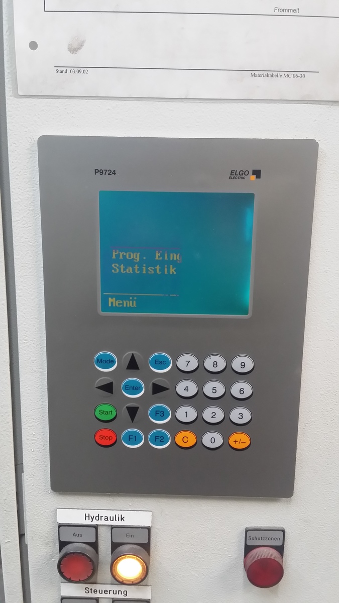

vielleicht kann mir jemand bei meinem Problem weiterhelfen.
Es geht um eine Tafelscheere von EHT (Multicut 6-30 BJ 2003)mit einer
Steuerung von Elgo (P9724) bei der das Display langsam aber sicher den
Geist aufgibt, siehe Bild.

Das Alter des Gerätes lässt vermuten, daß das ein passives STN-Display
ist, und Dein (beeindruckend schlechtes) Bild lässt annehmen, daß das
Display ein Kontaktierungsproblem hat.

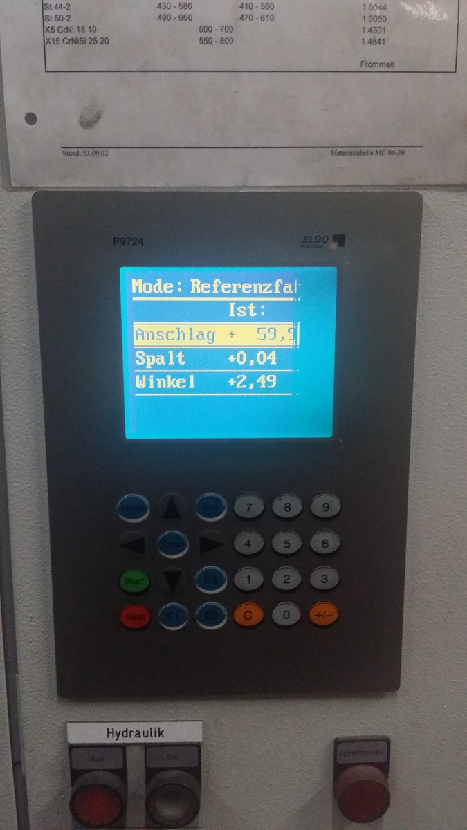

von Sebastian K. (sebkos)
Entschuldigung, ich meinte natürlich Informationen zur Steuerung habe
nur irrtümlicherweise Display geschrieben (bereits korrigiert, zu guter
letzt dann auch noch das stark komprimierte Bild anstatt der
Originalversion ausgewählt... hier das richtige Bild!

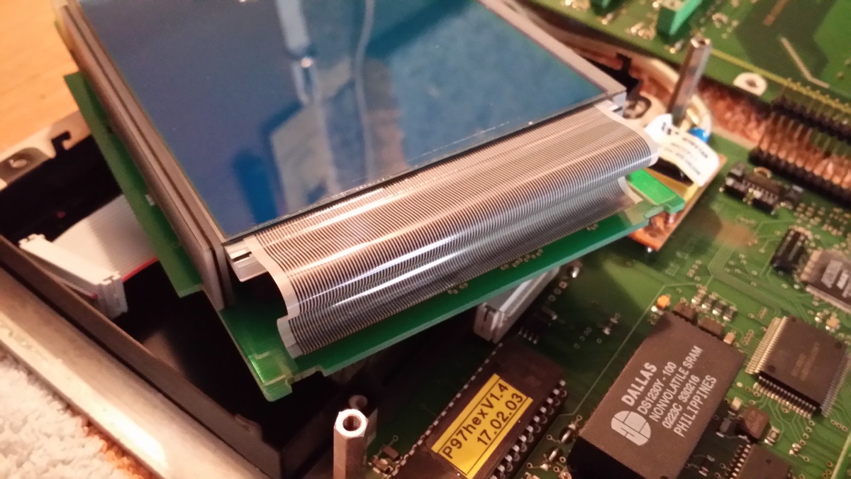

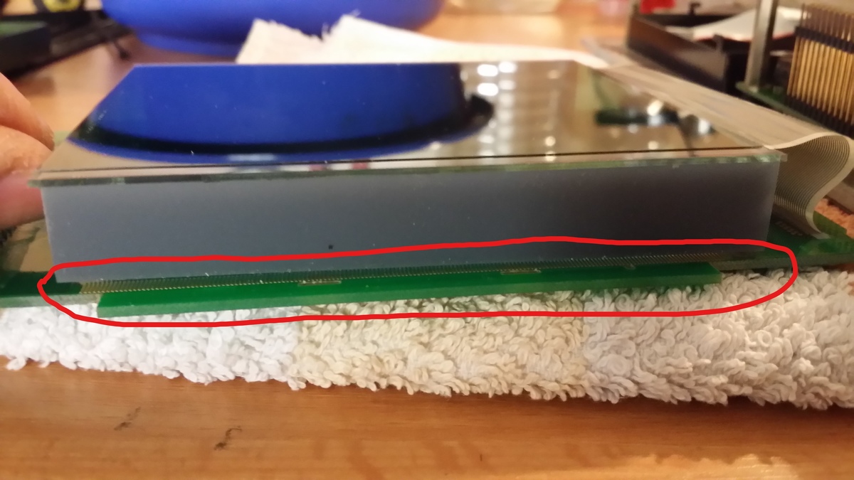

ich habe es nun endlich geschafft die Steuerung auszubauen und
vermutlich auch die Ursache für das defekte Display gefunden.
Wie es aussieht hat sich die Kontaktfolie von der Platine gelöst bzw.
liegt nur noch teilweise auf den Pons auf.
Allerdings weiß ich nicht wie ich die wieder befestigen soll, für
Leitkleber sind die Pons sehr nahe beieinander.
Displaytyp : Winstar WG160128C - FMI - V
Hat jemand einen Idee?
Lieben Gruß
Sebastian
von Michael W. (Gast)
Jaaa - eine der besch*****sten Arten der Kontaktierung - imho!
Folgender Vorschlag: kleb einen Streifen Kapton-Band über die
Folienkontakte (als 'Hitzeschutz') und bügle die Folie wieder auf die
Kontaktflächen der Platine. Habe ich ähnlich schon erfolgreich gemacht,
allerdings direkt am Glas des Displays. Hat funktioniert.

von pegel (Gast)
Ich habe sowas schon mit hartem Schaumstoff repariert, der den Druck
zwischen Folienleiter und Glas erhöht.

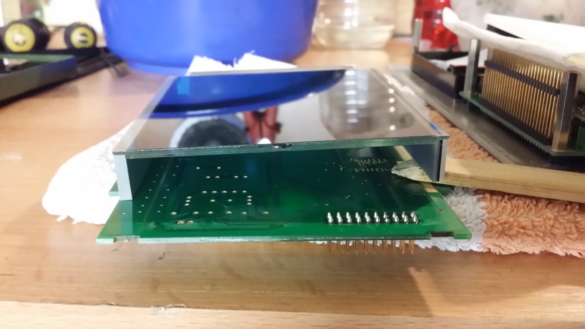

Ich habe mir das Display gerade nochmal genauer angesehen und
festgestellt das noch mehr defekt ist. Die Displayscheibe steht auf
Kunstoffblöcken die anscheinend auf einer Leiterbahn stehen, einer der
Sockel ist abgelöst und ich glaube es ist fast unmöglich den wieder 100%
korrekt auszurichten und dauerhaft zu fixieren.
Da wird wohl ein neues Display die einzige dauerhafte Lösung sein.

von Philipp K. (philipp_k59)
Das sind Leitgummis..
Vielleicht sind die nur auf einer Seite geklebt und auf der Platine
durch das Gehäuse aufgedrückt.
Die andere Seite könnte auch nur durch langen druck angepappt sein.
Ist aber nur geraten ;)
Ich habe das Display eben wieder verbaut leider zeigt es jetzt noch
weniger an als vorher. Durch das Gehäuse werden die leitgummis leider
nicht auf Position gebracht es ist sogar recht knifflig das Gehäuse
aufzustecken ohne etwas zu verschieben.
Hat jemand eine Idee woran das liegen kann?
Wenn das Gehäuse keine Führungen für Display und Leitgummis hat, dann
ist das einfach nur blöd, denn die Dinger manuell auf die richtige
Position zu bringen ist, wie du ja gemerkt hast, nahezu unmöglich.
Bastler würden evtl. anfangen, da Hilfsschienen einzukleben, um das in
Position zu bringen - habe ich auch mal bei einem unersetzbaren
Raumthermostaten gemacht. Auch die Glaskontakte am Display müssen sauber
und fettfrei sein.
Schau mal, wie das neue Display geliefert wird und ob es damit geht, die
Kiste wieder richtig zusammenzubauen.
Die Zebragummis werden nicht das Problem sein, sondern der eklige
angeklebte Folienleiter.

Konnte das Display soweit retten, dass man die wichtigen Parameter
wieder lesen kann. Wieso die Anzeige aber jetzt schlimmer als vorher ist
kann ich nicht ganz verstehen. Der Leitergummi kann ja nicht völlig
falsch sitzen da die Anzeige unten links von der Position her passt
oder?
Demnach liegt es doch eher an fehlenden Informationen, mit
"aufgepapptem" Folienleiter passiert aber auch nicht viel mehr. Wenn das
Kapton Band da ist probiere ich es nochmal damit. Die andere Seite des
Gummis war übrigens wirklich nur angepappt, hat sich heute beim fummeln
gelöst ist aber nicht leitend.
von Dieter W. (dds5)
Diese Zebragummis leiten nur von der Unter- zur Oberseite denn sie
müssen ja das LCD-Glas mit der Leiterplatte leitend verbinden.
Und Zebra nennt man sie, weil im Inneren immer abwechselnd eine (helle)
Isolierschicht und eine (dunkle) leitende Schicht aufeinander folgen.
Außen sind die Teile immer isoliert.
