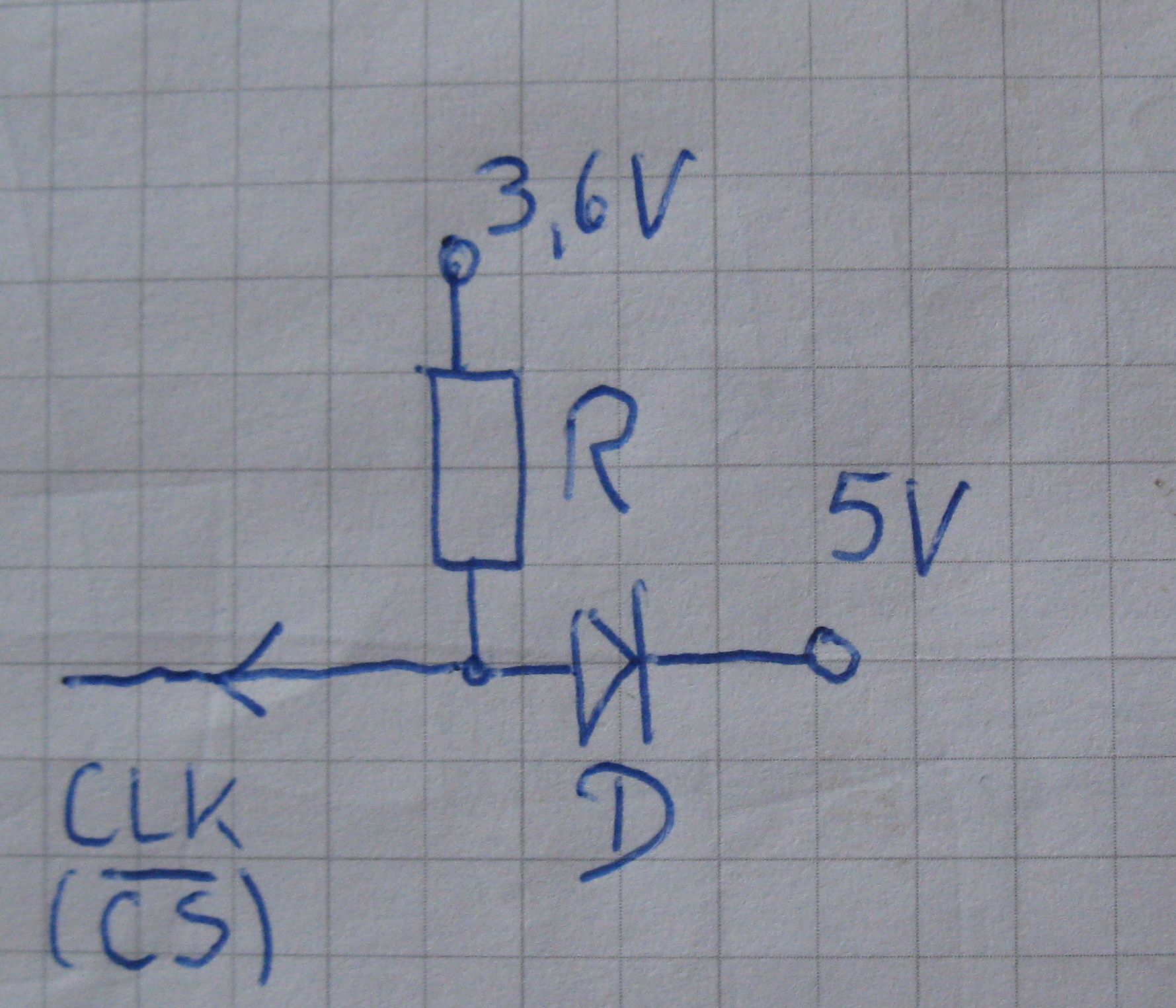

#5304061
> Michael R. schrieb:
> Ich hab zwar schon einige Pegelwandler gemacht, aber das
> Diode-Widerstand-Prinzip wäre mir neu ;-) Magst du das etwas genauer
> erläutern? (Schaltbild?)
er meint wohl eine Schaltung wie die im Anhang.
Von 5V auf 3,3V geht es einfach mit einem Spannungsteiler.
-> CS und Clk
Je nach Taktrate kann man den hochohmiger oder niederohmiger machen.
Der Takt muß ja sicher nicht bei 20MHz laufen, oder?
Bei dem Pegel von 3,3V auf 5V (MISO) würde es wohl auch ganz ohne
Pegelwandler gehen, wenn da nicht noch andere Teilnehmer dran hängen,
die evtl. einen 5V-Pegel zwanghaft auf den 3,3V-Out geben wollen.
Dann wird mit Dioden entkoppelt, so dass immer nur der der Low-Pegel vom
Sender aktiv geschaltet wird.
Das hat nur einen kleinen Nebeneffekt, nämlich dass der High-Pegel auf
der 5V-Seite durch den Pegel des 3,3V-Out über die Flussspannung der
Diode auf etwa 4V geklemmt wird. Evtl. ist auch noch ein kleiner
Reihenwiderstand (27...100 Ohm) am 3,3V-Out als Strombegrenzung für den
Fall der Fälle zweckmäßig.
Gruß Öletronika

#5304187
die Schaltung wäre recht unsinnig.
3,3V Ausgang (SDO an MISO 5V Controller geht fast immer direkt, der
H-Pegel wird sicher erkannt).
Die 5V-Ausgänge (MOSI,SCK, CS) bekommen eine Reihendiode mit Kathode am
5V Ausgang. Die Anode bekommt einen PillUp gegen die 3,3V. Damit hat der
3,3V-Chip pasenden High-Pegel weil die Diode bei 5V am 5V-Ausgang
sperrte.
Bei Low sind hinter der Diode 0,4V (Schottky) oder 0,7V (normale Diode).
Das erkennen die 3,3V ICs noch sicher als Low.
Geht bei mir auch mit SD-karten und 4MHz SPI-Clock zuverlässig.
Gruß aus Berlin
Michael

#5304261
Das sehe ich nicht so.
SPI ist aber ein BUS. Es werden also oft noch ander Chips dran hängen,
die auch 5V Ausgang haben können. Dann werden am 3,3V-Chip unter
Umständen die Maximum Ratings verletzt.
> sperrte.
Das geht auch und ist im Prinzip das gleiche wie oben in der
"unsinnigen" Schaltung. Der Vorteil ist eben, daß dann BUS-Teilnehmer
mit verschiedenen Betriebsspannungen recht reibungslos zusammen
arbeiten, ohne dass man spezielle Pegelwandler-IC braucht.
Gruß Öletronika

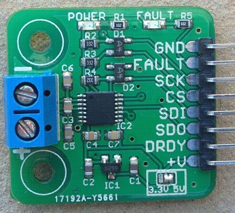

Gast #5304670
> sperrte.
Also solche Schaltung wandelt 5 Volt Logikpegel auf 3 Volt Logikpegel.
Super. Ich habe auch zwei Fotos vom Ebay Verkäufer eingefügt. Das
wird dort auch das so gemacht. Wie groß sollte
dann der Widerstand sein. Auf einem Foto sieht man 332 und auf
dem zweiten 1002. Sind das die Werte in Ohm? Ausgang SO
(Schaltung 1) geht direkt an Master (5 Volt) .
#5305511
> skorpionx schrieb:
> Auf einem Foto sieht man 332 und auf dem zweiten 1002.
Ja, wobei die letzte Ziffer die Anzahl der Nullen anzeigt
332 = 3300 Ohm und 102 = 1000 Ohm.
Wie oben schon geschrieben, hängt die Dimensionierung von der
Geschwindigkeit und der kapazitiven Last ab. Für hohe Frequnzen im
MHz-Bereich geht man auf  1 kOhm und drunter. Für eher langsame
Taktraten kann man auch 3,3...4,7 KOhm nehmen. Noch hochohmiger sollte
nicht gehen.
Für noch höhere Frequenzen im Bereich über 2...4 MHz braucht es dann
doch richtige Pegelwandler.
Gruß Öletronika
